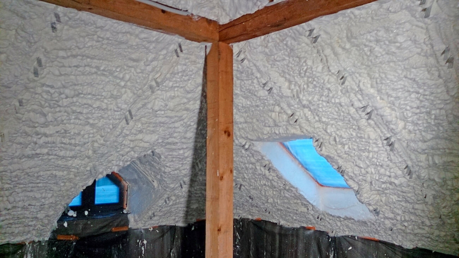

Pierwszą są bardzo dobre właściwości termoizolacyjne. Przewodność cieplna otwartokomórkowej pianki poliuretanowej wynosi 0,035-0,040 W/(m·K). Jest więc porównywalna do styropianu i wełny mineralnej, które są najbardziej rozpowszechnionymi izolatorami. Drugą kluczową cechą jest to, że pianka PUR jest rozprężna, dzięki czemu idealnie wypełnia ocieplaną przestrzeń. Dlatego świetnie nadaje się tam, gdzie trudno jest ułożyć tradycyjny materiał ociepleniowy. Takim miejscem są właśnie poddasza, zwłaszcza te przykryte skomplikowaną konstrukcją dachową. Pianka PUR, aplikowana metodą natrysku, dociera w każdą szczelinę czy zakamarek. Dzięki temu połać dachu jest wolna od mostków termicznych, a ocieplenie stanowi skuteczną barierę przed chłodem (zimą) i gorącem (latem).
pianka PUR do ocieplenia poddasza
Pianka PUR bardzo skutecznie wypełnia ocieplaną przestrzeń. Dzięki temu poddasze jest wolne od mostków termicznych, fot. CELS

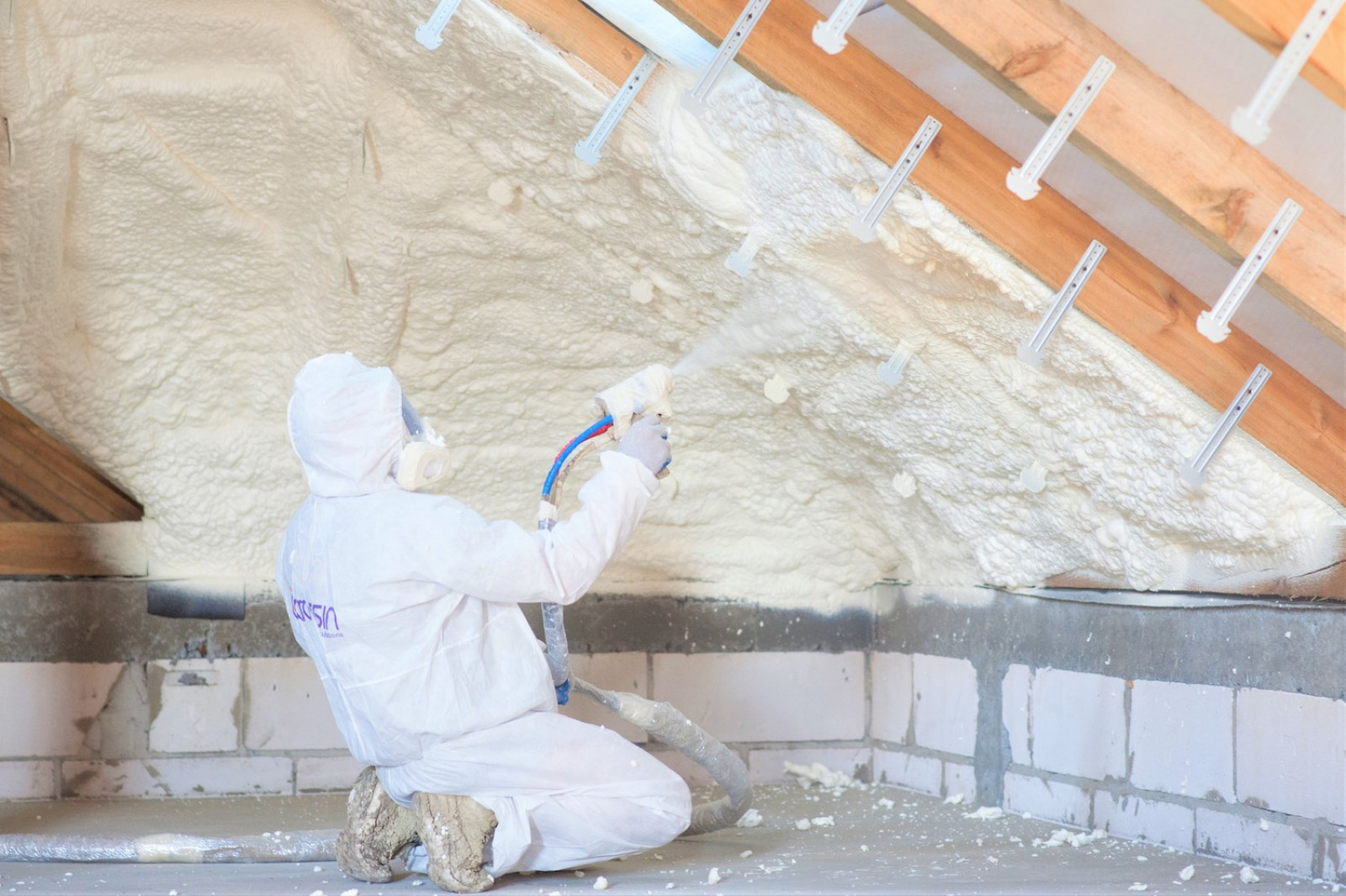

Jak wspomniano, piankę poliuretanową nakłada się metodą natrysku, a zarówno do tego, jak i do przygotowania materiału (bezpośrednio przed aplikacją miesza się dwa składniki pianki - poliol i izocyjanian) potrzebny jest specjalistyczny sprzęt. Dlatego do ocieplenia poddasza pianką PUR trzeba zatrudnić wyspecjalizowaną ekipę, doświadczoną w takich realizacjach.
Przed rozpoczęciem ocieplenia pianką trzeba sprawdzić, w jakim stanie jest konstrukcja dachu. Niezbędne może być bowiem jej wzmocnienie czy usunięcie zagrzybienia. Niedopuszczalne są też jakiekolwiek nieszczelności dachu. Piankę PUR można stosować tylko wtedy, gdy więźba jest sucha, dlatego konieczne jest wykonanie pomiaru wilgotności drewna. Zbyt wilgotne (do 20%, w zależności od zaleceń producenta pianki) może wpłynąć na przyczepność i właściwości izolacji.
ocieplenie poddasza pianką PUR jakie ma zalety
Ocieplenie poddasza pianką poliuretanową to jedno z najskuteczniejszych rozwiązań termoizolacyjnych dostępnych obecnie na rynku, fot. PCC PRODEX

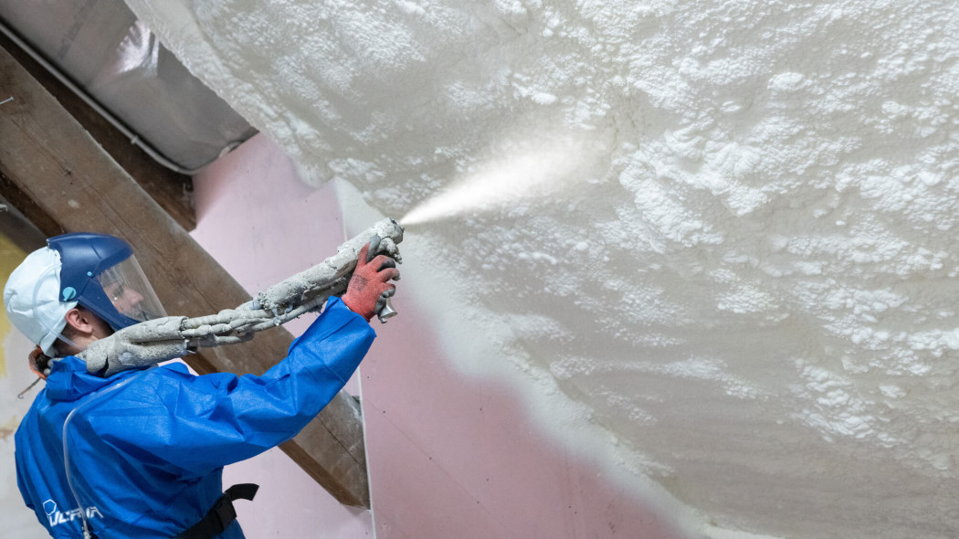

Podłoże musi być wolne od kurzu, a wszystkie elementy, które nie będą pokryte pianką (okna, kominy, elementy więźby, które mają być później wyeksponowane) trzeba starannie osłonić folią ochronną. Na tym etapie do elementów konstrukcyjnych więźby trzeba też zamocować wieszaki, które będą potem wykorzystane do wykonania stelaża, stanowiącego oparcie dla okładziny wykończeniowej (najczęściej płyt gipsowo-kartonowych). Powinny być one wypuszczone tak, aby wystawały ponad planowaną warstwę ocieplenia. Piankę nanosi się bezpośrednio na skosy dachu za pomocą specjalnego pistoletu. Pokrywa się nią także krokwie dachowe, co eliminuje ryzyko powstania liniowych mostków termicznych. W kontakcie z powietrzem materiał ekspanduje, wielokrotnie zwiększając swoją objętość. Piankę podczas ocieplenia aplikuje się warstwami - zwykle potrzebne są 2 lub 3. Grubość ocieplenia pianką PUR zależy od tego, jakie parametry termoizolacyjne chcemy uzyskać - z reguły jest to 20-30 cm. Pianka twardnieje w ciągu kilku minut, a pełne utwardzenie następuje po ok. 24 godzinach.

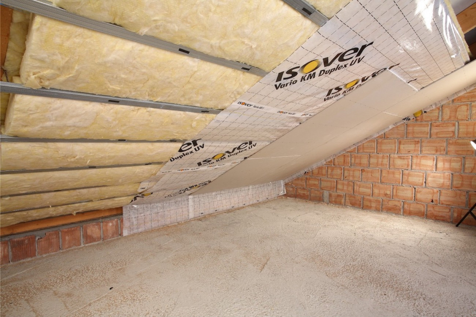

Docieplenie pianką jest alternatywą dla użycia wełny mineralnej do ocieplenia poddasza. Na czym polega ta druga, bardziej rozpowszechniona metoda? Prace także zaczyna się od przymocowania do krokwi wieszaków rusztu, który będzie stanowił oparcie dla wykończenia skosu. Następnie pomiędzy elementami konstrukcyjnymi dachu umieszcza się pierwszą warstwę wełny, zazwyczaj grubości 15 cm, bo z reguły taką wysokość mają krokwie. W zależności od ich rozstawu i sztywności wełny, izolację kładzie się na wcisk, bez dodatkowego mocowania lub zabezpiecza rozpinając sznurek, żyłkę albo cienki drut. Materiał jest sprężysty, więc w pewnym stopniu dopasowuje się do nierówności. Jednak szczelne wypełnienie wełną miejsc trudno dostępnych oraz o nietypowym kształcie jest trudne.
ocieplenie poddasza wełną mineralną
Typowy sposób ocieplenia poddasza polega na użyciu wełny mineralnej. Jest ona bardzo elastyczna i łatwo dopasowuje się do izolowanego miejsca, fot. ISOVER
Kolejnym krokiem jest zamocowanie do wieszaków profili nośnych i wypełnienie tak przygotowanego rusztu drugą warstwą wełny, np. grubości 15 cm. Jej zadaniem jest osłonięcie elementów nośnych więźby dachowej. Dzięki temu w miejscach tych nie będą powstawały mostki termiczne. Następnie ocieplenie osłania się folią paroizolacyjną, a na końcu wykańcza się skosy - z reguły płytami g-k, analogicznie jak w sposób opisany wyżej.
