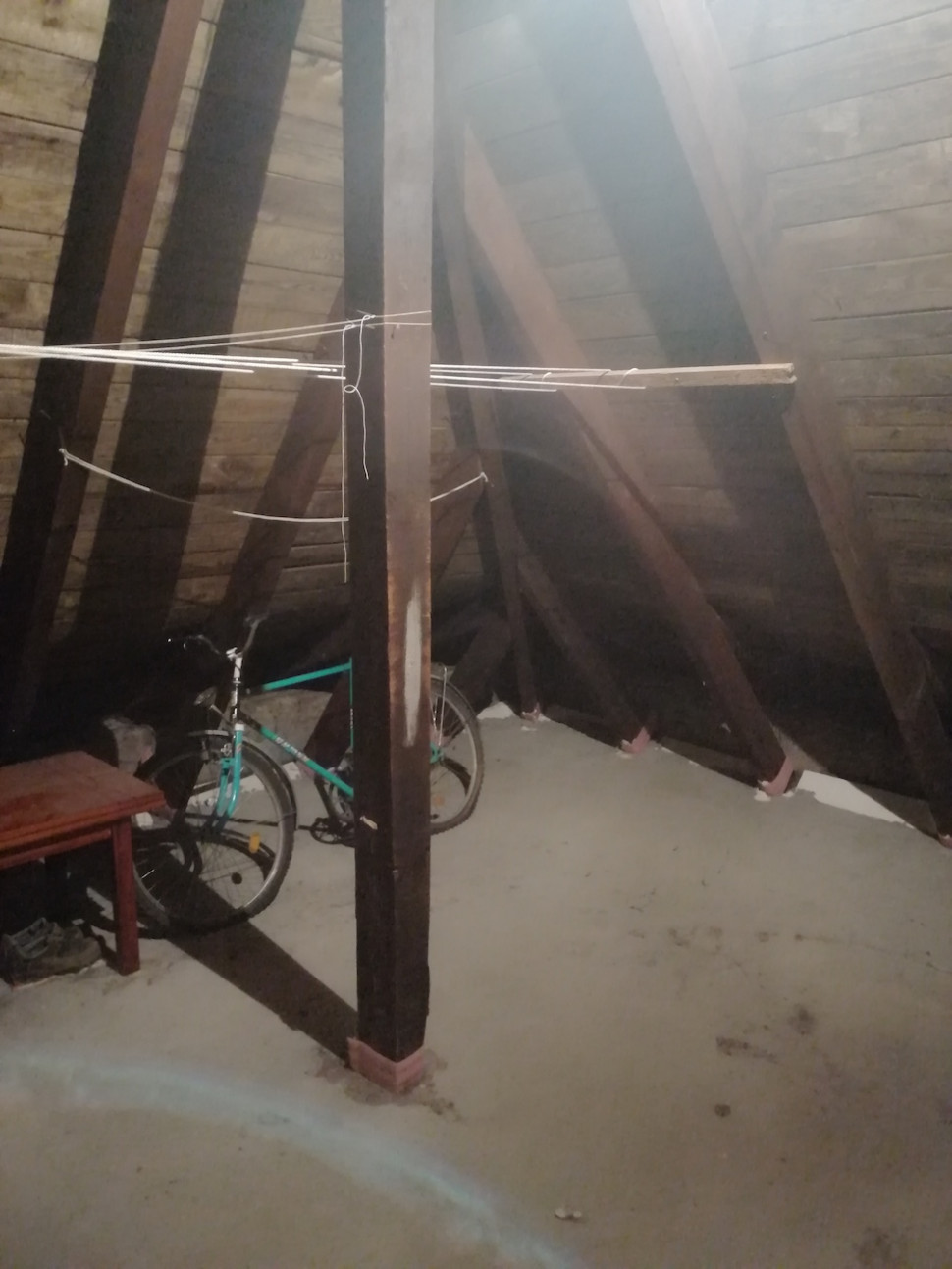

konstrukcja dachu stare poddasze

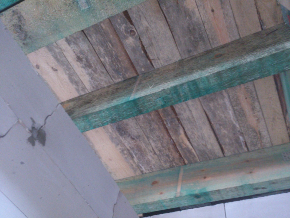

Sprawdzając możliwość zaadaptowania poddasza należy zwrócić uwagę, w jakim stanie jest konstrukcja dachu. Może się np. okazać, że jest ona zawilgocona, fot. archiwum redakcji

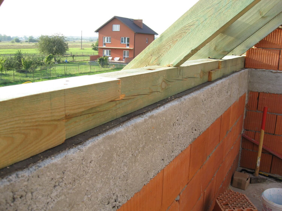

Zaadaptowanie poddasza nieużytkowego może też utrudnić zbyt niska ścianka kolankowa. To element stojący na wieńcu ostatniej kondygnacji, który jest oparciem dla konstrukcji dachowej. Jeżeli ścianka kolankowa ma poniżej 70-100 cm, a tym bardziej, jeżeli nie ma jej wcale, to położona tuż obok niej spora część powierzchni strychu będzie niemożliwa lub trudna do wykorzystania ze względu na zbyt małą wysokość pomieszczenia.
Podwyższenie ścianki kolankowej jest możliwe, ale skomplikowane, bo wiąże się z koniecznością podniesienia całej konstrukcji dachowej. Dlatego praktykuje się je z reguły tylko wtedy, gdy remont poddasza obejmuje także przebudowę bądź wymianę więźby dachowej.

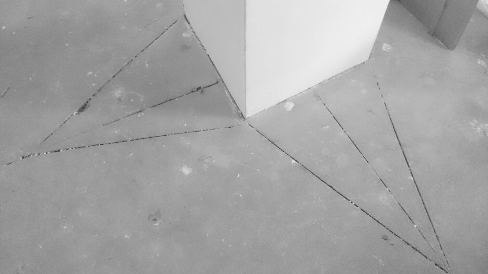

płyta z jastrychu musi być oddylatowana od ścian i innych elementów konstrukcyjnych na poddaszu
W przypadku stropu kluczowe znaczenie dla komfortu akustycznego ma wykonanie tzw. podłogi pływającej. Będąca jej elementem płyta z jastrychu musi być oddylatowana od ścian i innych elementów konstrukcyjnych, fot. T. Rybarczyk

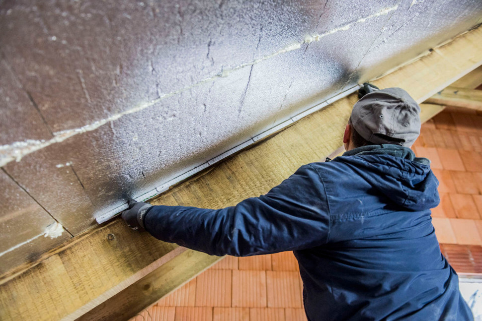

Samo ocieplenie dachu wełną nie jest skomplikowane. Prace zaczyna się od zamocowania do boków krokwi wieszaków rusztu, który będzie stanowił oparcie dla wykończenia skosu. Następnie pomiędzy krokwiami umieszcza się pierwszą warstwę wełny (nie zapominając o zaizolowaniu przestrzeni przy murłacie). Kolejnym krokiem jest zamocowanie do wieszaków profili nośnych i wypełnienie ich wąskimi pasami wełny. Pozwala to uniknąć powstania liniowych mostków termicznych.

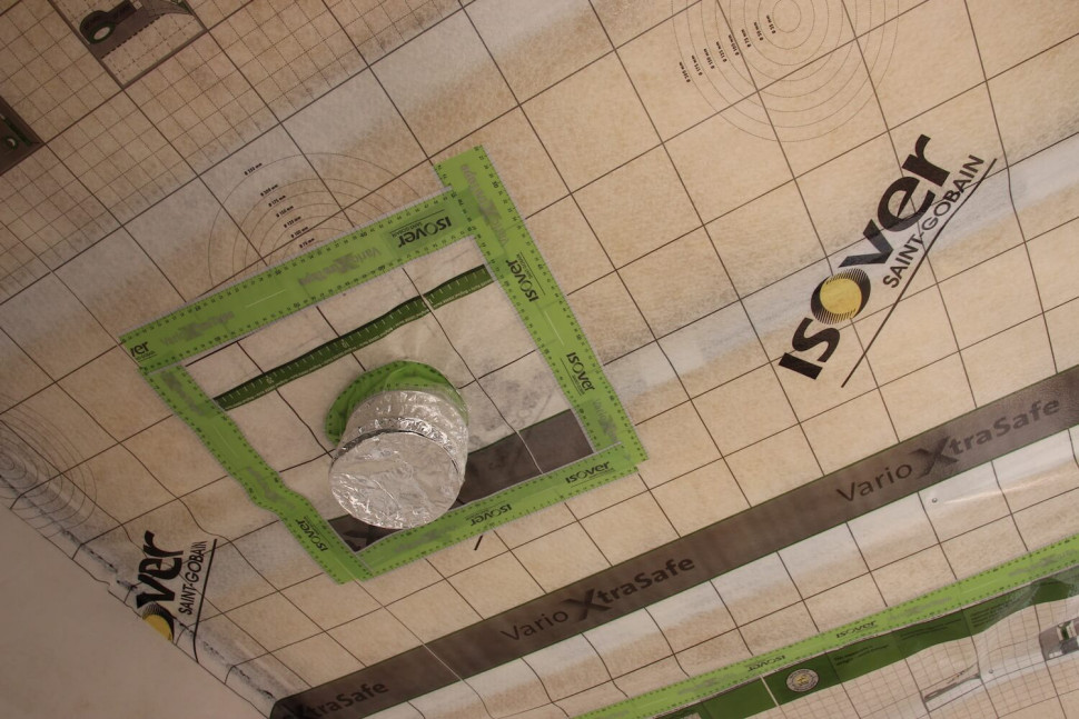

Folia paroizolacyjna ocieplenie poddasza
Folia paroizolacyjna osłaniająca wełnę umieszczoną pod skosami dachu, zapobiega kondensacji pary wodnej w warstwie ocieplającej i chroni konstrukcję dachu przed
zawilgoceniem, fot. ISOVER
Potem pomiędzy rusztem układa się drugą warstwę wełny. Ponieważ osłania ona elementy nośne więźby dachowej, to w tych miejscach nie będą powstawały mostki termiczne. Natomiast grubość ocieplenia (dwie warstwy po 15 cm) gwarantuje, że dach będzie skutecznie chroniony przed ucieczką ciepła.
Ważnym elementem jest jeszcze folia paroizolacyjna, którą osłania się wełnę, przyklejając do rusztu np. za pomocą taśmy dwustronnej. Jej zadaniem jest zapobieganie kondensacji pary wodnej w warstwie ocieplającej i ochrona konstrukcji dachu przed zawilgoceniem. Układa się ją z 10 cm zakładem, a zakłady skleja się taśmą.
