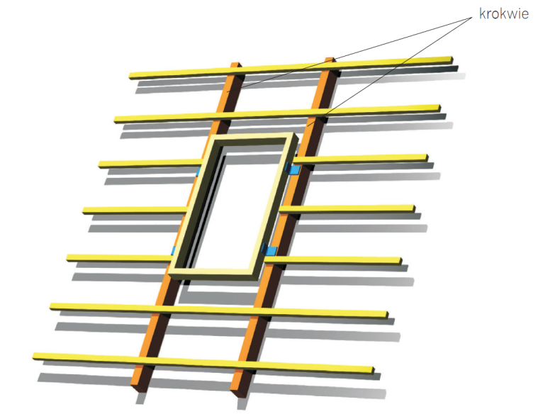

Schemat: Montaż okien dachowych na krokwiach
Montaż na krokwiach. Najprościej montuje się okna, które mieszczą się między dwiema sąsiednimi krokwiami. Przy zakupie okien połaciowych zwróćmy więc uwagę na rozstaw krokwi. Najlepiej jeśli szerokość okien będzie o ok. 5 cm mniejsza niż ta odległość (producenci oferują okna w rozmiarach dostosowanych do powszechnie stosowanych odległości między krokwiami).

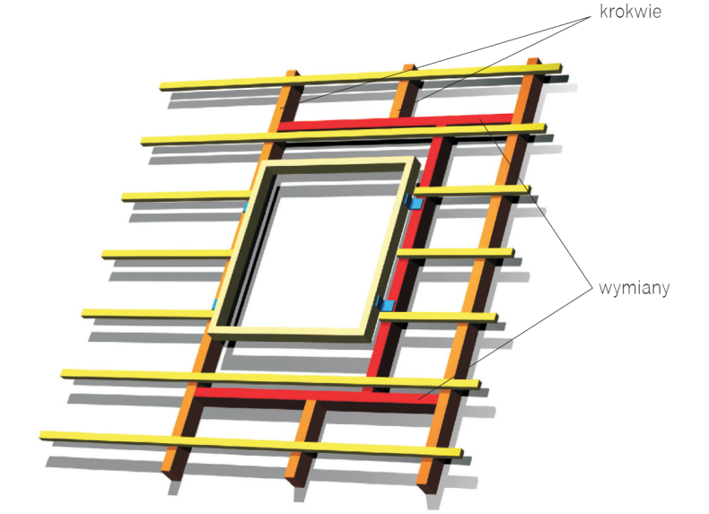

Schemat: Montaż okien dachowych na wymianach
Montaż na wymianach. Umożliwia wstawienie okna szerszego niż rozstaw krokwi, ale wymaga wycięcia fragmentu jednej krokwi. Obciążenie spowodowane przez okno przenoszone jest przez tzw. wymiany, czyli poziome belki usytuowane w odległości 30-50 cm od dolnej i górnej krawędzi okna.
