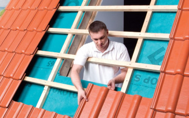

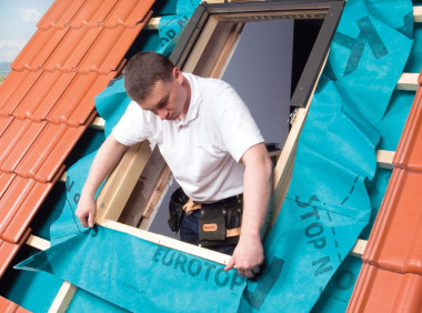

Montaż okna dachowego na łatach: Krok 1. Wycinanie otworu w dachu
Krok 1) Wycinanie otworu w dachu. W tym celu konieczne jest rozcięcie folii dachowej, zdjęcie fragmentu pokrycia dachowego oraz wycięcie łat w obrębie otworu.

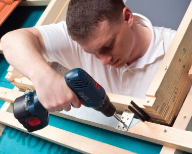

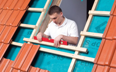

Montaż okna dachowego na łatach: Krok 2. Przykręcanie dodatkowych łat
Krok 2) Przykręcanie dodatkowych łat. Do krokwi mocujemy dolną i górną łatę, na których będziemy montować okno. Uwaga! Łata dolna musi być bardzo dokładnie wypoziomowana.

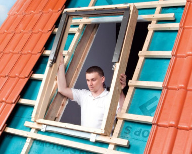

Krok 3) Osadzenie ościeżnicy. Do ościeżnicy okna przykręcamy kątowniki montażowe, a następnie umieszczamy ją w przygotowanym otworze. Rowek na ościeżnicy oznaczający wybraną głębokość montażu okna powinien pokrywać się z górną powierzchnią łat. Nad oknem montujemy rynienkę odwadniającą.
Przykręcamy dolne kątowniki mocujące ościeżnicę do łaty oraz wkładamy skrzydło okienne, aby sprawdzić, czy poziome i pionowe szczeliny między skrzydłem i ościeżnicą są jednakowe na całym jego obwodzie. Następnie przykręcamy do łaty kątowniki górne i wyjmujemy skrzydło.

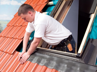

Krok 5) Zakładanie kołnierza paroprzepuszczalnego (uszczelniającego). Zapewni on szczelne połączenie okna z warstwą wstępnego krycia i będzie chronił materiał termoizolacyjny przed zawilgoceniem (kołnierz także może znajdować się w zestawie izolacyjnym). Montaż kołnierza zaczynamy od zamontowania dolnego elementu z fartuchem elastycznym. Następnie mocujemy boczne elementy kołnierza.

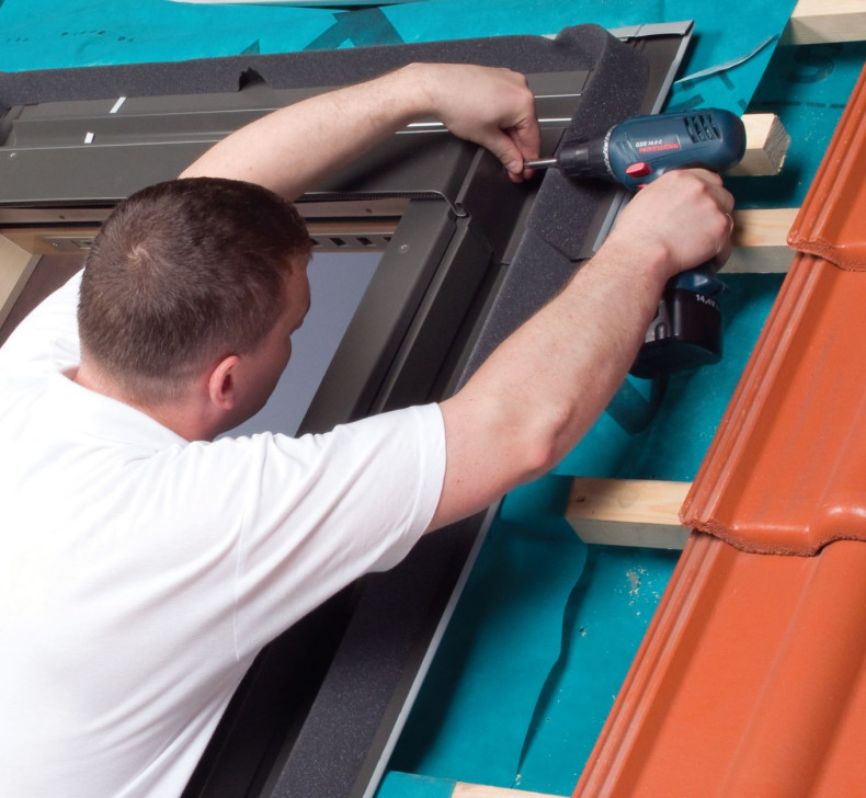

Montaż okna dachowego na łatach: Krok 7. Przykręcamy kaptur okna i górny element kołnierza
Krok 7) Prace wykończeniowe. Przykręcamy kaptur okna i górny element kołnierza. Następnie układamy pokrycie dachowe wokół okna.
