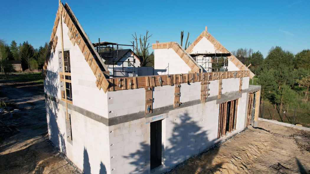

W trakcie murowania ściany szczytowe są narażone na silne podmuchy wiatru. Trzeba ich konstrukcję odpowiednio wzmocnić, co zabezpieczy przed wywróceniem, fot. Solbet
Podczas budowy nawet niskie budynki, czyli domy jednorodzinne narażone są na silne porywy wiatru. Działają one przede wszystkim na pełne części budynku, czyli mury, stolarkę, połacie dachowe. W przypadku anomalii pogodowych znacznie przewyższają one poziom obciążenia, na które są te elementy "standardowo" projektowane. Dlatego są różnego rodzaju sposoby wzmocnienia tych części budynku. Dotyczy to w szczególności ścian szczytowych.
Budynek w czasie budowy przez pewien czas jest szczególnie podatny na obciążenia wiatrem. To się dzieje w czasie, kiedy stanowi jeszcze konstrukcję otwartą. Innymi słowy dotyczy to fazy, kiedy budynek jeszcze nie jest zamkniętym pudełkiem, czyli, jeśli jeszcze nie jest przykryty stropem i dachem. Wówczas siły wiatru działają jednocześnie na mury z dwóch stron muru, czyli od strony zawietrznej i strony nawietrznej. Dodatkowo wiry powietrzne, tworzące się przy krawędziach ścian powodują zwiększenie tych sił. Jeśli te obciążenia będą dosyć duże, to mogą one doprowadzić do rozchwiania fragmentów murów i nawet mogą doprowadzić do ich przewrócenia. Jest to niezależnie od tego, z jakiego materiału są one wykonane. Dotyczy to przede wszystkim wolnostojących fragmentów muru, czyli np. ścian szczytowych.
Dlaczego trzeba wzmocnić ściany szczytowe?
To właśnie ściany szczytowe ze względu na dosyć duże powierzchnie, ze względu na to że są wyniesione dosyć wysoko ponad poziom terenu, że są otwarte w całości od góry, przejmują duże obciążenia wiatrem. Są one szczególnie narażone na przewrócenie w trakcie budowy oraz zarysowania w trakcie użytkowania budynku. Jak wspomniano działają na nie siły dynamicznych podmuchów wiatru w różnych kierunkach w postaci ssania i parcia wiatru. Dodatkowo, przy krawędziach ścian występują większe obciążenia tzw. krawędziowe, ponieważ następują zwirowania wiatru. W trakcie budowy i, jeśli jeszcze budynek nie jest zadaszony te siły mogą być wyjątkowo duże i ponadnormatywne. Ściany wówczas działają, jak żagle. Wystarczy nawet niewielkie obciążenie, ale dynamiczne i działające cyklicznie, które może spowodować rozchwianie muru i jego przewrócenie.
Dlatego ściany narażone na tego typu obciążenia powinny być odpowiednio wykonywane - powinny być właściwie usztywnione i docelowo i w fazie montażu.
W fazie montażu ściany szczytowe działają jak żagle, fot. Solbet

W fazie montażu ściany szczytowe są szczególnie narażone na wywrócenie podmuchami wiatru, fot. Solbet
