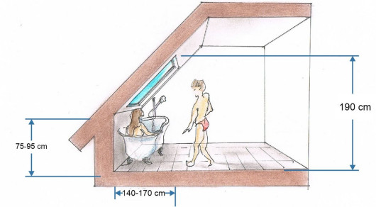

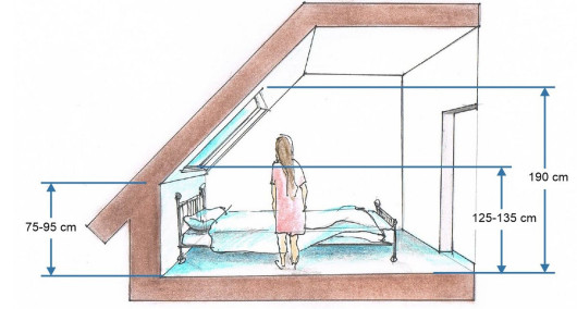

  • w sypialni - wygodne ustawienie łóżka pod skosem lub mebli wymaga wysokości 75-80 cm; wygodny dostęp do komody czy szafki zapewni 90-95 cm;

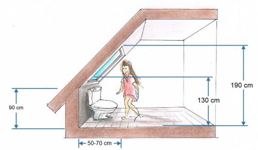

  • w łazience - jeśli chcemy zaplanować pod skosem wannę to ścianka kolankowa musi mieć 80-90 cm, w przypadku tradycyjnej toalety wystarczy 90-100 cm, przy wersji podwieszanej - 100-110 cm;

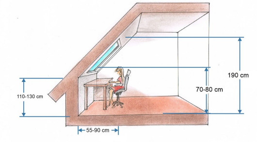

  • w gabinecie - aby pod skosem można było ustawić biurko o wysokości 70-80 cm i wygodne z niego korzystać ścianka musi mieć 110-130 cm;

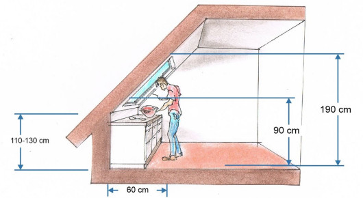

  • w kuchni - zalecana wysokość to minimum 130 cm.
Wysokość ścianki działowej w sypialni

Wysokość ścianki działowej w gabinecie
Wysokość ścianki działowej w kuchni

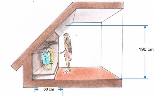

Wysokość ścianki działowej w garderobie

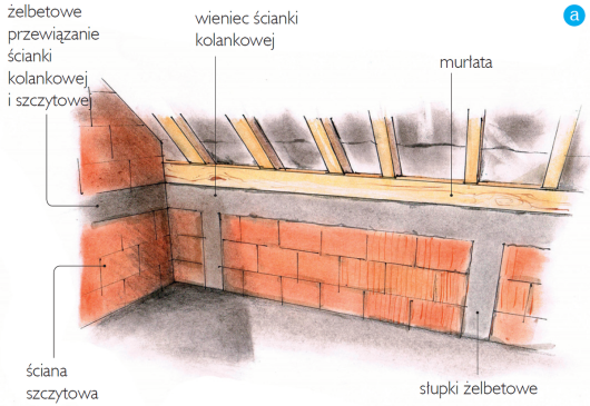

  1. wymurowanie w taki sam sposób, jak wznosi się nową przegrodę zewnętrzną - elementami nośnymi są żelbetowe słupy mieszczące się w grubości ścianki oraz łączący je u góry wieniec. Pomiędzy nimi znajduje się wypełnienie z cegieł lub bloczków. Wykończenie stanowią najczęściej te same materiały, co na istniejących ścianach. Trzeba pamiętać, że po rozebraniu dachu budynek nie jest chroniony przed ewentualnymi opadami, dlatego w tej technologii należy stosować specjalne betony szybko wiążące, dzięki którym skrócimy proces budowy;

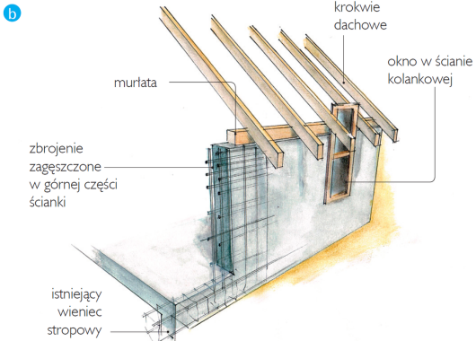

  2. z żelbetu - zaletą takiego rozwiązania jest krótszy czas budowy - w porównaniu do technologii murowanej. Warunkiem sukcesu jest jednak dobra organizacja pracy - wcześniejsze przygotowanie zbrojenia i szalunków;

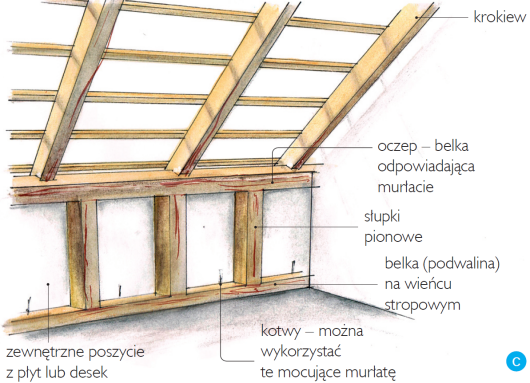

  3. z drewna - w tej technologii praktycznie wyeliminowane są prace mokre, a drewnianą ściankę szkieletową można obciążyć od razu po zamontowaniu. Konstrukcję przegrody stanowi pozioma belka umieszczona na wieńcu stropowym, pionowe słupy i oczep, czyli belka odpowiadająca murłacie. Wolne przestrzenie wypełnia się zazwyczaj wełną mineralną, a całość obudowuje - od zewnątrz drewnianą oblicówką lub płytami cementowo-włóknowymi, a od środka płytami gipsowo-kartonowymi bądź drewnopochodnymi. W tej technologii można wyeliminować na budowie prace mokre. Jej zaletą jest możliwość obciążenia ścianki kolankowej od razu po zamontowaniu.

Schemat: murowana konstrukcja ścianek kolankowych
Schemat: żelbetowa konstrukcja ścianek kolankowych
Schemat: drewniana konstrukcja ścianek kolankowych

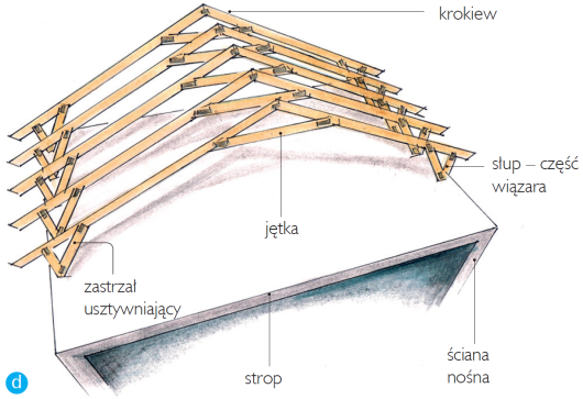

Schemat: Przy zastosowaniu wiązarów, ścianki kolankowe mogą zastąpić słupy, będące elementem konstrukcyjnym
Trzy rodzaje konstrukcji ścianek kolankowych: murowana (a), żelbetowa (b), drewniana (c). Przy zastosowaniu wiązarów mogą ją zastąpić słupy, będące ich elementem konstrukcyjnym (d).
