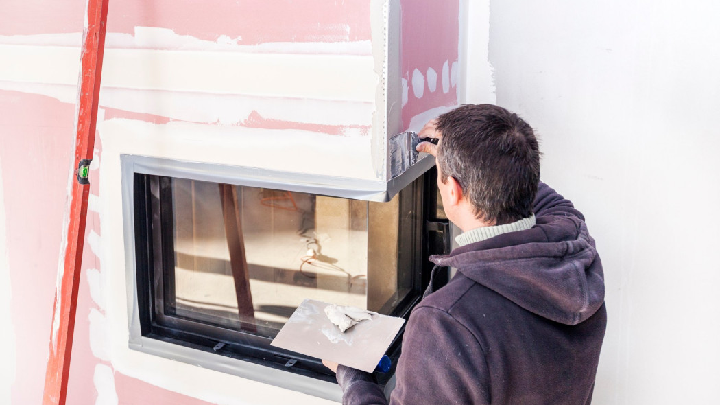

8. Palna podłoga przed drzwiczkami
§ 265 warunków technicznych wymaga zabezpieczenia łatwo zapalnej podłogi przed drzwiczkami paleniska pasem materiału niepalnego o szerokości co najmniej 0,3 m. Zabezpieczenie musi sięgać również minimum 0,3 m poza boczne krawędzie drzwiczek. W praktyce stosuje się między innymi odpowiednio ułożoną okładzinę ceramiczną lub kamienną.
Wartości wskazane w przepisach są wymaganym minimum. Wymiary strefy ochronnej trzeba każdorazowo ustalić na podstawie warunków technicznych oraz dokumentacji wybranego urządzenia. Jeżeli producent wymaga większej strefy, należy zastosować podane przez niego wartości.

10. Obudowa wykonana z przypadkowych materiałów
Samo zastosowanie płyty gipsowo-kartonowej o podwyższonej odporności ogniowej nie gwarantuje bezpiecznego wykonania obudowy kominka. Trzeba użyć rozwiązania przeznaczonego do obudowy danego rodzaju wkładu, z zachowaniem wymaganych szczelin, izolacji i dylatacji. Projekt powinien odpowiadać dokumentacji urządzenia oraz zaleceniom producentów wykorzystanych materiałów.
Otwory w obudowie nie są wentylacją pomieszczenia, lecz elementem obiegu powietrza chłodzącego wkład i przekazującego ciepło do wnętrza. Ich liczba, rozmieszczenie oraz powierzchnia czynna powinny wynikać z projektu obudowy i instrukcji wkładu. Błędem jest pominięcie kratek albo samowolne zmniejszenie ich przekroju, ponieważ gorące powietrze może gromadzić się w okapie i nadmiernie nagrzewać obudowę oraz sąsiadujące elementy budynku.
