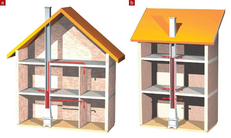

Schemat: Działanie systemu DGP
Ilustracja (a) przedstawia dom o rozłożystym układzie pomieszczeń - poziome odcinki kanałów DGP muszą być zatem długie, dlatego pracę instalacji trzeba w tym przypadku wspomóc wentylatorem. Na ilustracji (b) sytuacja jest odwrotna - układ pomieszczeń tego domu pozwala zastosować krótkie poziome odcinki DGP i tym samym umożliwić pracę DGP w obiegu naturalnym

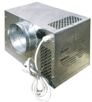

Wentylator tłoczy do wybranych pomieszczeń ogrzane wokół wkładu kominkowego powietrze
Wentylator tłoczy do wybranych pomieszczeń ogrzane wokół wkładu kominkowego powietrze. Wielkość wentylatora oraz jego parametry należy dostosować do konkretnej instalacji DGP. Duży wentylator wcale nie daje większej skuteczności pracy DGP. Powietrze tłoczone przez taki wentylator będzie przepływać wokół wkładu zbyt szybko, a więc będzie wypływało z wylotów niedostatecznie nagrzane (fot. Konwektor)
