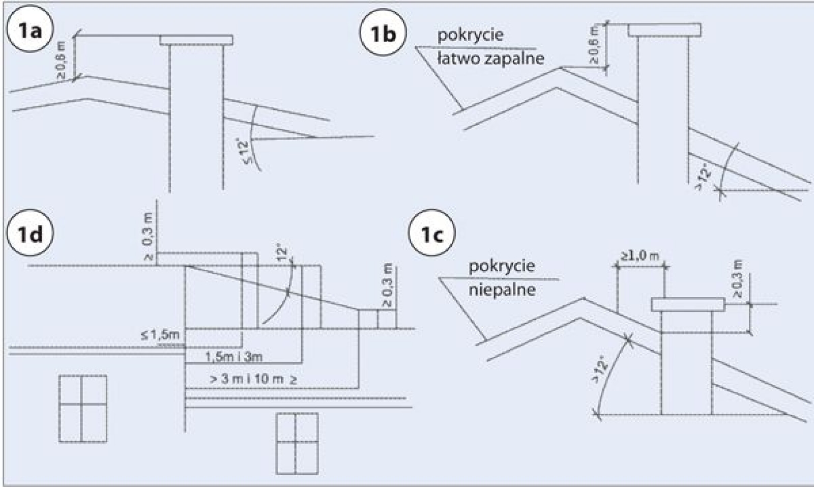

Ile komin powinien wystawać ponad kalenicę?
Położenie wylotu zależy przede wszystkim od odległości komina od kalenicy. Jeżeli komin znajduje się w odległości mniejszej niż 1,5 m od kalenicy, jego wylot powinien sięgać co najmniej 0,6 m ponad kalenicę.
Gdy odległość wynosi od 1,5 do 3 m, wylot powinien znajdować się co najmniej 0,3 m ponad kalenicą. Jeżeli komin przebiega dalej niż 3 m od kalenicy, jego zakończenie może znajdować się około 0,2 m ponad połacią dachu.
W wymaganiach technicznych pojawia się również minimalna wysokość około 0,5 m ponad najwyższą częścią dachu w określonych warunkach usytuowania komina. Nie należy jednak stosować tej wartości w oderwaniu od położenia przewodu względem kalenicy. O tym, jak wysoko powinien wystawać komin nad dachem, decyduje jego rzeczywiste położenie oraz geometria połaci.

Tak. Nawet prawidłowe położenie względem kalenicy może nie wystarczyć, jeśli w bezpośrednim sąsiedztwie znajdują się elementy zakłócające przepływ powietrza. Mogą to być między innymi gzymsy, wywietrzniki lub inne części budynku.
W odniesieniu do wymagań normy PN-EN 13384-1:2005 przyjmuje się, że wylot komina powinien znajdować się co najmniej 1 m ponad przeszkodami występującymi w promieniu 10 m, jeżeli mogą one wpływać na pracę przewodu.
