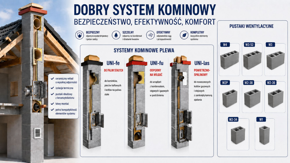

W ofercie Uciechowski ten podział dobrze pokazują trzy odmiany systemów kominowych. UNI-fe jest rozwiązaniem przeznaczonym do urządzeń opalanych paliwem stałym, takich jak kominki czy piece kaflowe.
System ma konstrukcję trójwarstwową i jest izolowany, a producent przewiduje jego pracę w warunkach, w których istotna jest również odporność na pożar sadzy.
Inne właściwości ma UNI-fu. Producent opisuje go jako system odporny na zawilgocenie, pracujący w podciśnieniu i wyposażony w glazurowaną rurę ceramiczną.
Takie rozwiązanie ma znaczenie tam, gdzie przewód może być narażony zarówno na temperaturę, jak i na działanie kwaśnego kondensatu powstającego ze spalin.
Jeszcze inną konstrukcję ma UNI-las, czyli system powietrzno-spalinowy z niezależnym doprowadzeniem powietrza potrzebnego do spalania.
Według aktualnych danych producenta jest przeznaczony do nowoczesnych urządzeń gazowych i olejowych, pracuje w podciśnieniu, a maksymalna temperatura robocza wynosi 200°C.
System umożliwia również pracę wielu urządzeń z zamkniętą komorą spalania w ramach rozwiązania przewidzianego przez producenta. Wniosek jest prosty: nie istnieje jeden „najlepszy komin” odpowiedni do każdego domu. Dobry jest ten system, którego deklarowane parametry odpowiadają rzeczywistym warunkom pracy planowanego urządzenia.

Uciechowski oferuje w tym celu keramzytobetonowe pustaki wentylacyjne, przeznaczone do wykonywania wentylacji grawitacyjnej wewnątrz ścian oraz w pionach do nich przylegających.
Dostępne są różne konfiguracje, od rozwiązań jednokanałowych po wielokanałowe, dzięki czemu trzon można dopasować do liczby wymaganych przewodów. Producent wykorzystuje mieszankę cementu i keramzytu, a pustaki nie wymagają wykonywania dodatkowego obmurowania.
