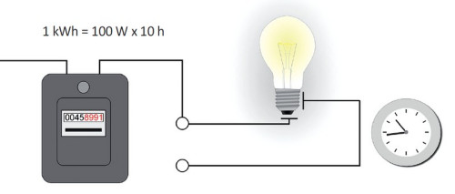

- Otóż kilowat (kW) jest jednostką mocy urządzeń, zaś kilowatogodzina (kWh) ilości pobranej energii. Żeby wiedzieć, ile energii w kWh zużył dany sprzęt, musimy znać nie tylko jego moc, ale i czas działania. Jeżeli np. grzałka elektryczna w zasobniku c.w.u. ma moc 2 kW, to pracując przez jedną godzinę, zużyje 2 kWh energii elektrycznej. Z kolei pracując tylko przez pół godziny, zużyje ile?
- Rachunek jest prosty: 2 kW × 0,5 h = 1 kWh. Teraz to rozumiem.
- Dokładnie tak. Czasem, żeby to obrazowo przedstawić, używam analogii z płynącą wodą. Otóż moc mówi nam, jak duży jest strumień wody. Jednak żeby wiedzieć, ile jej wypłynęło - musimy wiedzieć, przez jaki czas ten strumień płynął. Przecież tę samą wannę można napełnić powoli małym strumieniem wody albo znacznie szybciej, strumieniem odpowiednio większym. Rozmawialiśmy zresztą o tym, omawiając sposoby przygotowywania ciepłej wody przez kotły grzewcze. Analogicznie, w podgrzewaczu elektrycznym tę samą ilość ciepłej wody można uzyskać przepływowo, przy mocy 20 kW, jak i w zasobniku z grzałką 2 kW. Tyle że w drugim przypadku, niezbędny do tego czas będzie dziesięciokrotnie dłuższy.
Jeszcze jedna uwaga: podstawową jednostką mocy jest wat (W), 1 kilowat (kW) zaś oznacza 1000 W.
Żarówka o mocy 100 W działając 10 godzin, zużyje 1 kWh energii elektrycznej
