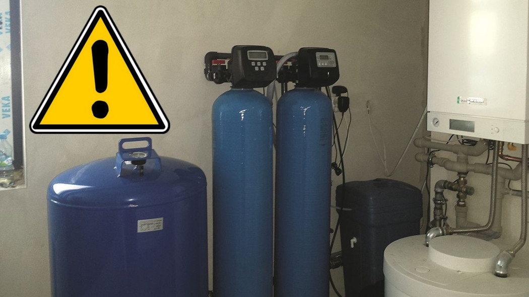

4. Zła kolejność urządzeń filtracyjnych
Kolejność urządzeń w stacji uzdatniania wody nie jest przypadkowa. Dezynfekcja UV zawsze jest ostatnim etapem. Zmiękczacz zwykle montowany jest przed odżelaziaczem, a filtr węglowy po innych stopniach filtracji. Skutkiem błędnej konfiguracji może być niewłaściwe działanie kolejnych stopni uzdatniania wody, np. dezynfekowana woda nie może być mętna, gdyż promienie UV nie będą wystarczająco jej oczyszczały. Jeśli do zmiękczacza dopłynie woda silnie zażelaziona, żywica zmiękczająca może ulec trwałemu zabrudzeniu. Podobnie węgiel aktywny, który może wtedy wymagać zbyt częstej wymiany.
Hydrofor zamontowany przed stacją uzdatniania wody
Ważna jest kolejność urządzeń - hydrofor zawsze musi być zamontowany przed stacją uzdatniania wody. (fot. A. Chmiel)

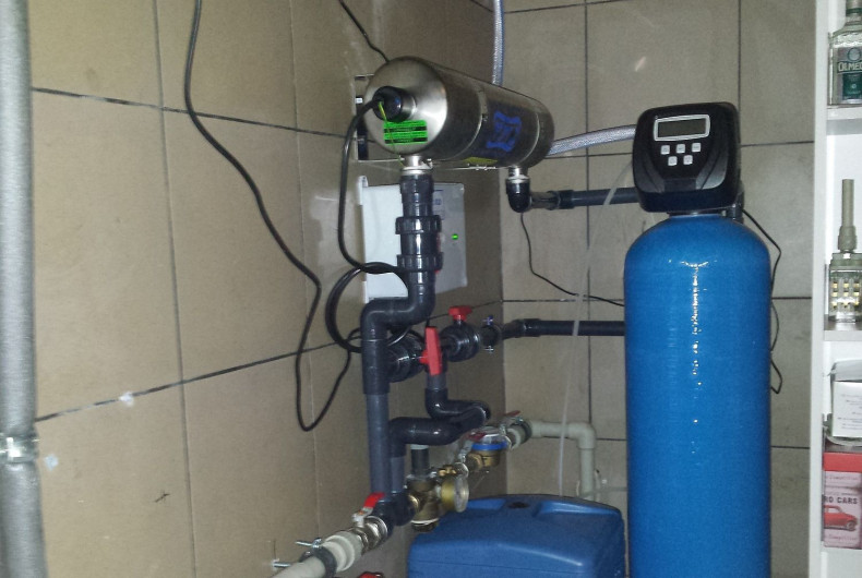

16. Wykorzystanie lampy UV do usuwania mikroorganizmów
Jeśli w wodzie stwierdzi się obecność takich mikroorganizmów, jak Escherichia coli, czy enterokoki kałowe, założenie lampy bakteriobójczej UV nie oczyści instalacji. W takim przypadku konieczna będzie dezynfekcja chemiczna, gdyż lampa działa tylko w miejscu przepływu wody i nie zniszczy skutecznie bakterii w instalacji.
