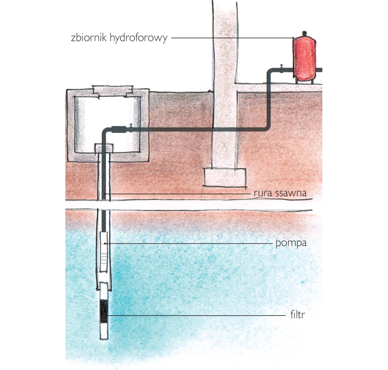

Wiercone - powszechnie, choć nieprawidłowo nazywane głębinowymi, umożliwiają pobór wody z dość głębokich pokładów (kilkadziesiąt metrów). Są mało podatne na zanieczyszczenie, jednak woda często zawiera zbyt dużo żelaza i manganu, wówczas konieczne jest uzdatnianie.
Studnia wiercona - schemat
Studnia wiercona

Do poboru wody ze studni potrzebujemy pompy elektrycznej i zbiornika ciśnieniowego do jej gromadzenia, czyli hydroforu. Wprawdzie ze studni kopanej da się ją czerpać wiadrem, z abisynki zaś ręczną pompą, jednak te rozwiązania są niewygodne i wchodzą w grę co najwyżej na działce rekreacyjnej. W praktyce stosuje się pompy jednego z dwóch rodzajów.
Samozasysające - najczęściej wchodzące w skład tzw. zestawów hydroforowych, czyli są od razu połączone ze zbiornikiem wody (właściwym hydroforem). Taki zestaw prawie zawsze montuje się w budynku, chociaż może do tego posłużyć także piwniczka ziemna albo odpowiednio obszerna studzienka, w której temperatura nie spada poniżej 0°C. Jednak dostęp do takiego zestawu zwykle jest utrudniony i to przesadza o małej popularności tego rozwiązania.
Podstawowe cechy pomp samozasysających to:
  • niewielka głębokość, z której mogą czerpać wodę (tzw. wysokość ssania), wynosząca ok. 7 m (od lustra wody do osi pompy). Teoretycznie maksimum to ok. 10 m, w praktyce właśnie ok. 7 m, z powodu strat ciśnienia (nieszczelności elementów pompy, przewodu, opory przepływu). Żadna pompa, niezależnie od mocy, nie jest w stanie przekroczyć tej wysokości ssania;
  • niemal dowolna wysokość podnoszenia (tłoczenia), choć zwykle nie przekracza 50 m; niska sprawność, czyli duże zużycie energii względem ilości przetłaczanej wody;
  • głośna praca, uciążliwa z powodu umieszczenia pompy wewnątrz budynku; niska cena;
  • łatwy dostęp w razie konieczności naprawy.
Uwaga! Bardzo często lustro wody w studni znajduje się znacznie powyżej dna odwiertu. Przykładowo, żeby dotrzeć do warstwy wodonośnej, trzeba odwiertu 15 m, ale woda się w nim podnosi i stabilizuje na 4-5 m. Wynika to z faktu, że wody podziemne mają pewne ciśnienie i po przebiciu warstw nieprzepuszczalnych podnoszą się ku górze, co umożliwia zastosowanie pomp samozasysających.
Schemat: Pompę trzeba dostosować przede wszystkim do wysokości lustra wody w studni
Zanurzone - montowane poniżej lustra wody w studni. Mają kształt walca o średnicy ok. 90 mm, tak aby dało się je opuścić w głąb typowej studni wierconej. Napełniają zbiornik ciśnieniowy (hydrofor), umieszczony wewnątrz budynku.
Charakteryzuje je:
  • możliwość pracy nawet w bardzo głębokich studniach, bo liczy się dla nich tylko wysokość podnoszenia (kilkadziesiąt metrów);
  • cicha praca (niesłyszalne w budynku), dlatego warto je polecić, nawet jeśli warunki pozwalają na zastosowanie pompy samozasysającej;
  • wysoka sprawność;
  • wyższa, względem innych typów, cena;
  • konieczność wyjęcia ze studni na potrzeby naprawy.

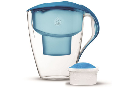

Filtry węglowe
Węgiel aktywny potrafi pochłonąć najrozmaitsze zanieczyszczenia - od metali ciężkich, przez związki azotu, chlor, pestycydy i związki organiczne.
Filtry tego rodzaju poprawiają smak i zapach. Dlatego najczęściej wykorzystuje się je tylko do uzdatniania wody przeznaczonej do spożycia, do czego wystarczają niezbyt duże filtry montowane w szafce pod zlewozmywakiem, ewentualnie nawet nakranowe. Jeśli potrzebne jest uzdatnianie węglem aktywnym całej wody używanej w domu, to stosuje się tzw. kolumny filtracyjne, czyli duże i wydajne filtry. Złoże węglowe może mieć postać granulatu lub sprasowanego węgla. Węgiel jest pochłaniaczem zanieczyszczeń, wymaga więc okresowej wymiany, bo jego skuteczność z czasem spada (szczególnie powyżej 6 miesięcy użytkowania).
Filtry węglowe poprawiają smak i zapach wody do picia. Najpopularniejsze są dzbankowe i nakranowe, bo nie trzeba ingerować w instalację wodociągową. (fot. po lewej fot. Formaster (Dafi), fot. po prawej: Secura)

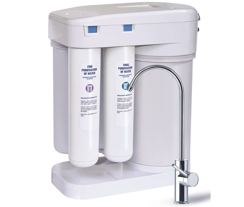

Odwrócona osmoza
Odwrócona osmoza zachodzi dzięki półprzepuszczalnej błonie o tak małych porach, że przenikają przez nią cząsteczki wody, ale bakterie, wirusy i większość innych zanieczyszczeń już nie. Wbrew obiegowej opinii błony w domowych filtrach nie powodują całkowitej demineralizacji wody. Pozostaje w niej część jonów wapnia, sodu, magnezu itp. Praktycznie całkowita demineralizacja dzięki odwróconej osmozie jest możliwa, lecz tylko w instalacjach przemysłowych, np. do odsalania wody morskiej.
Domowe urządzenia tego rodzaju mają bardzo małą wydajność, rzędu kilku litrów na godzinę, dlatego oczyszczoną wodę magazynuje się w zbiorniku (np. 5 litrów).
Filtr odwróconej osmozy
Filtr odwróconej osmozy zawsze jest tylko jednym z kilku stopni uzdatniania w całym zestawie. (fot. Aqvaphor)
Dla prawidłowej pracy filtra odwróconej osmozy niezbędne jest spełnienie kilku warunków:
  • podłączenie urządzenia do kanalizacji, bo zwykle 1 l oczyszczonej wody to przynajmniej 3 l odprowadzane do kanalizacji (stężenie zanieczyszczeń w tej wodzie jest wyższe);
  • wysokie ciśnienie wody, zwykle przynajmniej ok. 2,5 bara (0,25 MPa). Przy wyższym ciśnieniu zwiększa się wydajność filtracji (przepływ), a ilość wody odprowadzanej jako ścieki maleje. Przy zbyt niskim ciśnieniu zestaw można wyposażyć w pompę, dającą np. 5-8 barów;
  • wstępne oczyszczenie, zmiękczenie i odkażenie wody. Stosuje się do tego filtry mechaniczne, węglowe i lampy UV. Woda zbyt zanieczyszczona szybko zatka pory błony lub zniszczy ją w inny sposób. Każdy z producentów określa, jakie jest maksymalne dozwolone stężenie szkodliwych substancji w wodzie poddawanej odwróconej osmozie. Filtry tego rodzaju zawsze są dopiero którymś z kolei stopniem oczyszczania;
  • wtórne przepuszczenie wody przez filtr węglowy i mineralizacja. Woda w wyniku pozbawienia większości minerałów oraz kontaktu z błoną osmotyczną i zbiornikiem z tworzywa sztucznego może być czysta, ale niesmaczna. By poprawić jej smak, stosuje się wtórną filtrację przez wkład węglowy i dolomitowy (mineralizujący).
