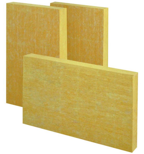

Wełna mineralna
Wełna mineralna jest bardzo dobrym materiałem izolacyjnym, jej współczynnik przewodności cieplnej to 0,031-0,045 W/(m·K). (fot. Isoroc)

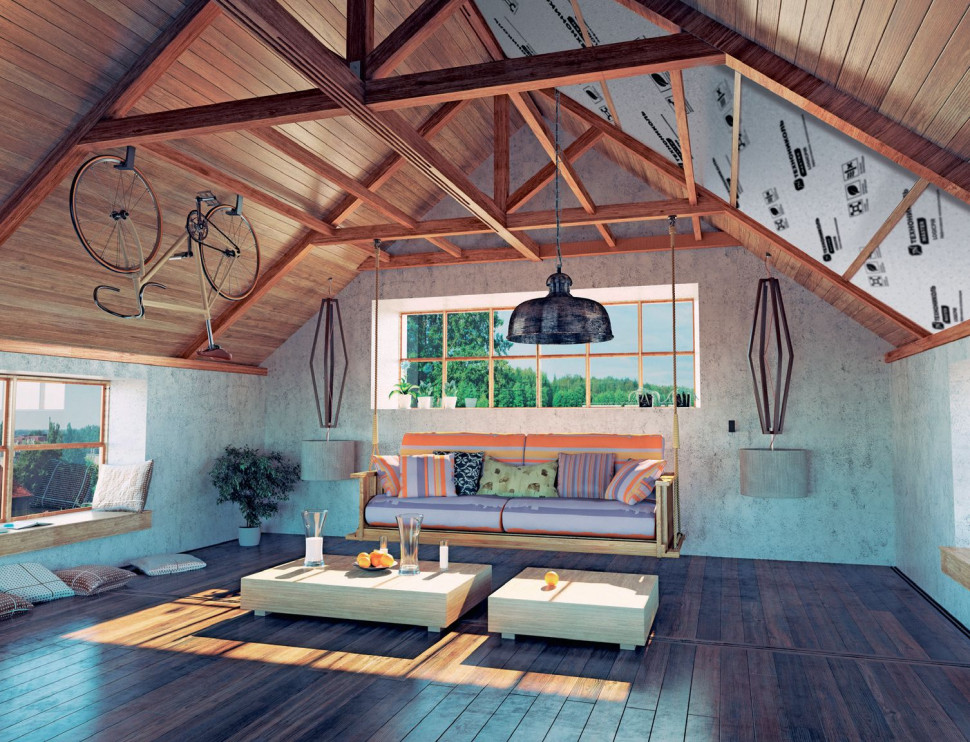

Pomieszczenie na poddaszu
Porządne ocieplenie dachu to konieczność, bo przez tę przegrodę może uciekać z budynku nawet 30% ciepła. (fot. Technonicol)
