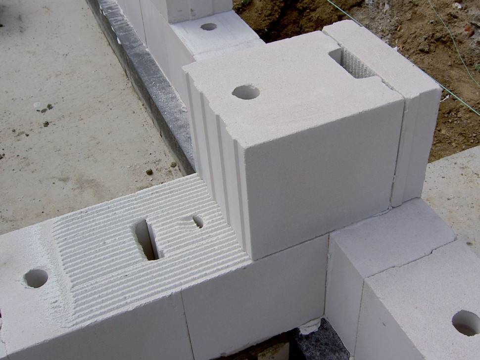

Dlatego to właśnie z ciężkich silikatów stawia się ściany oddzielające połówki bliźniaka, czy mieszkania w nowych blokach. Ciężki budulec po prostu trudniej wprawić w wibracje. Dlatego to dobry materiał na mury w głośnej okolicy.
Ściany z silikatów
Dobry materiał na murowane, solidnie tłumiące hałas ściany, to silikaty. (fot. H+H)

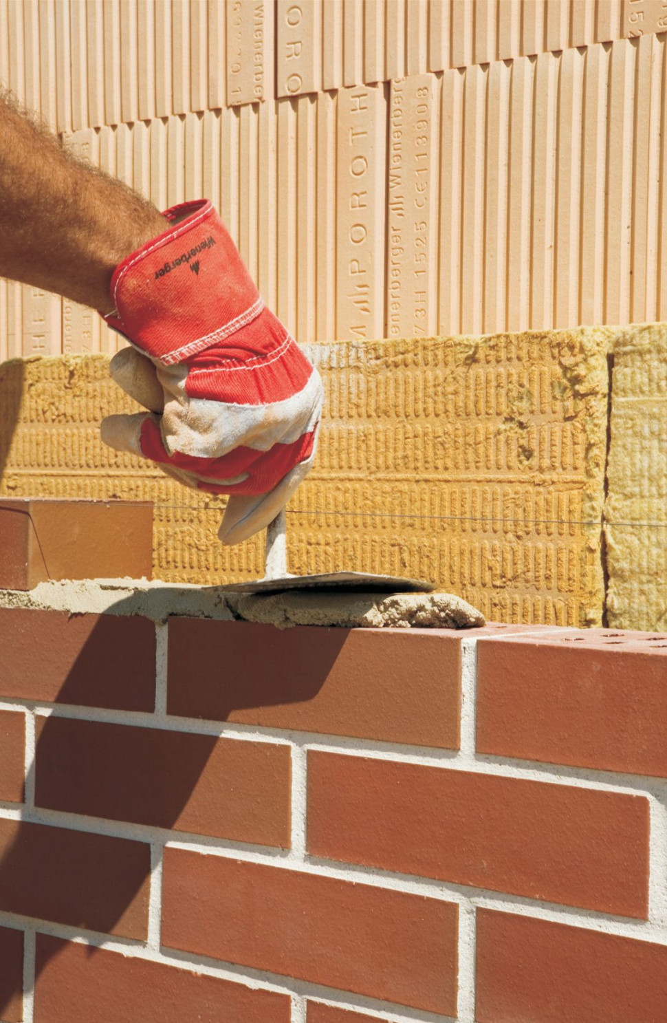

Najlepsze parametry akustyczne cechują ściany trójwarstwowe z ociepleniem z wełny, szczeliną wentylacyjną i ciężką warstwą elewacyjną z cegły klinkierowej lub silikatowej.

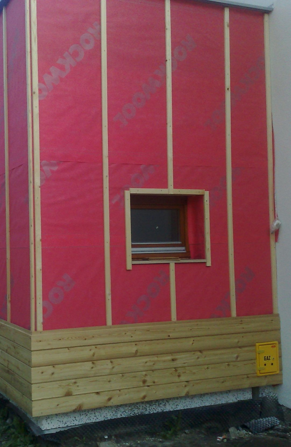

Ściana dwuwarstwowa w której izolację osłania drewniana oblicówka
Ściana dwuwarstwowa ma lepsze właściwości dźwiękochronne, gdy jest ocieplona metodą lekką suchą, w której izolację osłania np. drewniana oblicówka. (fot. Archiwum BD)

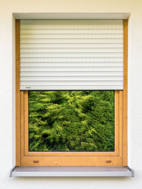

Dom wyciszają także zewnętrzne rolety. Ich pancerz obniża dochodzący z zewnątrz hałas średnio o 10 dB.
Roleta zewnętrzna na oknie fasadowym
Opuszczone zewnętrzne rolety obniżają hałas o 10 dB. (fot. Krispol)

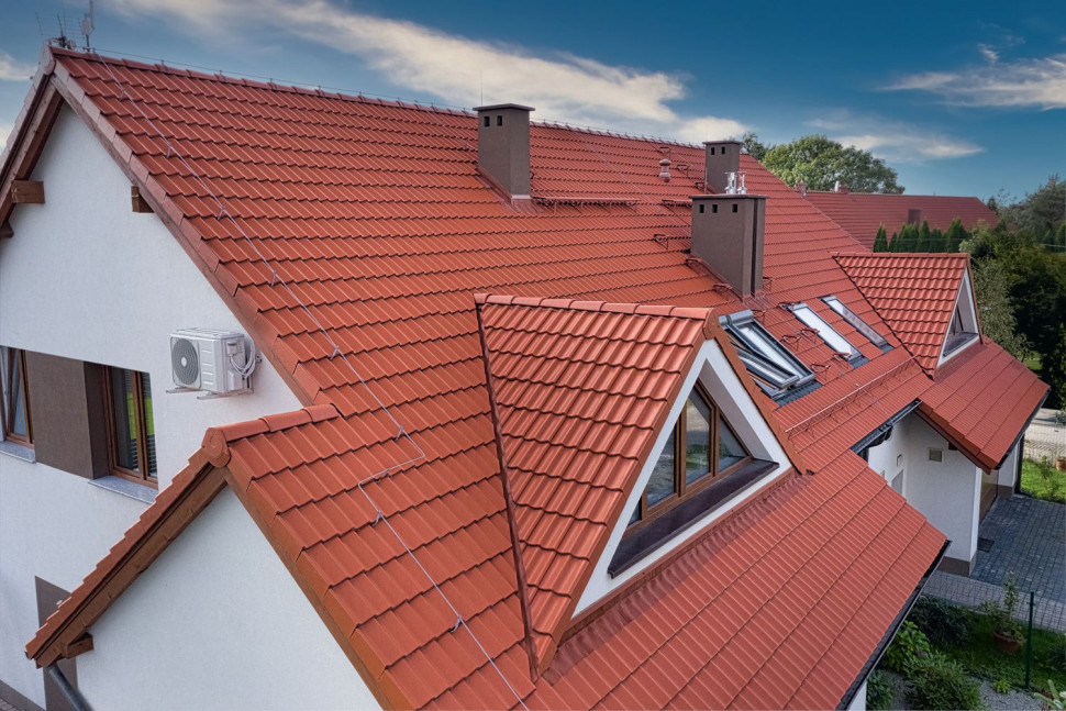

Kluczowe znaczenie w kontekście izolacyjności akustycznej dachu ma materiał pokryciowy. Podobnie jak w przypadku ścian - im jest cięższy, tym lepiej. Najlepiej sprawdzają się zatem dachówki (betonowe mają nieznaczną przewagę nad ceramicznymi). Pokrycie blaszane nie jest w stanie wytłumić dźwięku uderzających o nie kropli deszczu.
Dach pokryty dachówką betonową
Dźwięk kropli uderzających o dach najlepiej tłumi dachówka betonowa. (fot. Creaton Polska)

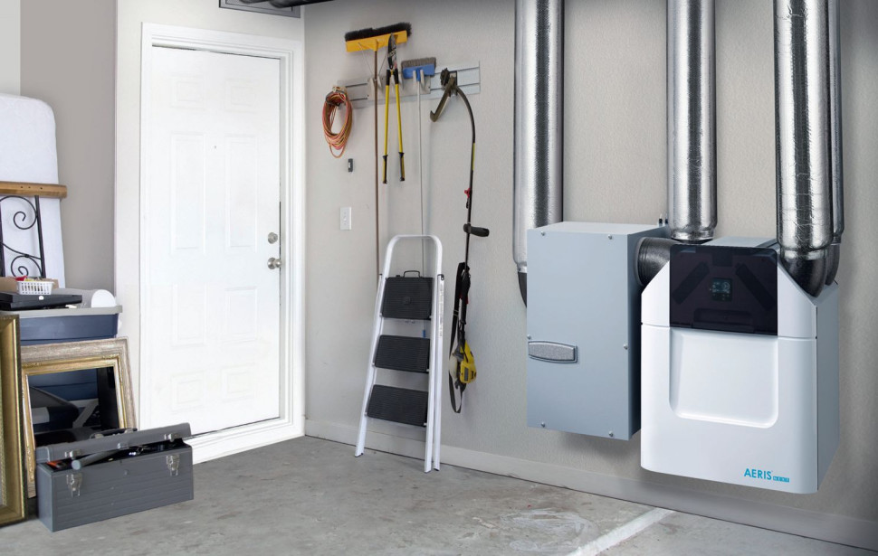

Lepszej izolacji wymagają również pomieszczenia techniczne - kotłownia, garaż, przydomowy warsztat.
Trafiają do nich urządzenia, których dźwięk może nam przeszkadzać, szczególnie w nocy - hydrofor, centrala wentylacyjna, kocioł gazowy.
Centrala wentylacyjna w pomieszczeniu gospodarczym (garażu)
Głośnie urządzenia, np. centralę wentylacyjną, umieszczajmy z dala od sypialni, w garażu, albo pomieszczeniu gospodarczym. (fot. Rekuperatory.pl)

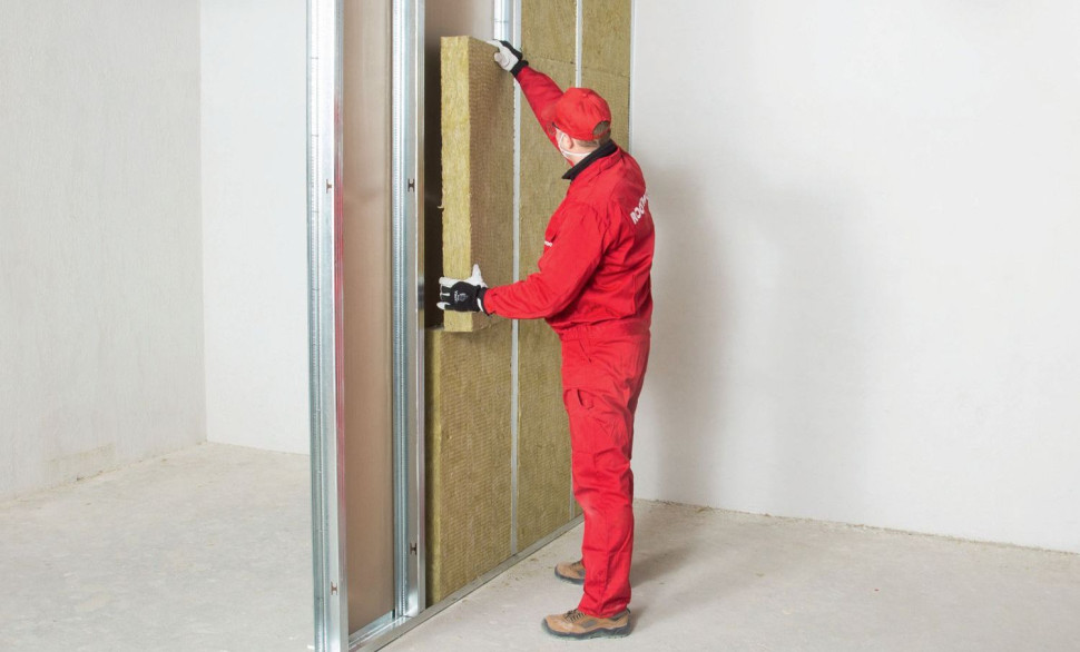

Jeśli nie ma możliwości postawienia masywnej ścianki (np. ze względu na dopuszczalne obciążenie stropu), stawia się lekkie w technologii szkieletowej, wypełnione materiałem o dużej elastyczności i włóknistej albo porowatej strukturze. Taka przegroda pochłania fale dźwiękowe. Tworzy ją stelaż wypełniony najczęściej wełną mineralną o grubości przynajmniej 5-10 cm, obity jedną lub dwiema warstwami płyt gipsowo-kartonowych o grubości 12,5 albo 25 mm. Dostępne są też płyty akustyczne, o podwyższonej izolacyjności. Bardzo ważna jest dbałość o detale wykonawcze - między profilami stelażu a przegrodami (ścianą, sufitem) należy umieścić taśmę z pianki lub filcu, tłumiącą drgania i dźwięki.
Lekka ścianka wypełniona wełną mineralną
Lekka ścianka wypełniona wełną dobrze pochłania fale dźwiękowe. (fot. Rockwool)

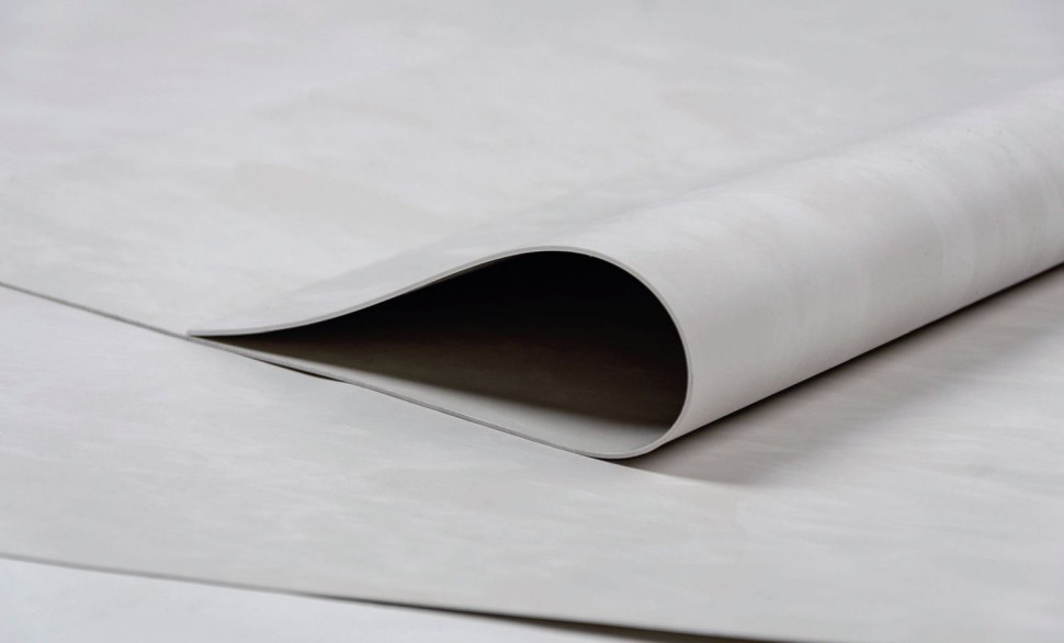

Cienka (1-5 mm), elastyczna bariera akustyczna na bazie winylu i kauczuku, do oklejania istniejących ścianek działowych
Cienka (1-5 mm), elastyczna bariera akustyczna na bazie winylu i kauczuku, do oklejania istniejących ścianek działowych. Taka płyta może stanowić wykończenie przegrody, można ją też pomalować. (fot. Armacell)

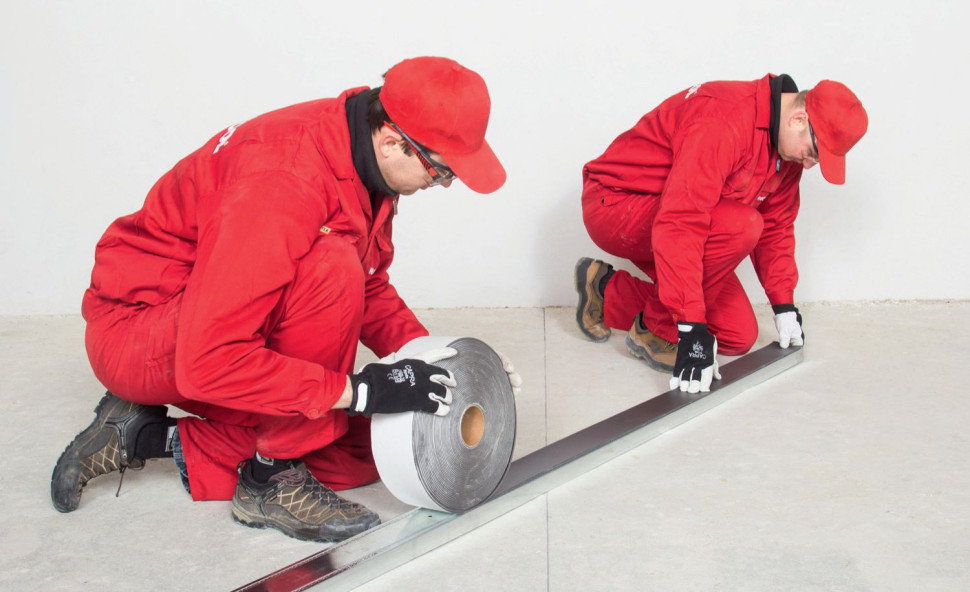

Oklejanie profili stelażu lekkiej ścianki działowej taśmą tłumiącą drgania
Oklejanie profili stelażu lekkiej ścianki działowej taśmą tłumiącą drgania. (fot. Rockwool)

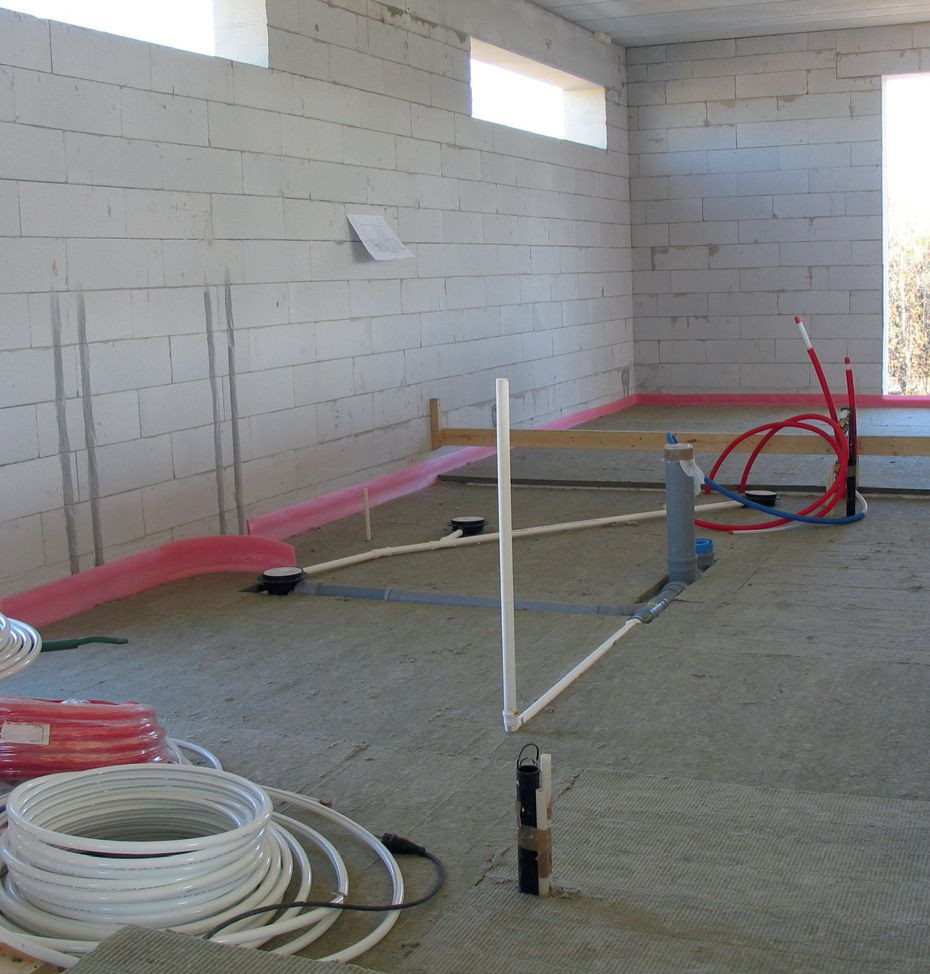

Najpopularniejszym rozwiązaniem tego problemu jest podłoga pływająca. Bezpośrednio na stropie układa się cienką warstwę (3-5 cm) twardej wełny mineralnej bądź styropianu odmiany akustycznej. Na to idzie folia i 4-5 cm jastrychu cementowego, który trzeba oddzielić od ścian, słupów itp. za pomocą styropianu lub piankowej taśmy. To ważne - podłoga musi być oddzielona od wszystkich elementów konstrukcyjnych, właśnie pływająca! Wadą tego rozwiązania jest duży ciężar podłogi z jastrychem. Dlatego czasami stosuje się lżejszą, lecz nie tak skuteczną, posadzkę pływającą. W tym wariancie panele, parkiet, czy mozaikę układa się na stropie, ale nie bezpośrednio na nim, tylko na specjalnej piance lub miękkich płytach pilśniowych.
Podłoga pływająca pozwala na obniżenie współczynnika Rw o 30 dB, pływająca posadzka - najwyżej o 20.

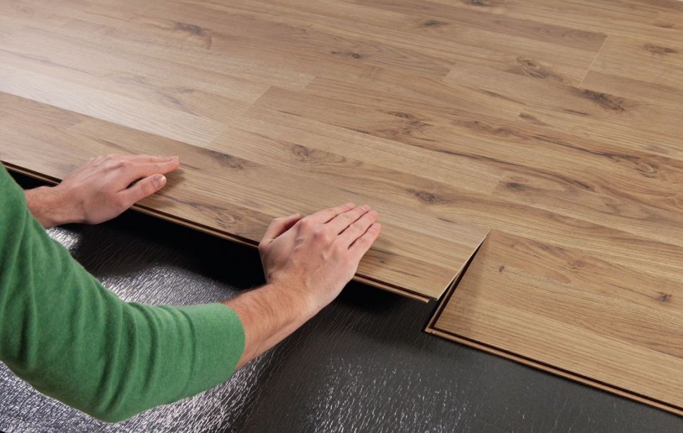

Pływająca posadzka - panele układane na piance
Pływająca posadzka - panele układane na piance. (fot. HARO)

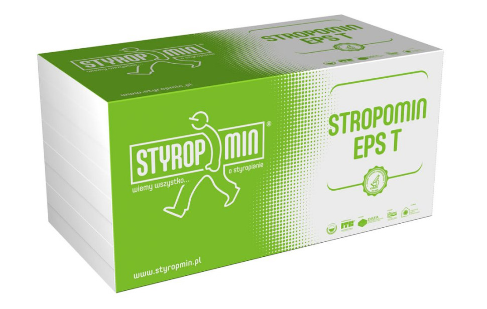

Akustyczne płyty podłogowe ze styropianu
Na rynku znajdziemy wiele produktów w wersjach o podwyższonej izolacyjności akustycznej, np. akustyczne płyty podłogowe ze styropianu. (fot. Styropmin)

Izolacja podłogi na stropie - widoczne taśmy dylatacyjne przy ścianach
Izolacja podłogi na stropie - widoczne taśmy dylatacyjne przy ścianach. (fot. Paroc)

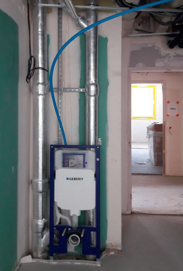

Dźwięki przenoszą się nie tylko przez przegrody, ale również przez rurociągi - rury od kanalizacji, wody, wentylacji. Te mogą przenosić hałas nawet na spore odległości.
Szczególnie głośna jest kanalizacja - spuszczanie wody w sedesie, spływ ścieków rurami o większych przekrojach, wyrzucanie wody przez pralkę itp.
Dlatego szachty instalacyjne zaleca się prowadzić z dala od pomieszczeń, w których ma być cicho.
Problemem są też nieuszczelnione przepusty przez ściany i stropy, które stają się mostkami akustycznymi. W tych miejscach hałas bez trudu przechodzi się z jednego pomieszczenia do drugiego. Dlatego rury trzeba izolować, nakładając na nie otulinę lub wykładając odpowiednim materiałem kanały instalacyjne. Izolacja akustyczna pełni tu przy okazji rolę izolacji termicznej, co ma znaczenie w przypadku rur z ciepłą wodą użytkową oraz grzewczych.
Rury kanalizacyjne obłożone izolacją akustyczną
Rury kanalizacyjne obłożone izolacją akustyczną. Tego typu elastyczne bariery pozwalają na obniżenie hałasu o 30 dB, przy izolacji grubości 3 mm. (fot. Armacell)
