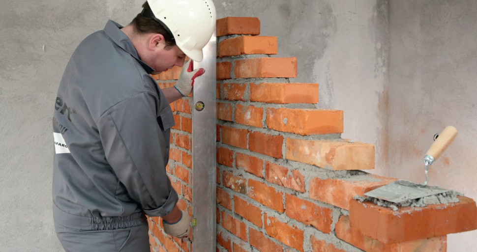

Wznoszenie ściany działowej z cegły
Ceglane ściany działowe są pracochłonne, ale stanowią przegrodę o bardzo dobrych właściwościach akustycznych. Muruje się je przy użyciu tradycyjnej zaprawy. (fot. Lafarge)

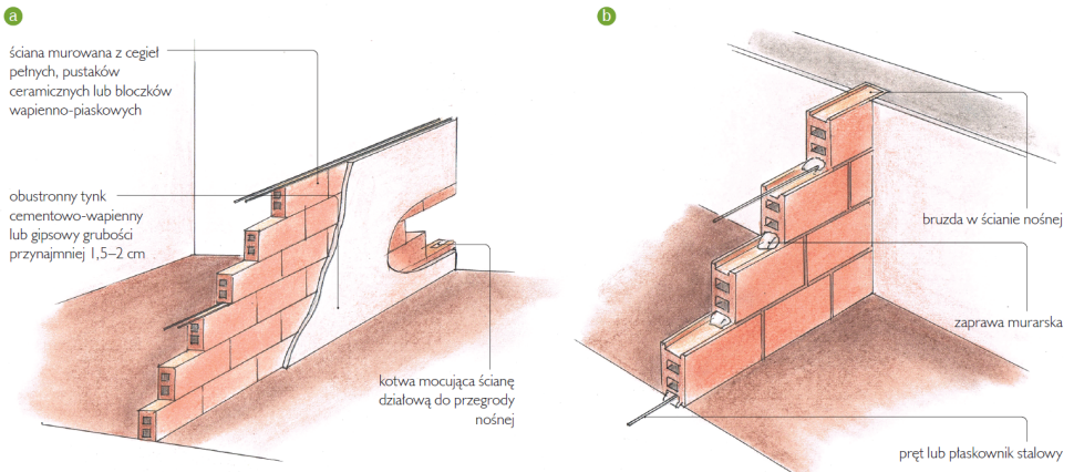

Przy murowaniu takich przegród istotne jest połączenie ich ze ścianami nośnymi.
Można to zrobić na trzy sposoby:
  • na etapie stanu surowego, umieścić w ścianie nośnej co 30-50 cm pręty zbrojeniowe o średnicy 6-8 mm lub kotwy z płaskowników, następnie osadzić je w spoinach ściany działowej podczas jej murowania;
  • zostawić w ścianach nośnych zagłębienia, tzw. strzępia na cegły ściany działowej;
  • wyciąć w ścianie nośnej pionową bruzdę o głębokości kilku centymetrów i szerokości cegieł ściany działowej i umieścić w niej początek wznoszonej ścianki.
Połączenie ściany działowej i nośnej przy użyciu kotew mocujących (a) i bruzd (b)
Połączenie ściany działowej i nośnej przy użyciu kotew mocujących (a) i bruzd (b). Jeśli wykonamy bruzdę, kotwy nie są konieczne.

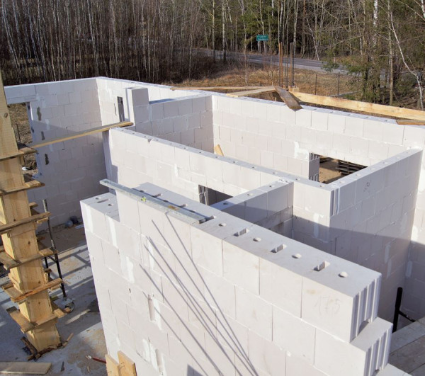

Silikatowe ściany działowe można też wymurować razem z nośnymi, z tym że działowe powinny kończyć się niżej (aby pozostała szczelina pod stropem). Na takie przegrody wykorzystuje się bloczki o grubości 8 lub 12 cm. (fot. H+H)

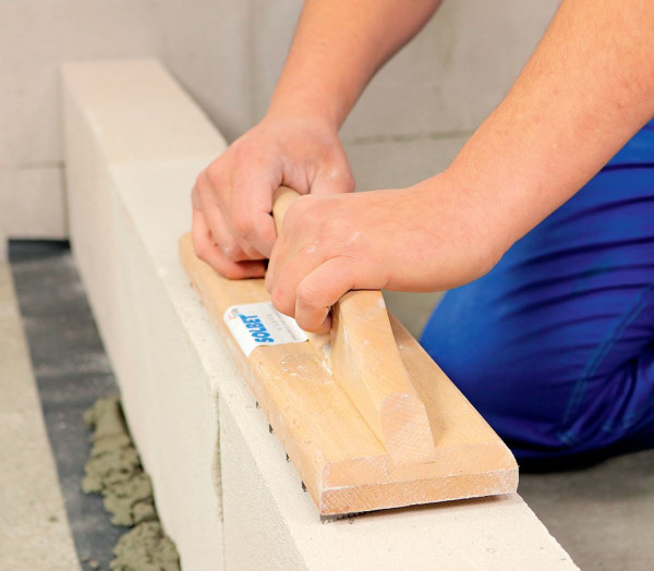

Stawianie ściany działowej z bloczków z betonu komórkowego
Pod pierwszą warstwą bloczków z betonu komórkowego konieczne jest ułożenie pasa papy. Elementy tej warstwy łączy się tradycyjną zaprawą. (fot. Solbet)

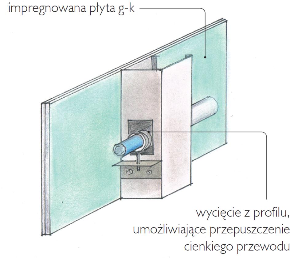

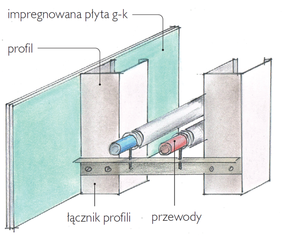

Montaż instalacji elektrycznej lub wodnej w przegrodach o konstrukcji szkieletowej.

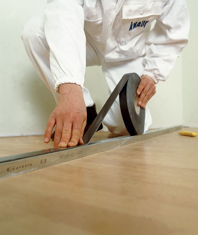

Wytyczenie miejsca i ulokowanie między profilami stelażu taśmy tłumiącej dźwięki
Wytyczenie miejsca i ulokowanie między profilami stelażu taśmy tłumiącej dźwięki (fot. Knauf)

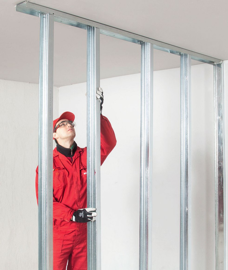

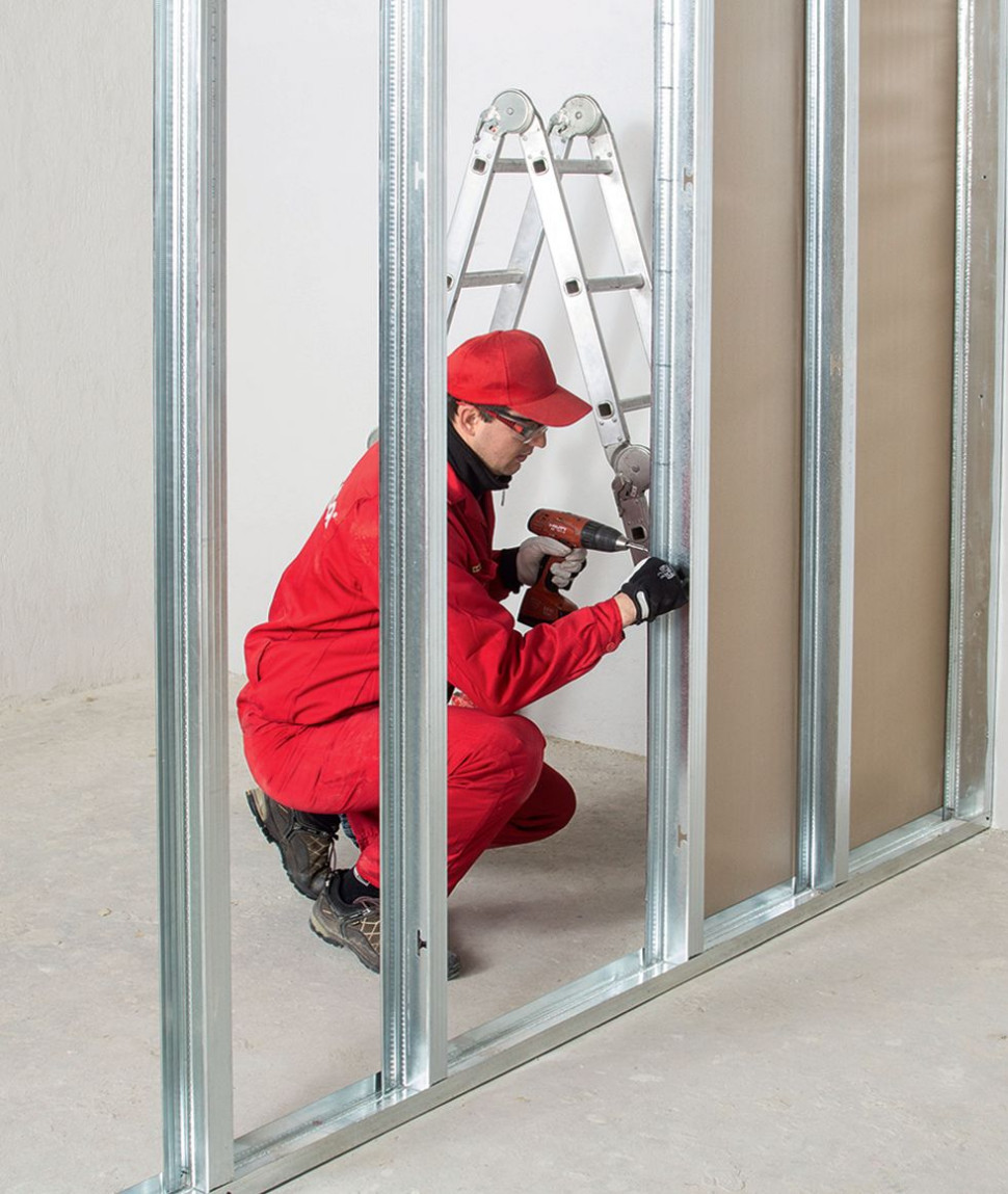

Montaż stelaża stalowego do podłogi, ścian i sufitu
Montaż stelaża stalowego do podłogi, ścian i sufitu (fot. Rockwool)

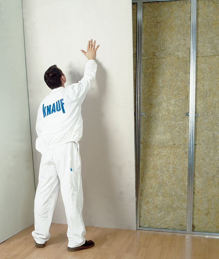

Przykręcenie płyty g-k
Przykręcenie płyty g-k (fot. Knauf)

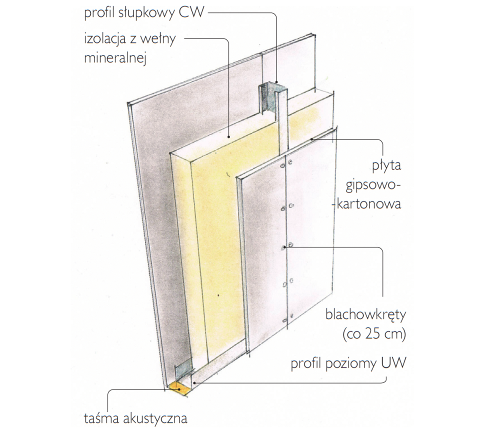

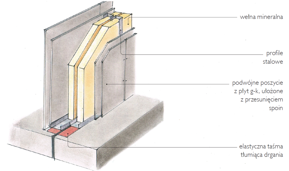

  1. Konstrukcję takiej przegrody stanowią stalowe profile, mocowane do podłogi, ścian, sufi tu (zabezpieczone izolacyjną taśmą akustyczną), oraz profile słupkowe. Elementy te muszą być szersze, niż w typowej ściance szkieletowej. Wypełnieniem jest wełna mineralna. Poszycie z płyt g-k układa się podwójnie, najlepiej użyć specjalnej odmiany akustycznej. Wtedy uzyskamy parametry akustyczne zbliżone do przegrody z cegły o takiej samej szerokości.
  2. Przegroda z podwójnym opłytowaniem i dwoma stelażami, rozdzielonymi dodatkową warstwą wełny (o grubości np. 4 cm), zagwarantuje jeszcze lepszą ochronę przed hałasem. Taka ścianka będzie bardzo dobrze wyciszona. Jeżeli jako poszycie zastosuje się płyty drewnopochodne lub gipsowo-włóknowe, to przegroda będzie również wytrzymała i odporna na uszkodzenia mechaniczne. Bez obaw będzie można wieszać na niej ciężkie szafki kuchenne.
Akustyczna ściana szkieletowa - schemat budowy
