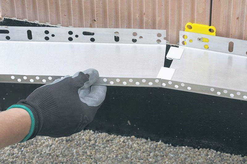

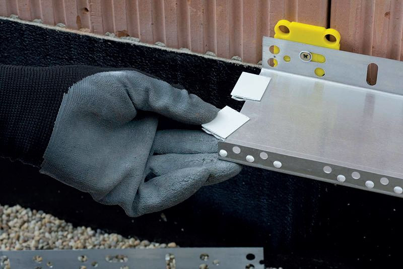

Dolną krawędź ocieplenia zazwyczaj wyznacza się przy pomocy listew cokołowych (startowych). Muszą one być zamocowane kołkami rozporowymi, po 3 łączniki na metr bieżący. Nierówności ścian niweluje się przy pomocy podkładek dystansowych z tworzywa sztucznego. Zaleca się, aby listwy łączyć specjalnymi klipsami montażowymi, co usprawnia wypoziomowanie profilu. Pomiędzy listwami powinien być pozostawiony dystans około 2-3 mm (Fot. 1a, 1b).
