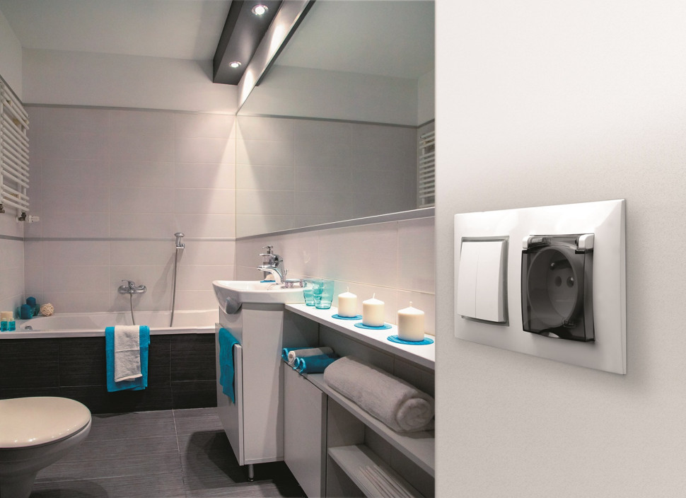

Łazienkowy osprzęt elektryczny powinien być bryzgoszczelny (z zamykającą się klapkę)
Łazienkowy osprzęt elektryczny powinien być bryzgoszczelny (z zamykającą się klapkę) i mieć stopień ochrony nie mniejszy niż IP44. Dodatkowo, gniazdka powinny być wyposażone w bolce uziemiające. (fot. Ospel)
Dwa łączniki elektryczne
Typowa wysokość osadzenia łączników to ok. 140 cm. (fot. Ospel)

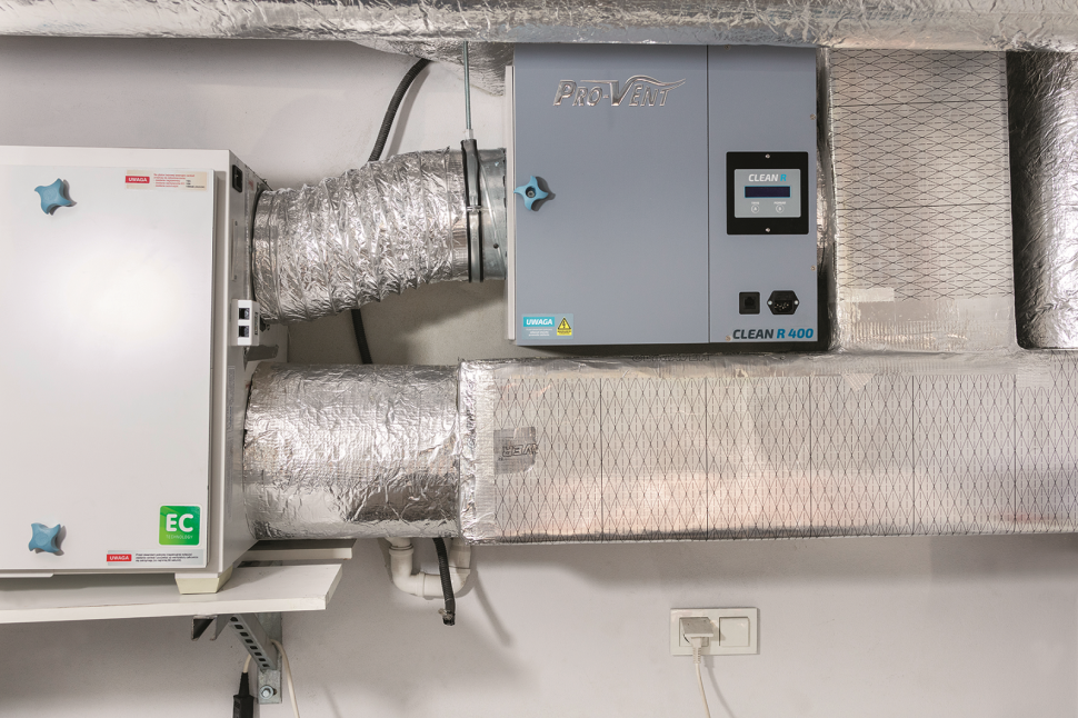

Rekuperator
Należy pamiętać, że kanały, którymi rekuperator łączy się ze wszystkimi wentylowanymi wnętrzami oraz z czerpnią i wyrzutnią powietrza, powinny być możliwie krótkie i proste. (fot. Alnor)
Instalacja centrali wentylacyjnej z rekuperatorem
Aby zapewnić w domu świeże i czyste powietrze przez całą dobę, coraz więcej właścicieli domów montuje wentylację mechaniczną z rekuperatorem. (fot. Pro-Vent)
