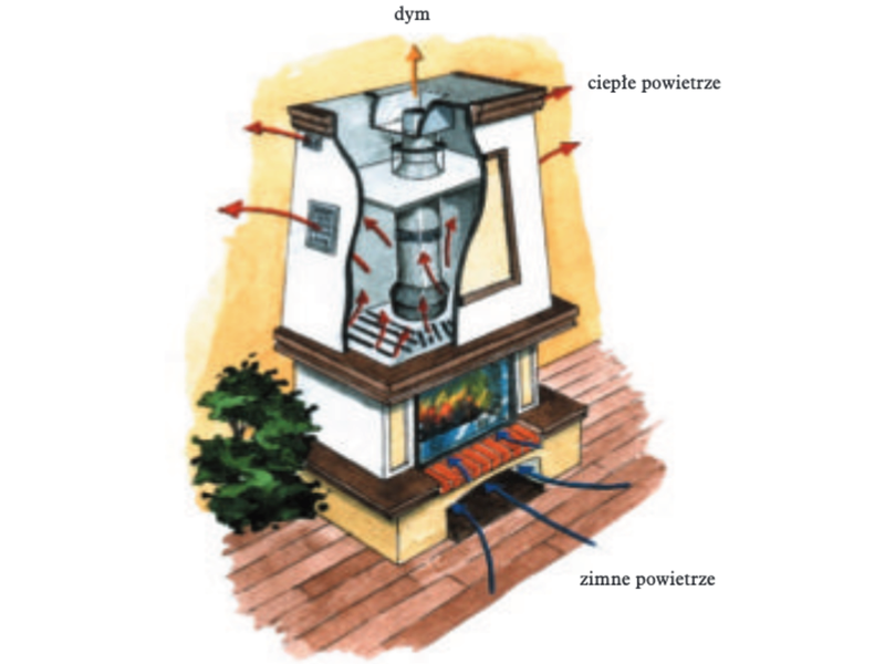

Urządzenie o odpowiednio dużej mocy może ogrzać kilka pomieszczeń lub nawet cały dom, pod warunkiem, że współpracuje z systemem DGP, który rozprowadza nagrzane powietrze za pomocą wentylatora albo w sposób naturalny, wykorzystując zjawisko konwekcji (unoszenia w górę gorącego powietrza).
Schemat działania kominka z zamkniętą komorą spalania

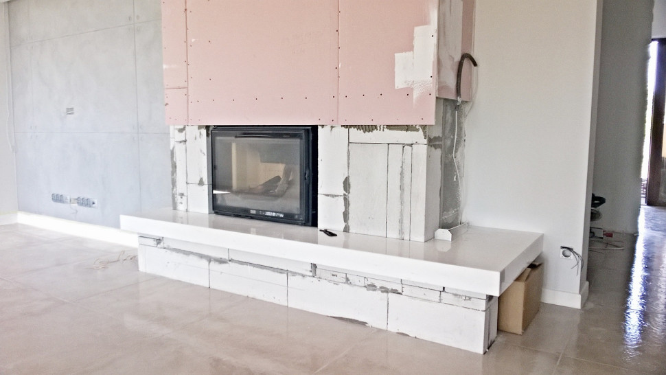

Zdjęcie wykonane podczas budowy kominka
Zdjęcie wykonane podczas budowy kominka (fot. Dovre)
