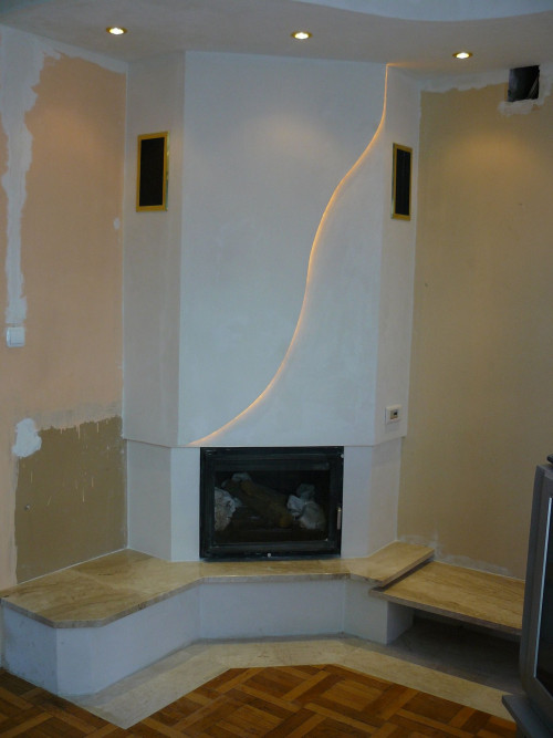

Kominek z płaszczem wodnym mam od roku, ale dopiero niedawno zrobiliśmy obudowę. Niestety z kratek wentylacyjnych wydobywa się nieprzyjemny zapach. Zastosowaliśmy przy obudowie wełnę mineralną odporną na wysoką temperaturę i taśmy aluminiowe. Z tego, co czuję, to chyba wełna przy wysokiej temperaturze daje taki zapach. W internecie niestety natknęłam się na opinie, że wełna nie powinna być stosowana przy obudowie kominka ponieważ wytwarza pod wpływem temperatury toksyny niebezpieczne dla zdrowia.
Odpowiedź eksperta: Nowa obudowa podczas wygrzewania przez jakiś czas może wydzielać zapach w związku z odparowywaniem lotnych składników zapraw, klejów. Natomiast wełna jest materiałem skalnym i nawet w wysokiej temperaturze nic się z niej nie ulatnia.
Jednak niektóre odmiany wełny są hydrofobizowane (zawierają preparat chroniący przed wchłanianiem wilgoci) i być może ułożona został niewłaściwy rodzaj wełny. Odpowiedź na pytanie, czy przyczyną pojawienia się zapachu jest wełna mineralna można poznać podgrzewając próbkę materiału np, w piekarniku.

U nas problem z taśmą łącząca wełnę... Od klejala się I dotykala rurę.

Gdybanie..... Prawdziwa przyczyna nieprzyjemnych zapachów  może być bardzo różna. Podejrzenia, że to wina wełny, dotyczą zwykle kominków bez płaszcza wodnego. Płaszcz wodny większość wysokich temperatur generuje do wody.   Natomiast twierdzenie, że:  "wełna ...

Nieprzyjemny zapach może wydawać nie sama wełna ale klej, którym jest przyklejony do wełny ekran z folii aluminiowej.
