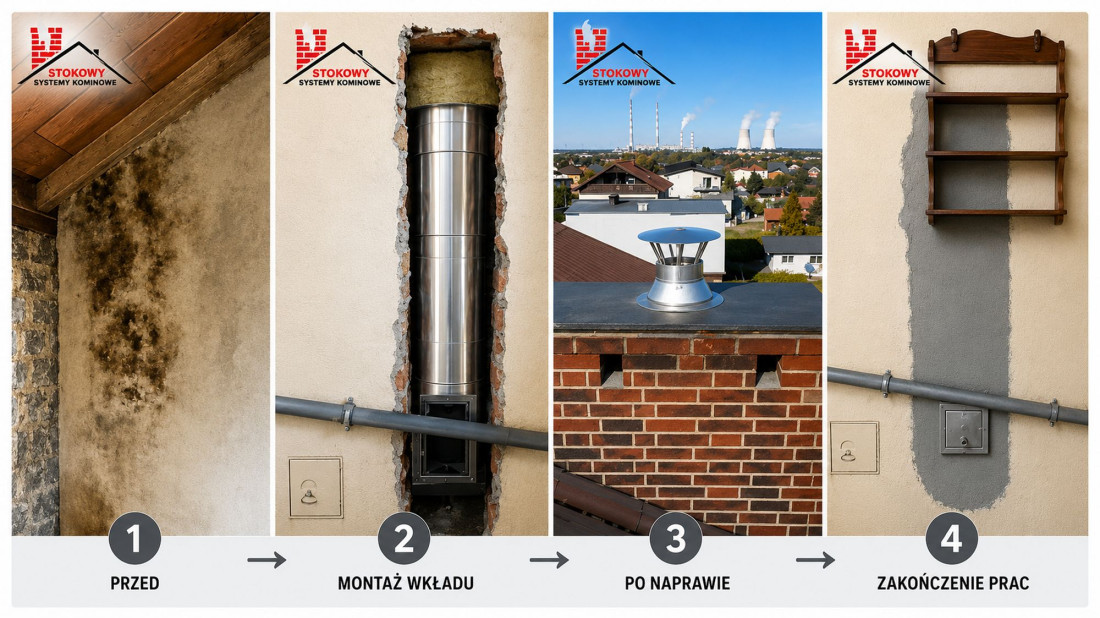

Naprawa komina w Rybniku
W opisywanym przypadku do naprawy przystąpiła firma Systemy Kominowe Szymon Stokowy, autoryzowany instalator Komin-Flex. Prace poprzedziła analiza rodzaju kotła, stosowanego paliwa, budowy komina oraz specyfiki wymiennika ciepła w zamontowanym urządzeniu.
Na tej podstawie dobrano wkład kominowy ze stali nierdzewnej. Frezowanie komina okazało się zbędne, ponieważ przewód dymowy miał przekrój prostokątny 14×25 cm, a producent Komin-Flex oferuje wkłady owalne przeznaczone do takich kanałów. Wkład owalny pozwala wykorzystać przestrzeń prostokątnego komina bez konieczności jego poszerzania.
Na zdjęciach z realizacji widać kolejne etapy prac: rozkuty szacht kominowy, nowy wkład ze stali nierdzewnej oraz izolację termiczną. W dolnej części zamontowano rewizję kominową umożliwiającą przyszłe czyszczenie, kontrolę przewodu i odprowadzenie kondensatu. W górnej części pojawił się nowy daszek kominowy ze stali nierdzewnej, zabezpieczający przewód przed opadami atmosferycznymi.
Po zakończeniu montażu szacht kominowy zostanie uzupełniony i otynkowany. Wykwity na ścianach wymagają jednak osuszenia oraz naprawy. To dodatkowy koszt, którego można było uniknąć, gdyby wkład kominowy został zamontowany przed uruchomieniem kotła.
