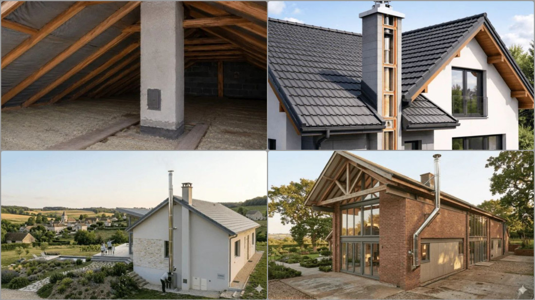

Izolacja elementów kominowych w nieocieplanych pomieszczeniach
Izolacja elementów kominowych znajdujących się w nieocieplanych pomieszczeniach ma bezpośredni wpływ na prawidłowe odprowadzanie spalin, trwałość przewodu oraz bezpieczeństwo mieszkańców.
Problem dotyczy przede wszystkim kominów przebiegających przez zimne piwnice, strychy, poddasza nieużytkowe i garaże, a także odcinków prowadzonych po zewnętrznej stronie budynku.
W takich miejscach temperatura komina może być znacznie niższa niż w ogrzewanej części domu. Spaliny szybciej tracą wówczas ciepło, co sprzyja powstawaniu kondensatu, pogarsza ciąg kominowy i zwiększa ilość osadów gromadzących się wewnątrz przewodu.

Odcinki komina wymagające szczególnej ochrony
Izolacji wymagają przede wszystkim przewody przebiegające przez nieogrzewane strychy, poddasza, piwnice i garaże. Szczególną uwagę należy zwrócić również na kominy zewnętrzne, przejścia przez zimne strefy budynku oraz fragmenty wystające ponad dach.
Znaczenie ma nie tylko sama obecność izolacji, lecz także jej grubość, odporność na temperaturę, wilgoć i ogień oraz sposób montażu. Materiał musi być dobrany do rodzaju komina, wykorzystywanego paliwa i temperatury spalin.
Rozwiązanie, które sprawdza się przy jednym systemie kominowym, nie musi być odpowiednie dla innego. Modernizację lub ocieplenie istniejącego przewodu warto więc poprzedzić konsultacją z projektantem, instalatorem albo kominiarzem.
Czy komin stalowy trzeba izolować?
Komin stalowy bardzo szybko przewodzi ciepło, dlatego w wielu zastosowaniach wymaga skutecznej izolacji. Popularnym rozwiązaniem są systemy dwuścienne, w których pomiędzy wewnętrznym przewodem spalinowym a zewnętrznym płaszczem znajduje się warstwa materiału izolacyjnego.
Taka konstrukcja ogranicza wychładzanie spalin, stabilizuje pracę przewodu i chroni jego zewnętrzną powierzchnię przed nadmiernym nagrzewaniem. Pomaga również ograniczyć niekontrolowane powstawanie skroplin.
Izolacja ma szczególne znaczenie w przypadku kominów stalowych prowadzonych na zewnątrz budynku. Zastosowanie nieizolowanego przewodu jednościennego w zimnej strefie może prowadzić do szybkiej utraty temperatury i pogorszenia warunków odprowadzania spalin.
