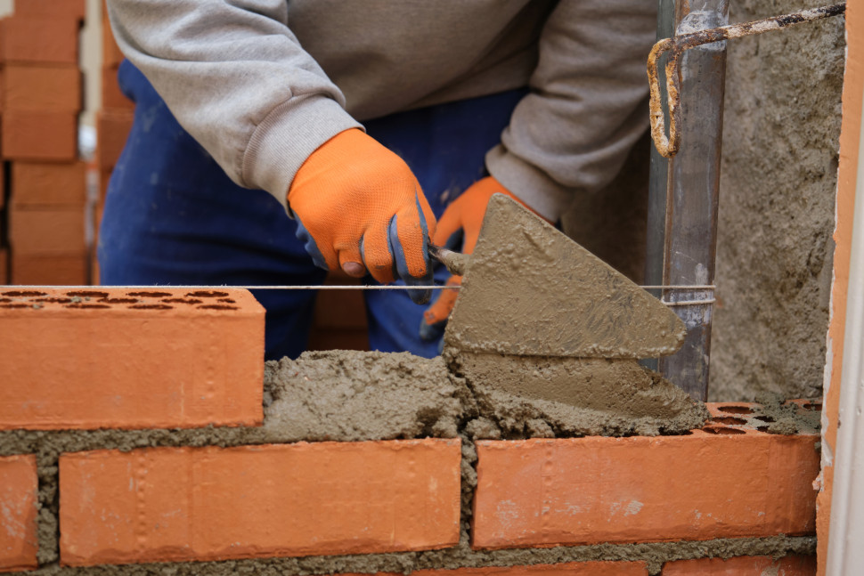

Właściwe murowanie zaczyna się od ustawienia pierwszej warstwy, bo to ona wyznacza geometrię całej konstrukcji. Każdy błąd popełniony na tym etapie powiela się w kolejnych warstwach i na wysokości metra jest już nie do naprawienia.
  1. Oczyść fundament i ustaw zarys grilla z cegieł na sucho, sprawdzając kąt 90° w każdym z narożników.
  2. Nanieś zaprawę i ułóż pierwszą warstwę, kontrolując poziom w obu kierunkach oraz przekątne obrysu.
  3. Użyj krzyżyków dystansowych, żeby odstępy na fugi były równe.
  4. Nie układaj cegieł jedna nad drugą. Kolejne warstwy muszą być układane w taki sposób, aby połowa kładzionej cegły znajdowała się na styku dwóch dolnych.
  5. Każdą kolejną warstwę sprawdzaj poziomnicą, a pion ścian łatą.
  6. Zabrudzenia z lica usuwaj na bieżąco, bo po związaniu zaprawy nie będzie to już możliwe.

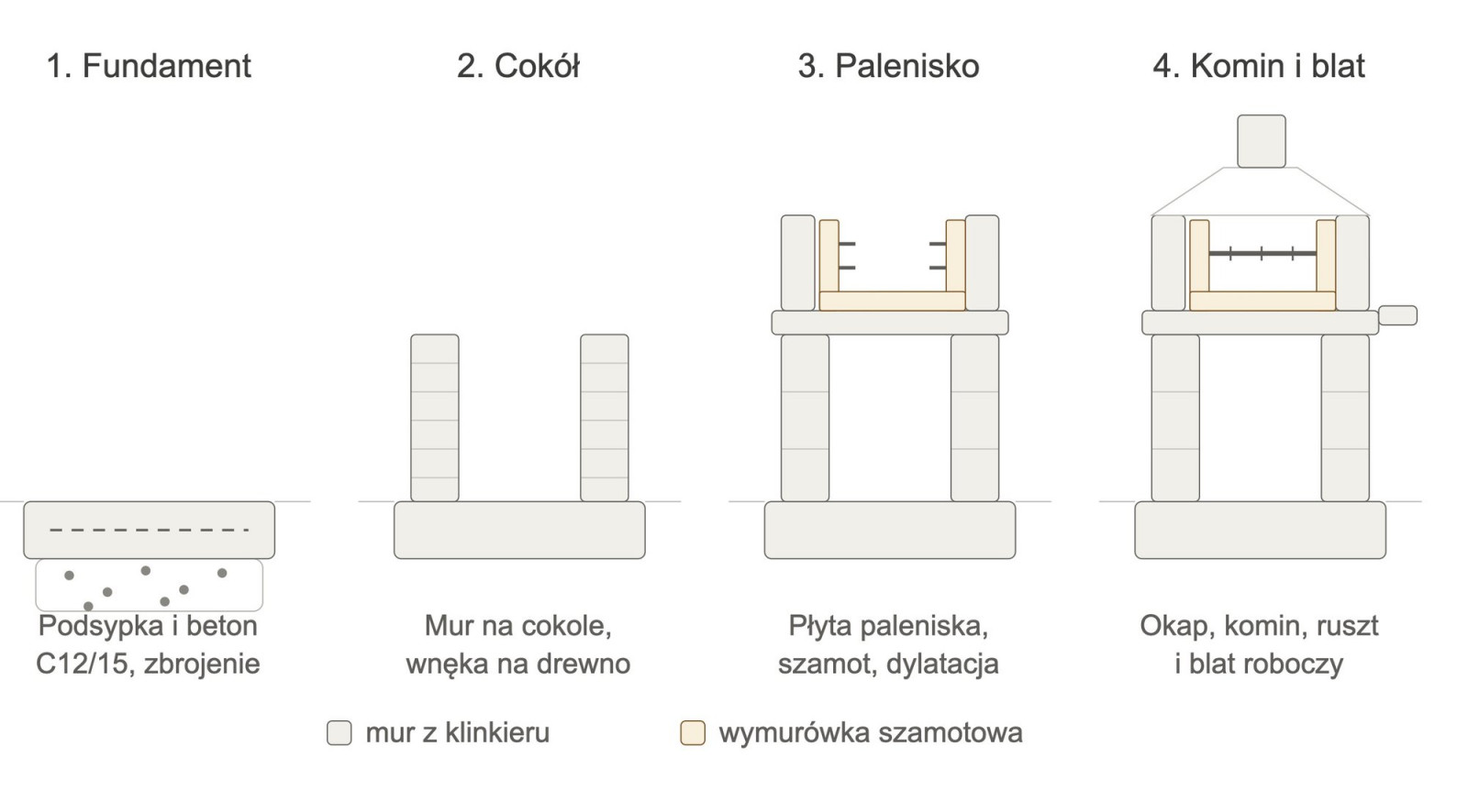

Na wysokości płyty paleniska konstrukcja zmienia charakter, ponieważ trzeba przenieść obciążenie nad otworem schowka i przejść na materiały ogniotrwałe.
  1. Ułóż prowizoryczne deskowanie w miejscu, gdzie znajdzie się płyta paleniska, i oprzyj je na podporach.
  2. Wymuruj na deskowaniu dwie warstwy cegieł ułożonych prostopadle do ściany albo wylej płytę żelbetową grubości 6–8 cm.
  3. Usuń deskowanie dopiero po związaniu zaprawy, a następnie osadź metalowe palenisko.
  4. Komorę paleniska wymuruj z cegły szamotowej na zaprawie szamotowej, prowadząc ją jako osobną warstwę wewnątrz obudowy.
  5. Wmuruj kątowniki prowadnic rusztu na dwóch różnych poziomach, żeby móc smażyć potrawy na różnej wysokości.
  6. Wszystkie elementy stalowe zabezpiecz farbą żaroodporną, która ochroni je przed korozją.
Kluczowym szczegółem, o którym łatwo zapomnieć, jest dylatacja między szamotem a obudową. Cegła szamotowa rozszerza się przy nagrzewaniu bardziej niż zimna okładzina, więc jeśli obie warstwy zostaną ze sobą sztywno związane, po kilkunastu rozpaleniach na klinkierze pojawią się pęknięcia. Między wymurówką a obudową zostawia się szczelinę 10–15 mm wypełnioną wełną ceramiczną lub sznurem ceramicznym.
Przekrój etapowy, który pokazuje kolejność wznoszenia konstrukcji: od fundamentu, przez cokół ze schowkiem, po wymurówkę szamotową z dylatacją i wykończenie. (rys. Redakcja BD)
