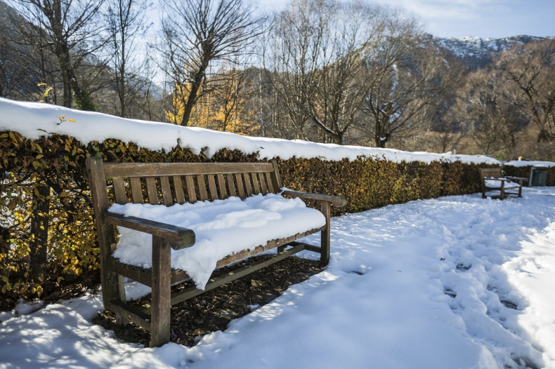

Drewniana ławka w ogrodzie
Drewnianej ławce, stojącej w ogrodzie, zagrażają: wilgoć, palące słońce, znaczne różnice temperatury, grzyby, insekty. (fot. Bondex)

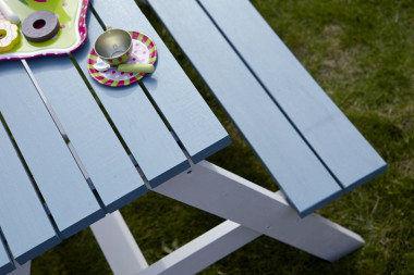

Do malowania płotów czy altan producenci zwykle polecają lakierobejce. To lakiery z dodatkiem barwników i pigmentów, które tworzą transparentną, podkreślającą rysunek słojów powłokę. Mocna i trwała warstwa jednocześnie zabezpiecza i dekoruje drewno. Ważne, żeby chroniła przed wodą, a z drugiej strony była paroprzepuszczalna.
Bo preparaty nakładane na drewno eksploatowane na zewnątrz nie powinny tworzyć szczelnych powłok nieprzepuszczających pary wodnej. Wilgoć, która wnika w materiał przez pojawiające się z czasem pęknięcia, musi mieć możliwość odparowania. Jeśli szczelna warstwa lakieru to uniemożliwia, ciśnienie wytworzone wewnątrz będzie wypychać parę i doprowadzi do jej odspojenia.

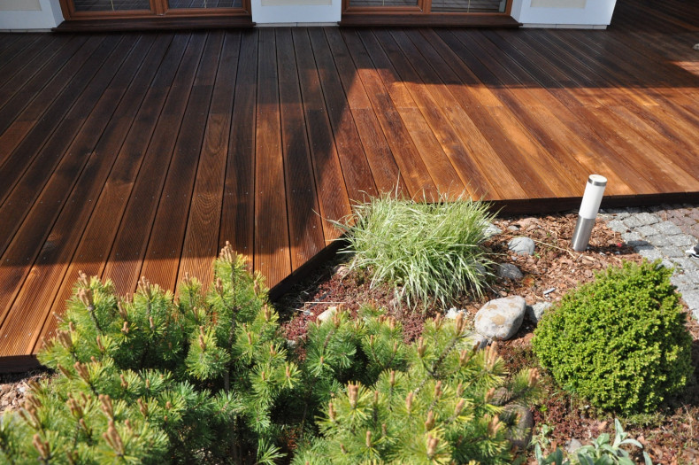

Produktami z tej grupy nie należy wykańczać nawierzchni tarasów, nie są one bowiem wystarczająco odporne na ścieranie. Jako zabezpieczenie tarasu i ogrodowych mebli, szczególnie z gatunków egzotycznych, świetnie sprawdzi się natomiast olej, który wnika głęboko i dobrze chroni przed wodą. Nie zatyka porów drewna i umożliwia mu oddychanie. Nie tworzy widocznej powłoki, w związku z czym nie łuszczy się i nie pęka. Bezbarwny przywraca naturalny połysk i wybarwienie materiału, którego usłojenie jest dobrze widoczne.
Zaolejowany taras
Najlepszym sposobem zabezpieczania tarasów jest ich olejowanie. (fot. Hartzlack)

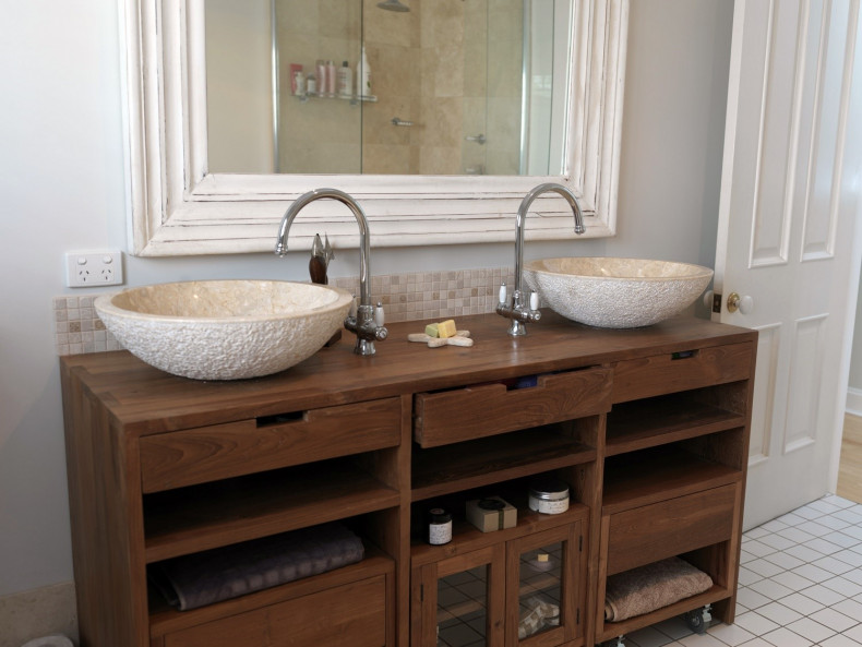

W zasadzie nie ma konieczności ich impregnowania - o ile nie wprowadzamy drewna do łazienki. Ale przy malowaniu kilkuwarstwowym, zwłaszcza większych powierzchni, warto jako pierwszą nałożyć lakierobejcę za środkiem impregnującym.
Drewno w łazience

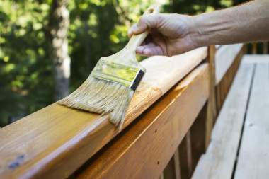

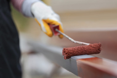

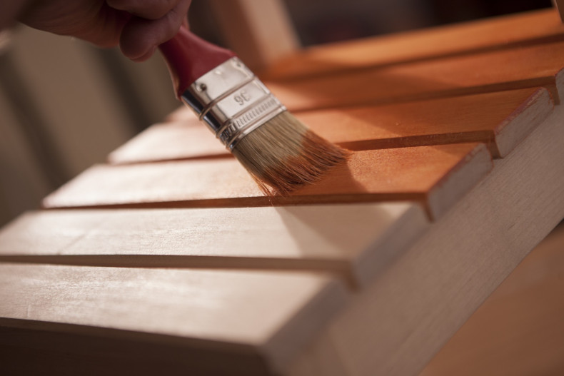

Środki zabezpieczające drewno nanosi się wałkiem o krótkim runie bądź pędzlem (olej także szmatką, zaś bejcę gąbką). Wałek lepiej sprawdzi się przy dużych powierzchniach, np. podłogach. Gładkie powierzchnie malujemy pędzlami o miękkim włosiu. Do produktów rozpuszczalnikowych dobieramy pędzle o włosiu naturalnym, do wodnych te ze sztucznym.
Większość preparatów zabezpieczających drewno nanosi się miękkim pędzlem (fot. po lewej: Lakma) lub wałkiem o krótkim runie (fot. po prawej: Dekoral).
