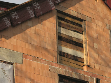

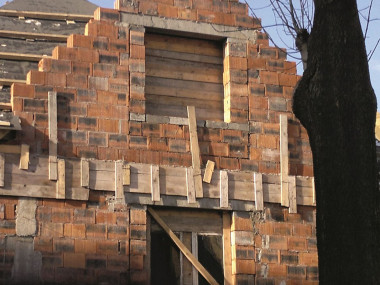

Niewłaściwe przygotowanie muru wokół otworów okiennych
Niewłaściwe przygotowanie muru wokół otworów okiennych.
Zbyt małe pustaki i brak przemurowania przy wolnych krawędziach wokół otworu
Zbyt małe pustaki i brak przemurowania przy wolnych krawędziach wokół otworu.

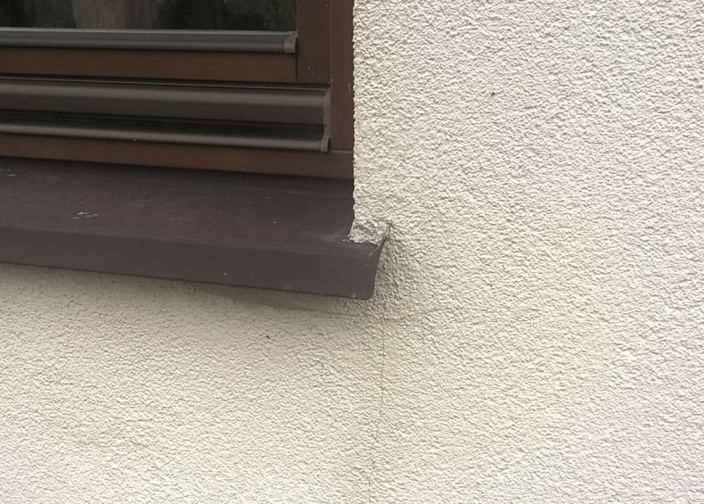

Brak wzmocnienia strefy podokiennej spowodował powstanie rys na ocieplonych ścianach z ceramiki
Brak wzmocnienia strefy podokiennej spowodował powstanie rys na ocieplonych ścianach z ceramiki.

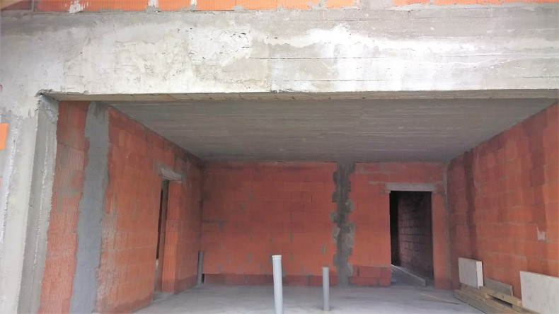

4) Niewłaściwe nadproże nad otworem
Oprócz strefy podokiennej oraz wolnych krawędzi, bardzo ważne jest przesklepienie otworu w ścianie nad oknem, drzwiami i bramą. Chodzi o to, by belka przekrywająca otwór miała odpowiednią nośność i sztywność. Największy problem dotyczy szerokich otworów, w których belka nadprożowa ma znaczną długość, np. wyjście na taras, szerokie okno, brama garażowa. Przy dużych rozpiętościach istotne jest zaprojektowanie i wykonanie belki, która nie będzie miała ponadnormowego ugięcia.
Co prawda, ościeżnicę montuje się z dystansem od obrzeża otworu w murze, ale przy niekorzystnym zbiegu okoliczności uginająca się belka może powodować przeniesienia obciążenia na ościeżnicę, która może ulec uszkodzeniu. Na szczęście, projektant i wykonawca mają wiele możliwości poprawnego rozwiązania tej kwestii.

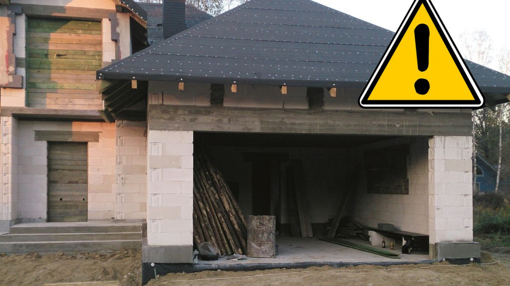

Nadproże nad szerokim wjazdem do garażu uległo zbyt dużemu odkształceniu na skutek niewłaściwego przygotowania szalunków
Nadproże nad szerokim wjazdem do garażu uległo zbyt dużemu odkształceniu na skutek niewłaściwego przygotowania szalunków.

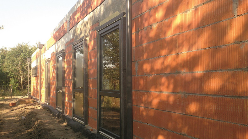

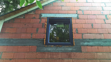

Właściwie umieszczenie ramy okna w warstwie konstrukcyjnej muru
Właściwie umieszczenie ramy okna w warstwie konstrukcyjnej muru.

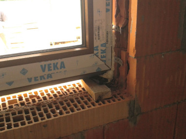

Stolarka powinna być trwale zamocowana do podłoża. Aby tak było, należy stosować kotwy dopasowane do rodzaju podłoża. Błędem jest użycie jednego typu łączników do różnych rodzajów muru. Inne są możliwości mocowania w murze z pustaków ceramicznych pełnych i poryzowanych, inne z betonu komórkowego i tradycyjnego. Specyfikę tych materiałów trzeba uwzględnić, by dobrać do nich odpowiednie łączniki do przytwierdzania stolarki. Istotna przy tym jest liczba punktów mocujących oraz zakotwienie łączników w odpowiednich miejscach ościeżnicy.
Niewłaściwie dobrane kotwy oraz zbyt mało punktów mocowania nie zapewnią dostatecznej sztywności stolarki i spowodują uszkodzenie jej oraz muru wokół.

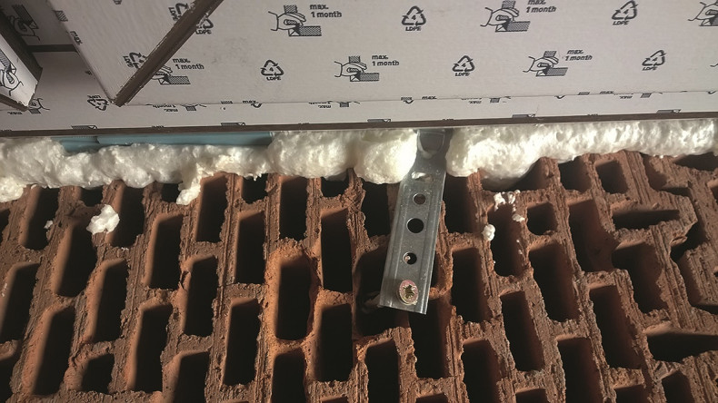

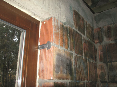

Łącznik zamocowany w grubości zaprawy
Łącznik zamocowany w grubości zaprawy.
Zakotwienie w uszkodzonym murze łączników nie zapewni dobrego zamocowania stolarki
Zakotwienie w uszkodzonym murze łączników nie zapewni dobrego zamocowania stolarki.

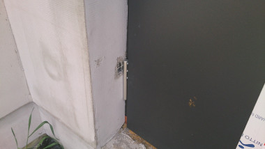

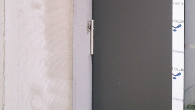

W przypadku drzwi zewnętrznych osadzanych w ścianie warstwowej, trzeba wziąć pod uwagę ocieplenie, które zwiększy znacznie jej grubość i przewidzieć miejsce na zawiasy oraz na otwarte skrzydło.
Niewłaściwie ulokowane drzwi zewnętrznych powoduje niszczenie glifu wokół nich.

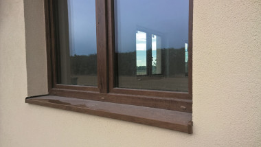

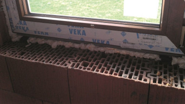

Parapet zewnętrzny
Parapet zewnętrzny powinien być osadzony ze spadkiem umożliwiającym sprawne odprowadzenie wody opadowej i śniegu.

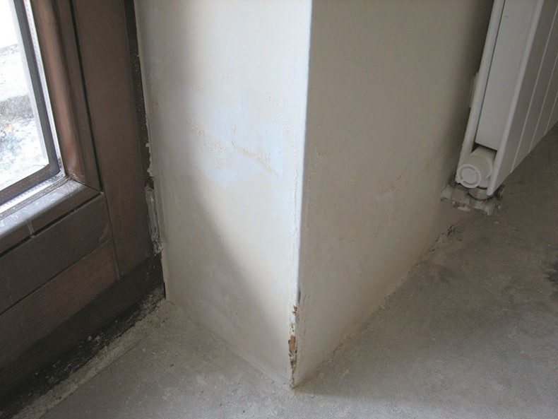

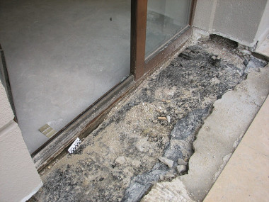

10) Nieocieplenie glifów wokół zamontowanej stolarki
W miejscach osadzenia stolarki bardzo łatwo mogą powstawać mostki termiczne. Najbardziej na nie narażone jest miejsce styku ościeżnicy z murem, które powinno być staranne ocieplone. Zarówno przy tradycyjnym montażu stolarki w licu powierzchni zewnętrznej warstwy konstrukcyjnej ściany, jak i przy ciepłym montażu, stolarka na całym swoim obwodzie powinna być otulona warstwą ocieplenia. Oznacza to, że należy ja zamontować w taki sposób, aby na glifach zmieściła się warstwa ocieplenia. Ponieważ nie ma tu miejsca na grubą warstwę termoizolacji, warto zastosować ocieplenie o lepszej izolacyjności niż to zastosowane na ścianach.
Nieocieplone glify i próg spowodowały powstanie mostka termicznego przy drzwiach balkonowych i zawilgocenie ściany
Nieocieplone glify i próg spowodowały powstanie mostka termicznego przy drzwiach balkonowych i zawilgocenie ściany.

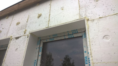

Ocieplone glify ram okiennych powinny zapewniać właściwą izolacyjność cieplną wokół zamontowanej stolarki.

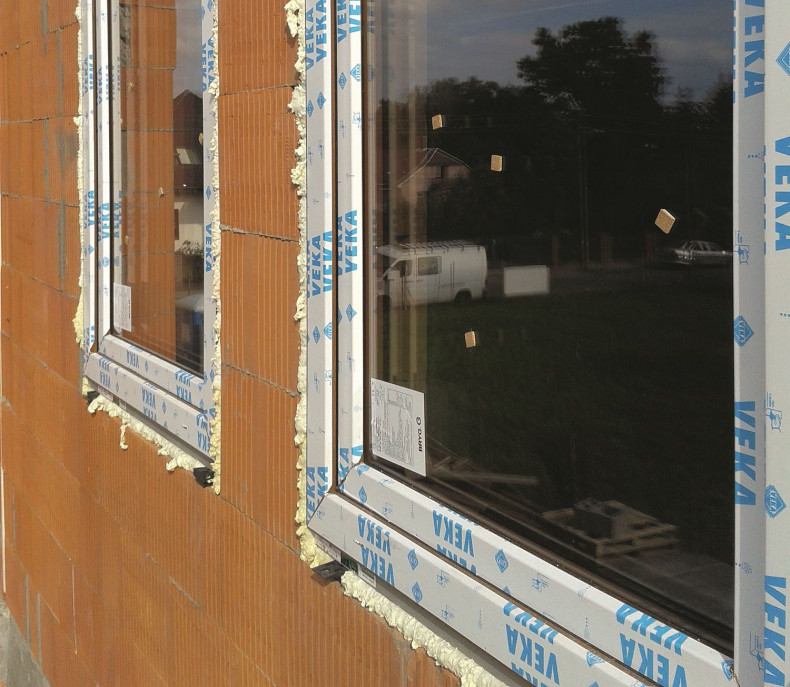

11) Ciepły montaż - łączenie produktów różnych producentów
Decydując się na zalecany tzw. ciepły montaż stolarki z zastosowaniem taśm uszczelniających (paroszczelnych i paroprzepuszczalnych), należy zastosować kompletny system i postępować zgodnie z zaleceniami producenta. Nie wolno zamieniać produktów, łącząc wyroby różnych producentów, bo może to doprowadzić do nieszczelności montażu i powstania mostków termicznych. Wykonany w taki sposób montaż na pewno nie będzie ciepły.
Ciepły montaż jest skuteczny, jeśli zastosuje się kompletny system jednego producenta
Ciepły montaż jest skuteczny, jeśli zastosuje się kompletny system jednego producenta.

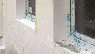

Prawidłowo przyklejony ciepły parapet
Prawidłowo przyklejony ciepły parapet to skuteczna ochrona przed przedmuchami i mostkami termicznymi między oknem i parapetem. (fot. Aluplast)

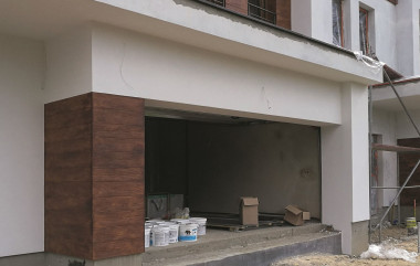

13) Brak miejsca na mechanizm bramy garażowej
Nowoczesne bramy rolowane, segmentowe i uchylne zajmują mniej przestrzeni przed garażem, niż bramy rozwieralne. Wymagają jednak wykonania odpowiedniej konstrukcji i miejsca na prowadnice, po których będą się poruszać. Prowadnice, jako elementy narażone na obciążenia dynamiczne związane ze stałym otwieraniem i zamykaniem wrót, muszą być solidnie zamocowane - według wytycznych producenta. Powinny też umożliwiać wykonanie przeglądów technicznych i konserwacji. Najczęściej mocuje się je specjalnymi uchwytami nad otworem garażowym. Trzeba więc na nie przeznaczyć odpowiednią ilość miejsca.

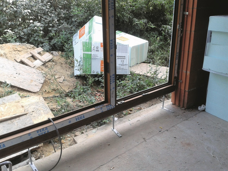

Montaż prowadnic bramy garażowej
Aby zamontować prowadnice bramy segmentowej górnej trzeba przeznaczyć na nie miejsce nad otworem garażowym. (fot. Hörmann)

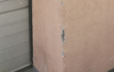

14) Brak zabezpieczenia krawędzi w miejscach narażonych na uszkodzenia mechaniczne
Krawędzie wokół otworów okiennych, drzwiowych i bramowych to miejsca szczególnie narażone na uszkodzenia mechaniczne. Najczęściej powstają one w wyniku przetarcia lub uderzenia. Aby im zapobiegać, najlepiej od razu miejsca te wzmocnić. Można zastosować różnego rodzaju odbojniki ochronne, wzmocnienia krawędzi lub dystanse, które uniemożliwią uszkodzenie struktury budynku.
Uszkodzenie krawędzi ściany przy wjeździe do garażu
Uszkodzenie krawędzi ściany przy wjeździe do garażu.
W miejscach narażonych na uszkodzenia mechanicznie (krawędzie wokół bramy garażowej) dobrze od razu zaplanować ich ochronę i wzmocnienie
W miejscach narażonych na uszkodzenia mechanicznie (krawędzie wokół bramy garażowej) dobrze od razu zaplanować ich ochronę i wzmocnienie.

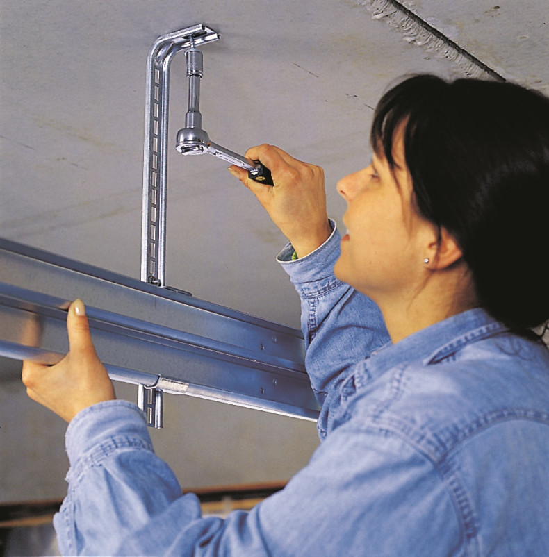

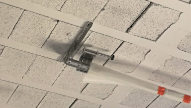

15) Zamocowanie prowadnic bramy do elementu konstrukcyjnego budynku
Bramy garażowe to duże elementy. Przy otwieraniu i zamykaniu zawsze powodują powstawanie drgań, które przenoszą się na mechanizmy prowadzące oraz miejsca ich mocowania. Oprócz tego bramy, w zależności od typu, też sporo ważą. Dlatego bardzo istotne jest właściwe zamontowanie mechanizmu i ramy bramy do elementów konstrukcyjnych budynku.

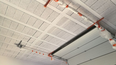

I tak na przykład, jeżeli szyny prowadnic mocowane są do stropów, to muszą być przytwierdzone w odpowiednich miejscach. W przypadku stropów gęstożebrowych powinny to być belki stropowe lub żebra żelbetowe. Błędem jest mocowanie skrzydła bramy lub jej mechanizmu do pustaków stropowych, które stanowią tylko wypełnienie takiego stropu.
Prowadnice bramy powinny być zamontowane do elementu konstrukcyjnego stropu - na zdjęciu prawidłowe mocowanie.
