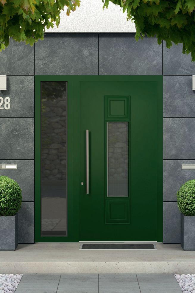

Drzwi warto dopasować stylistycznie do elewacji domu
Drzwi warto dopasować stylistycznie do elewacji domu. (fot. Krispol)

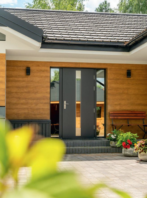

- Czy drzwi wejściowe powinny być tak ciepłe jak okna?
- Ich termoizolacyjność jest ważna, ale nie tak, jak w przypadku okien. Za drzwiami znajduje się bowiem najczęściej wiatrołap, w którym gromadzi się chłodniejsze powietrze. Ma to nawet odzwierciedlenie w normach - współczynnik przenikania ciepła U drzwi zewnętrznych nie powinien być wyższy niż 1,3 W/(m²·K). To znacznie więcej, niż w przypadku okien. Warto jednak zwrócić uwagę, że lepiej zaizolowane drzwi skuteczniej chronią też przed hałasem, a to ma przecież spore znaczenie. Aby drzwi dobrze chroniły przed zimnem i odgłosami dobiegającymi z zewnątrz, muszą być dobrze dopasowane do ościeżnicy. Istotne są więc uszczelki na styku skrzydła i ościeżnicy oraz dobrze uszczelniona część progowa.
Drzwi zewnętrzne
Izolacyjność termiczna drzwi ma szczególne znaczenie wtedy, gdy nie przewidziano za nimi wiatrołapu, który jest swoistym buforem. (fot. Krispol)

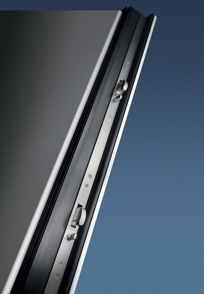

- A jak zbudowane są drzwi antywłamaniowe?
- Tego typu modele mają solidniejszą od typowych konstrukcję. Rama skrzydła wzmocniona jest kilkumilimetrowymi poziomymi lub pionowymi prętami, a drzwi pokryte są stalową blachą i mają bolce antywyważeniowe, które wsuwają się w otwory w ościeżnicy. Do tego dochodzą zamki wielopunktowe, z ryglami w kilku miejscach na całej długości skrzydła oraz wzmocnione zawiasy chronione metalowymi osłonami, zabezpieczającymi przed przecięciem. Takie drzwi montuje się na stalowej ościeżnicy, która wymaga głębokiego zakotwienia w murze.

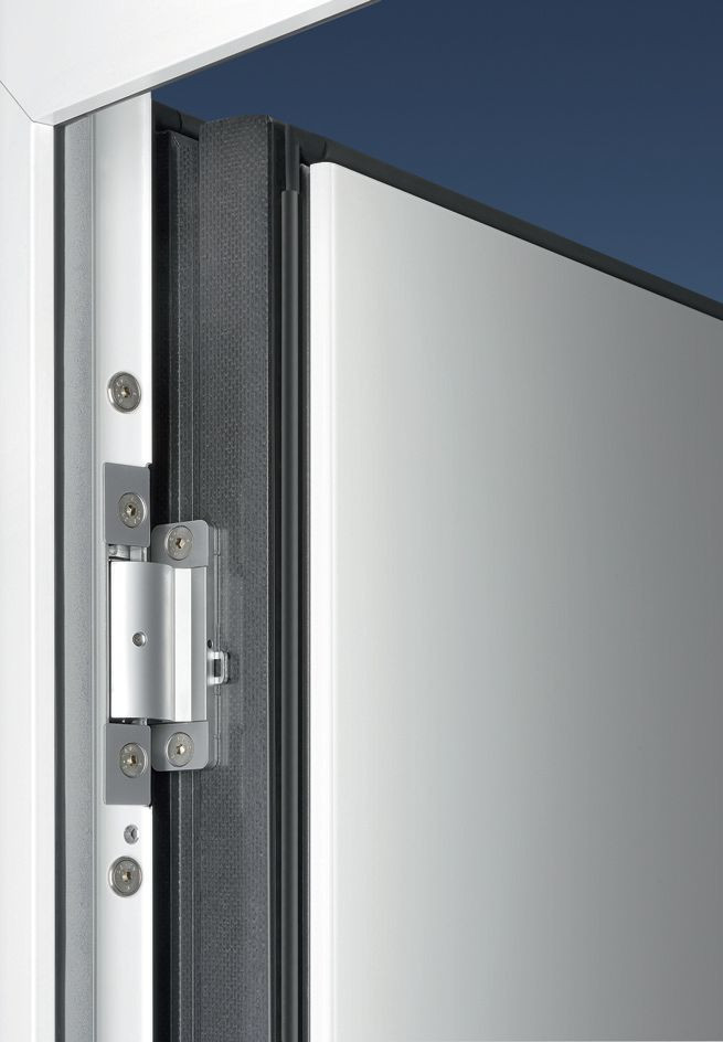

Drzwi mogą być wyposażone w różne elementy w zakresu bezpieczeństwa, np. rygle przeciwwyważeniowe (fot. z lewej) albo ukryte zawiasy chroniące przed podważeniem (fot. z prawej). (fot. Hörmann)

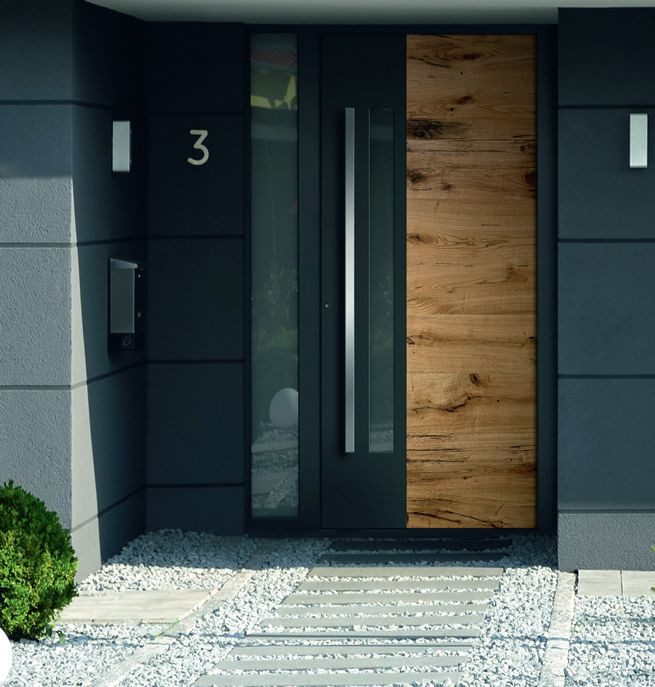

- Kiedy i jak montować drzwi zewnętrzne?
- Najlepiej nie robić tego na etapie stanu surowego, ponieważ w trakcie prac wykończeniowych może dojść do ich uszkodzenia. Lepiej więc wstrzymać się z ich osadzeniem do czasu zakończenia przynajmniej najbardziej uciążliwych robót, a w ich miejsce wstawić drzwi prowizoryczne, które ewentualnie można będzie później przenieść do pomieszczenia gospodarczego.
W zależności od konstrukcji ścian zewnętrznych drzwi wejściowe oraz garażowe montuje się podobnie jak okna, zwracając uwagę, aby nie powstał obwodowy mostek termiczny. Prace zawsze trzeba wykonywać zgodnie z instrukcją producenta, aby nie utracić gwarancji, a poza tym przestrzegać kilku podstawowych zasad.
Do ościeżnicy należy przykleić taśmę paroszczelną i ewentualnie przykręcić wsporniki montażowe (w ścianach trój- i dwuwarstwowych). Ościeżnicę drzwi trzeba umieścić w otworze, ustalić odpowiednią wysokość nad przyszłą posadzką, wypoziomować i za pomocą drewnianych klinów unieruchomić w otworze. W kolejnym kroku we wstępnie zamocowaną ościeżnicę należy założyć skrzydło drzwiowe, a następnie wyregulować wzajemne ustawienie elementów. Po sprawdzeniu ustawienia drzwi montuje się 3 rozpórki, usztywniające ościeżnicę. Potem trzeba sprawdzić działanie zamków i blokad antywyważeniowych i zdjąć skrzydło drzwi.
Wreszcie można zakotwić ościeżnicę w ścianie nośnej. Trzeba tylko pamiętać, że długość osadzenia śrub kotwiących powinna wynosić min. 10 cm w ścianach o dużej wytrzymałości (np. z cegły pełnej) i przynajmniej 15 cm w ścianach z pustaków lub betonu komórkowego. Następnie szczeliny pomiędzy ościeżnicą a murem można wypełnić materiałem termoizolacyjnym (ewentualnie zaprawą cementową) i przykleić uszczelkę paroprzepuszczalną. Po zdemontowaniu rozpórek można zamocować próg i założyć skrzydło - wszystkie elementy drzwi powinny działać poprawnie.
Montaż drzwi wejściowych
Drzwi wejściowe montuje się podczas ostatniego etapu wykańczania domu, gdy pomieszczenia są już otynkowane, pomalowane i ułożono podłogi. (fot. Hörmann)

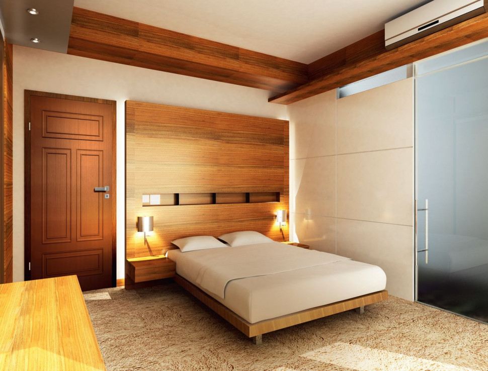

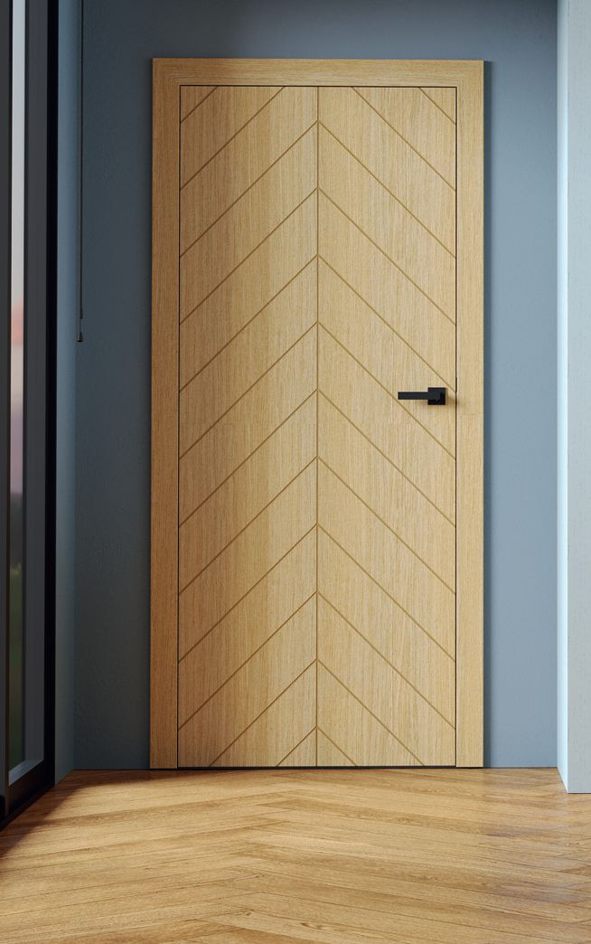

- Czym się kierować przy wyborze drzwi wewnętrznych?
- Drzwi wewnętrzne pełnią kilka funkcji - tłumią hałas, zapewniają prywatność, spowalniają rozprzestrzenianie się ognia. Poza tym są istotnymi elementami wystroju wnętrz i dlatego powinny pasować do obu pomieszczeń, które oddzielają. Między innymi z tego powodu dostępnych jest wiele rodzajów drzwi, wykonanych z różnych materiałów i wykończonych w rozmaity sposób.

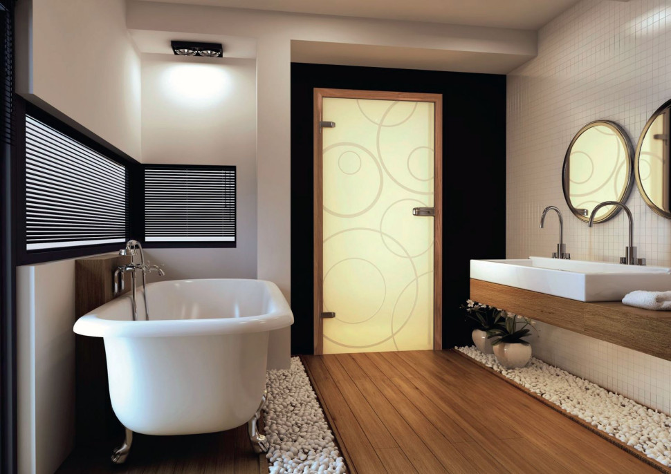

Najczęściej wykonane są z drewna litego lub klejonego oraz z płyt drewnopochodnych. Jednak mogą być zrobione także ze szkła hartowanego lub PVC. Powierzchnia drzwi może być wykończona naturalnym fornirem lub różnego rodzaju okleinami z tworzyw sztucznych, ale najczęściej po prostu lakierem lub farbą. Płaszczyzny drzwi mogą być gładkie lub wytłaczane, pełne lub częściowo przeszklone. Wtedy do wyboru jest szkło przezroczyste, matowe, ornamentowe bądź witrażowe. Szerokość standardowych, jednoskrzydłowch drzwi wewnętrznych wynosi 80 cm (wysokość - 200 cm). Jednak w pomieszczeniach typu spiżarnia czy garderoba dopuszcza się stosowanie drzwi węższych. Oczywiście dostępne są również drzwi dwuskrzydłowe o znacznie większej szerokości (zwykle 170 cm).
Do produkcji drzwi wewnętrznych używa się głównie płyt drewnopochodnych oraz drewna. Ten drugi materiał jest wytrzymalszy i odporniejszy na paczenie się. (fot. z lewej: Porta, fot. z prawej: Pol-Skone)
Drzwi szklane do łazienki
Drzwi szklane wytwarza się z bezpiecznego szkła hartowanego lub klejonego. (fot. Invado)
