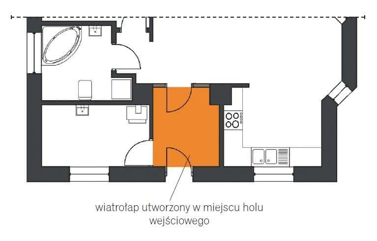

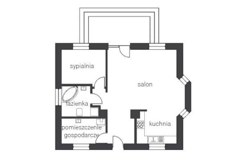

1) Wygospodarowanie miejsca w domu (projekt wyjściowy I).
Dobudowa wiatrołapu w miejscu holu wejściowego - schemat
To rozwiązanie najmniej kłopotliwe i najprostsze do realizacji. Hol wejściowy zabudowano na wysokości wejścia do salonu lekką ścianą, w którą wstawiono drzwi wewnętrzne. Przez wiatrołap wchodzi się też do pomieszczenia gospodarczego. Powierzchnia domu nie zmieniła się.

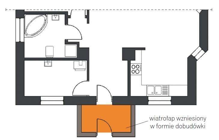

2) Dobudowa wiatrołapu (projekt wyjściowy I).
Wiatrołap w formie dobudówki - schemat

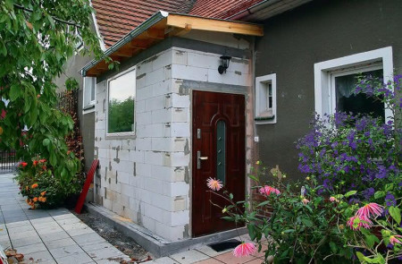

Najpopularniejszym sposobem jest wzniesienie wiatrołapu w formie przybudówki. W tym przypadku zdecydowano się na budowę solidnej, murowanej konstrukcji, choć do wyboru jest także np. lekkie pomieszczenie z drewna lub przeszklenie, opierające się na profilach z PVC lub aluminium. Takie rozwiązanie pozwala zyskać kilka metrów kw. powierzchni użytkowej.

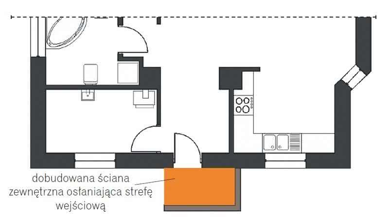

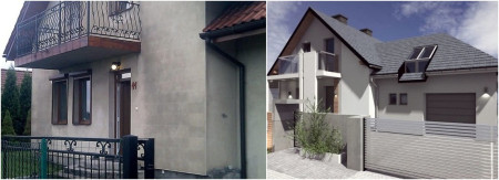

3) Osłonięcie strefy wejściowej ścianą (projekt wyjściowy I).
Dobudowana ściana zewnętrzna osłaniająca strefę wejściową - schemat
Do istniejącego domu dobudowano ścianę w kształcie litery "L". To alternatywne rozwiązanie dla każdego, kto nie chce wznosić zamkniętego wiatrołapu. Konstrukcja nie daje co prawda pełnej ochrony, ale zapewnia strefie wejściowej minimalne zabezpieczenie przed wiatrem.

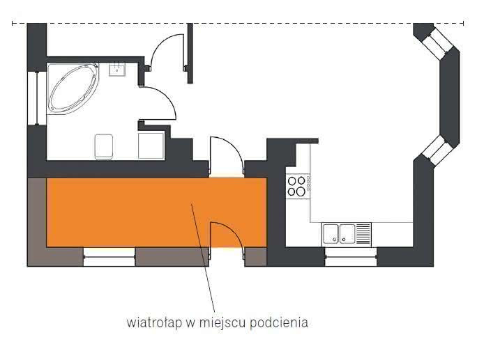

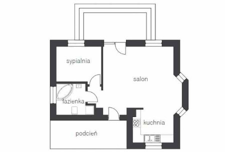

4) Zabudowanie podcienia (projekt wyjściowy II).
Wiatrołap w miejscu podcienia - schemat
W linii frontowej elewacji wzniesiono przegrodę, w którą wstawiono drzwi zewnętrzne i okno. Zastosowanie podobnych jak przy wznoszeniu domu materiałów pozwoliło na idealne wkomponowanie nowego pomieszczenia w bryłę.
Wybudowany wiatrołap jest wystarczająco duży, aby ustawić w nim szafę i przechowywać rower czy wózek. Ten wariant jest dobrym rozwiązaniem, gdy dom ma podcień, a warunki zabudowy nie pozwalają na rozbudowę przekraczającą linię elewacji.

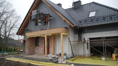

Etapy dobudowy wiatrołapu w miejscu daszka (fot. One 2 Architekci/www.one2.com.pl)

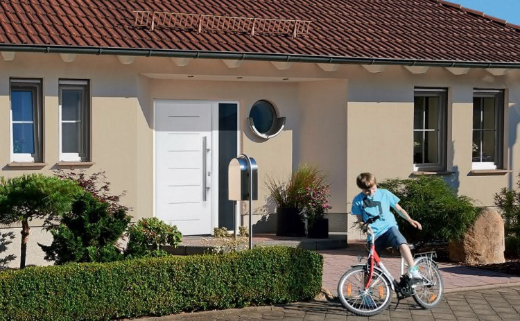

Wiatrołap można doświetlić, montując drzwi z przeszkleniem (fot. Hörmann)

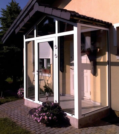

Konstrukcję dobudowywanego wiatrołapu z profili aluminiowych lub z PVC należy mocować bezpośrednio do ściany budynku, a nie do warstwy ociepleniowej (fot. PPHU Komsta)
