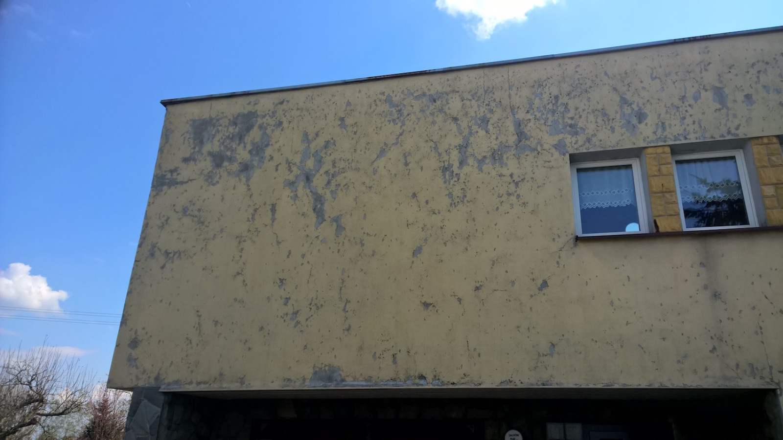

Zawilgocenie to jedna z przyczyn odpadania tynku, fot. J. Werner

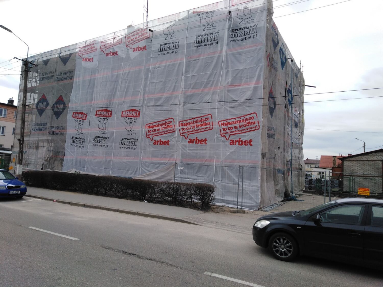

ochrona świeżo nałożonych tynków
Świeżo nałożone tynki należy chronić przed deszczem, silnym wiatrem, intensywnym nasłonecznieniem, fot. ARBET
Przyczyną kruszenia się i odpadania tynku może być też zastosowanie produktu przeterminowanego, albo źle przechowywanego. Wyroby mineralne (suche mieszanki zapakowane w worki) należy chronić przed działaniem wilgoci, a tynki akrylowe, silikonowe i silikatowe (w postaci gotowych mas) przed mrozem i wysoką temperaturą.

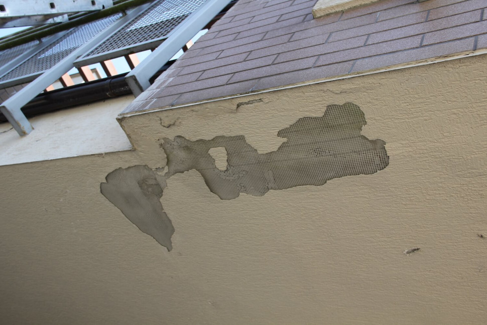

tynk odpada schodzi płatami ze ściany
Efekt złego dobrania rodzaju tynku do warstwy ocieplenia, fot. Redakcja

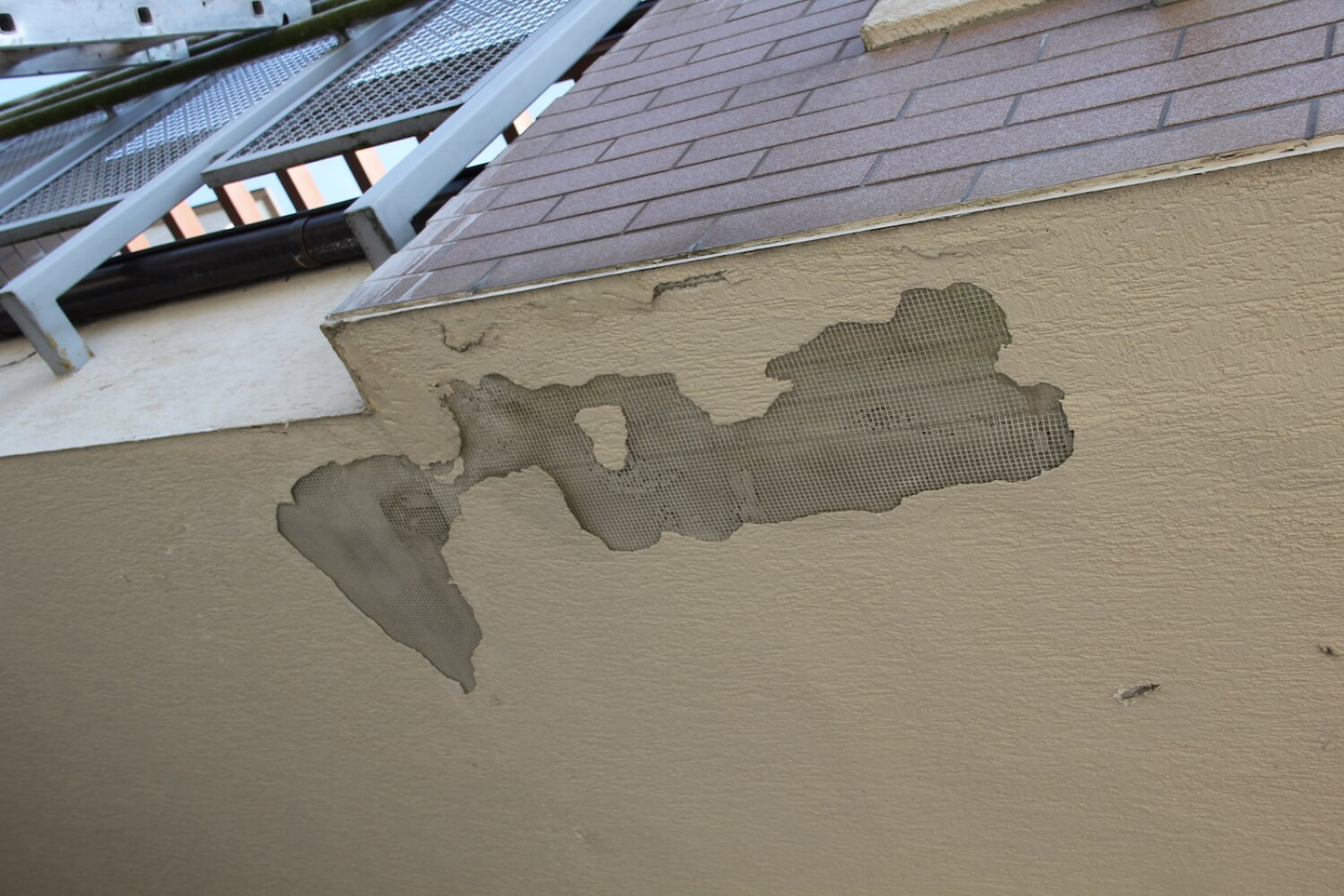

odpadł tynk zewnętrzny jak naprawić
Nie tylko tynk odpadł. Siatka zbrojąca również się odspoiła - trzeba ją zerwać i wszystkie warstwy wykonać na nowo, fot. J. Werner
