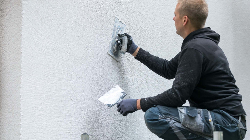

Jaka grubość tynku zewnętrznego cienkowarstwowego?
Tynk cienkowarstwowy nakłada się jedną warstwą o grubości 2-10 mm, przy użyciu pacy nierdzewnej, zaczynając od góry ściany. Tynkowanie to najczęściej stosowana metoda wykańczania elewacji.
