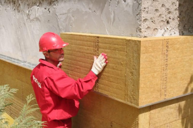

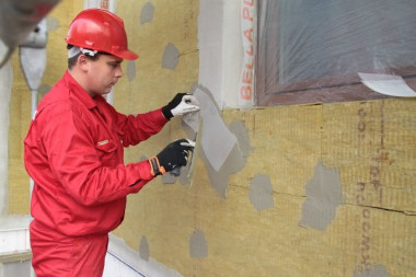

Krok 1. Montaż listwy cokołowej i przyklejanie płyt wełny mineralnej. Prace rozpoczyna się od zamocowania na cokole listwy startowej (cokołowej), która wyznacza dolną krawędź ocieplenia i chroni je przed osunięciem. Następnie na oczyszczoną ścianę nakłada się zaprawę klejową metodą „pasmowo-punktową" i przykleja płyty wełny mineralnej, układając je mijankowo, od dołu ku górze, ściśle jedna przy drugiej.

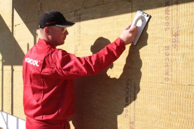

Szlifowanie powierzchni płyt
Krok 2. Szlifowanie powierzchni płyt. Po związaniu kleju powierzchnię przyklejonych płyt wyrównuje się pacą z papierem ściernym. Szlifowanie usuwa drobne nierówności między sąsiednimi płytami i ujednolica płaszczyznę elewacji, dzięki czemu kolejne warstwy (klej, siatka, tynk) będą miały jednolitą grubość.

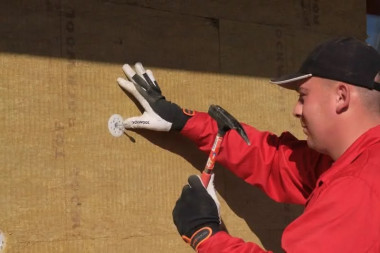

Mocowanie kołków
Krok 3. Mocowanie mechaniczne - kołkowanie wełny. Samo przyklejenie nie wystarcza - każdą płytę dodatkowo mocuje się do ściany za pomocą kołków (łączników) rozporowych z talerzykiem dociskowym. Liczbę i rozmieszczenie kołków dobiera się zgodnie z wytycznymi systemowymi producenta ocieplenia (zwykle więcej w strefach narożnych i przy krawędziach elewacji, gdzie działają większe siły ssania wiatru).

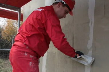

Krok 4. Zatapianie siatki wokół naroża okiennego. Naroża otworów okiennych i drzwiowych są miejscem szczególnie narażonym na powstawanie rys, dlatego wzmacnia się je dodatkowymi, ukośnie przyciętymi pasami siatki z włókna szklanego, zatopionymi w zaprawie klejowej jeszcze przed pokryciem całej powierzchni ściany.
Nakładanie zaprawy zbrojącej

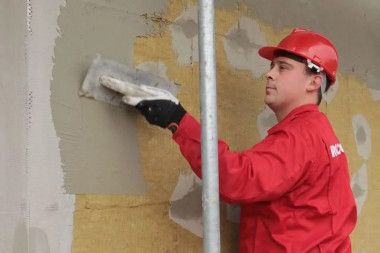

Krok 5. Nakładanie zaprawy zbrojącej. Na ocieploną i oszlifowaną powierzchnię nakłada się równomierną warstwę zaprawy zbrojącej (klejowej), która posłuży jako podłoże do zatopienia siatki z włókna szklanego na całej elewacji.
Zatapianie siatki
Krok 6. Zatapianie siatki. W świeżą warstwę zaprawy zbrojącej wciska się siatkę z włókna szklanego, układając pasy z zakładem min. 10 cm, a następnie wygładza się ją pacą tak, aby była całkowicie schowana pod zaprawą. Ta warstwa zbrojona (tzw. warstwa zbrojąca) zabezpiecza ocieplenie przed uszkodzeniami mechanicznymi i pęknięciami.

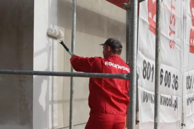

Krok 7. Gruntowanie ścian. Po wyschnięciu warstwy zbrojącej całą powierzchnię elewacji pokrywa się preparatem gruntującym pod tynk, dobranym pod kolor i rodzaj planowanego tynku cienkowarstwowego. Gruntowanie ujednolica chłonność podłoża i poprawia przyczepność wykończenia.

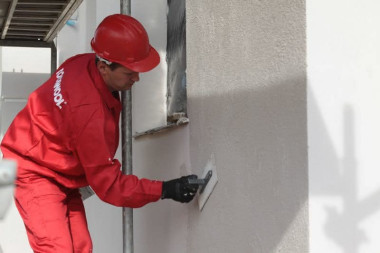

Tynkowanie
Krok 8. Tynkowanie elewacji. Ostatnim etapem jest nałożenie i zatarcie tynku cienkowarstwowego, który nadaje elewacji fakturę i ostateczny kolor, a jednocześnie chroni całe ocieplenie przed wpływem warunków atmosferycznych.
