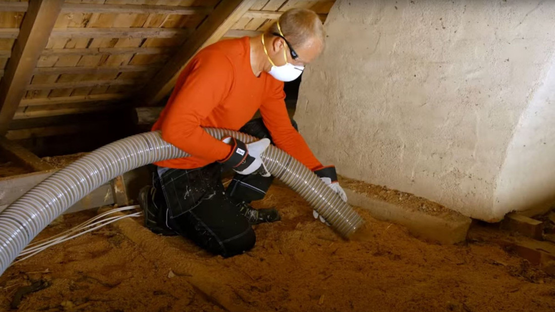

  2. Wełna kamienna w granulacie - rozwiązanie przeznaczone dla stropów o skomplikowanej konstrukcji lub zawierających trudno dostępne strefy. W takich miejscach najlepiej sprawdza się luźny materiał nadmuchowy PAROC BLT 9, który dokładnie wypełnia wszelkie szczeliny i zakamarki, tworząc jednolitą i ciągłą osłonę termiczną w miejscach niedostępnych dla tradycyjnych płyt.

    Wełna kamienna w granulacie jest rozwiązaniem dedykowanym dla stropów o skomplikowanej konstrukcji oraz dla przestrzeni zawierających trudno dostępne strefy. Zalecanym wyrobem jest luźny materiał nadmuchowy PAROC BLT 9, który dokładnie wypełnia wszelkie szczeliny i zakamarki, tworząc ciągłą osłonę termiczną tam, gdzie precyzyjne ułożenie płyt byłoby niemożliwe.
