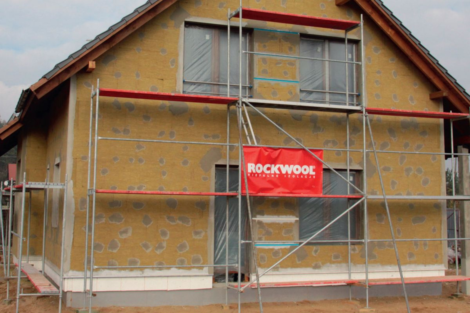

Zgodnie z prawem obecnie maksymalna wartość współczynnika przenikania ciepła U ścian zewnętrznych nie może być wyższa niż 0,2 W/(m2·K), fot. ROCKWOOL

Drugim pod względem popularności materiałem ociepleniowym jest wełna mineralna, produkowana ze stopionych i rozwłóknionych surowców naturalnych - najczęściej skał bazaltowych lub stłuczki szklanej. Ma podobną przewodność cieplną do styropianu, ale jej właściwości użytkowe są inne. Skuteczniej tłumi dźwięki i jest elastyczna, dzięki czemu łatwo dopasowuje się do nieregularnych powierzchni, co pozwala wyeliminować ryzyko powstania w tych miejscach mostków termicznych. Jej zaletą jest wysoka paroprzepuszczalność i niepalność - wełna zachowuje swoje właściwości w wysokich temperaturach, co podnosi poziom bezpieczeństwa pożarowego całego budynku. Jednak ma też poważną wadę - źle znosi długotrwałą obecność wilgoci. Pod jej wpływem traci swoje właściwości izolacyjne, dlatego kluczowe jest właściwe zabezpieczenie materiału przed wodą zarówno na etapie montażu, jak i w trakcie eksploatacji. Wełna używana jest nie tylko do ścian, ale też do ocieplenia podłóg i dachów. Nie nadaje się natomiast do izolowania fundamentów.

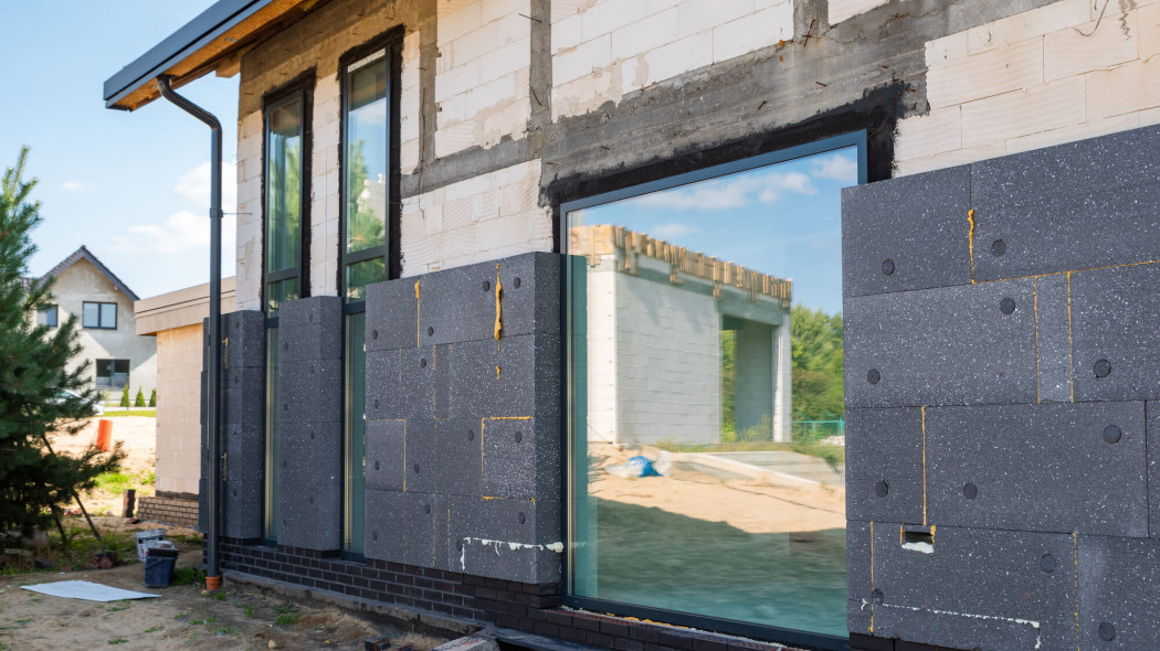

Nazewnictwo to wskazuje, że do wykonania ocieplenia w systemie ETICS potrzebny jest kompletny zestaw produktów, a warstwa wykończeniowa nie ma spoin czy mechanicznych łączeń widocznych na zewnątrz. Prace zaczyna się od zamocowania do muru kołkami tzw. listwy startowej z metalu lub tworzywa sztucznego, na której oprze się ocieplenie. Płyty styropianu lub wełny przytwierdza się do równego, czystego i suchego podłoża na klej, który nakłada się pacą zębatą nie tylko w środku płyty, ale również na jej obwodzie - po dociśnięciu do podłoża powinien on pokrywać przynajmniej 60% powierzchni płyty. Dzięki temu ocieplenie będzie solidnie zamocowane, a pomiędzy płytami nie będzie szczelin, którymi mogłoby się przemieszczać zimne powietrze. Wykonanie obwodowego pasa kleju ma ponadto na celu ochronę przed rozprzestrzenianiem się ognia. Płyty w kolejnych rzędach należy przyklejać na tzw. mijankę pilnując, by były dobrze spasowane, bo w przeciwnym razie na ich stykach powstaną liniowe mostki termiczne.
