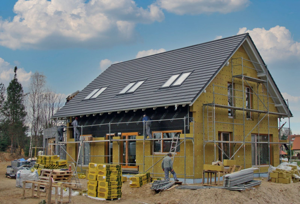

Dom energooszczędny ma zwartą bryłę i prosty dach. Nie ma balkonów ani zbędnych detali architektonicznych
Dom energooszczędny ma zwartą bryłę i prosty dach. Nie ma balkonów ani zbędnych detali architektonicznych. (fot. Isover)

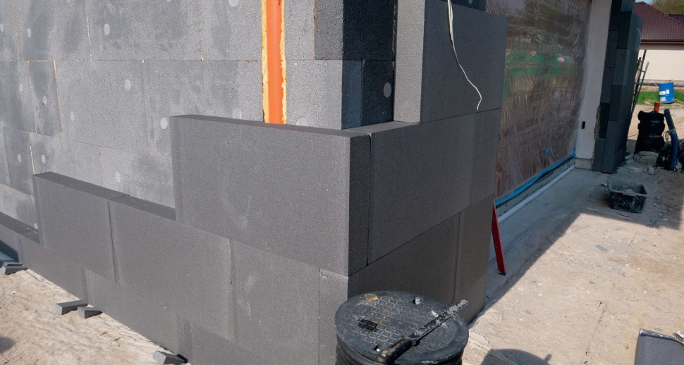

Tak ociepla się ściany budynków energooszczędnych - podwójna warstwa płyt z grafitowego styropianu, układanych na mijankę
Tak ociepla się ściany budynków energooszczędnych - podwójna warstwa płyt z grafitowego styropianu, układanych na mijankę. (fot. A. Papliński)
Styropian
Najpopularniejszym materiałem ociepleniowym jest styropian, którym ociepla się ściany, dachy, podłogi, fundamenty, przy czym do różnych przegród zaleca się różne jego odmiany. Styropian jest lekki (zatem łatwy w transporcie i użyciu), sztywny, wytrzymały na ściskanie, obojętny dla skóry i błon śluzowych. To materiał samogasnący, który słabo izoluje akustycznie. Odporny na wilgoć, lecz nie na działanie niektórych rozpuszczalników, dlatego nie wolno stosować go razem z lepikami, farbami rozpuszczalnikowymi i niektórymi klejami.
Kilka lat temu na rynku pojawił się styropian grafitowy (może być też szary albo czarny). Od białego jest droższy, lecz lepiej izoluje. Odmiana biała ma zwykle λ na poziomie 0,038-0,045 W/(m·K), szara - 0,031-0,033. To spora różnica, która przekłada się na grubość ocieplenia. Upraszczając można powiedzieć, że zamiast 20 cm białego styropianu wystarczy zastosować 15 cm szarego.
Ten drugi jest jednak bardziej wymagający w montażu. Ze względu na ciemny kolor, mocno nagrzewa się pod wpływem słońca. Co skutkuje naprężeniami i odkształceniami, a w rezultacie odspajaniem się świeżo przyklejonych płyt. Żeby uniknąć tego problemu nasłonecznioną elewację osłania się siatką, można też użyć płyt, w których ciemny rdzeń pokrywa cienka warstwa białego styropianu.

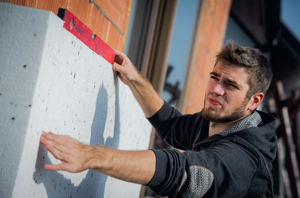

Najpopularniejsze w naszym kraju rozwiązanie - ściana dwuwarstwowa ocieplona styropianem
Najpopularniejsze w naszym kraju rozwiązanie - ściana dwuwarstwowa ocieplona styropianem. (fot. Termo Organika)

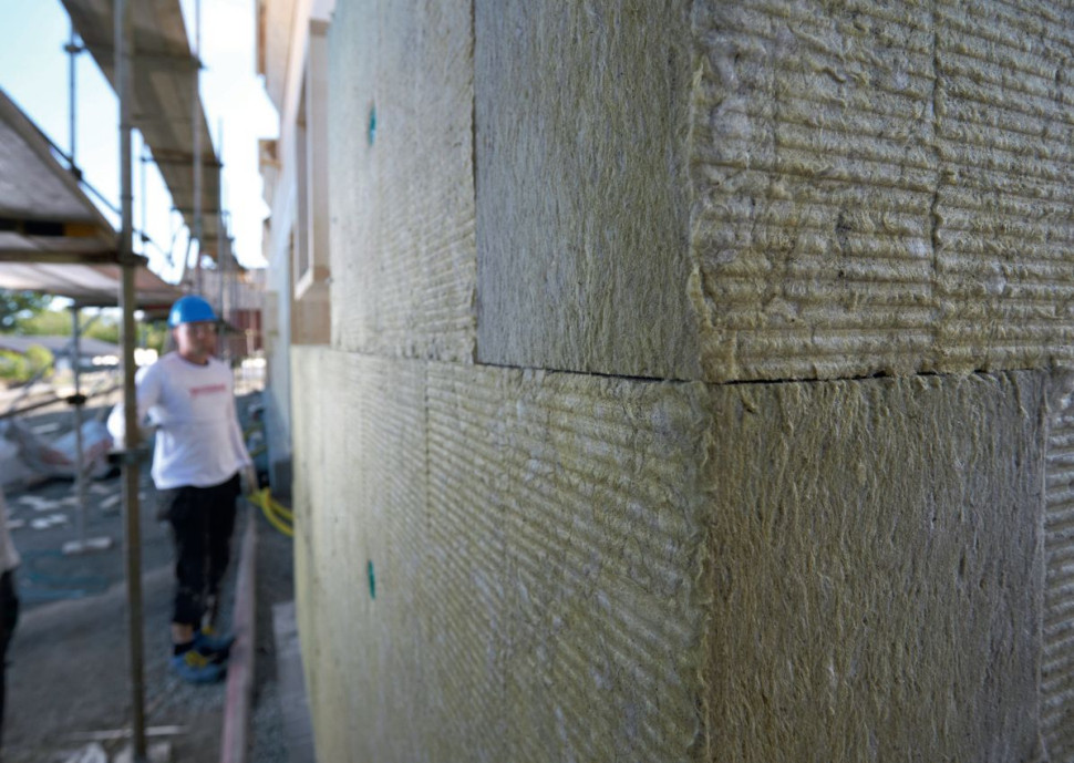

Wełna mineralna to najpopularniejszy materiał do ocieplania poddaszy, ale używa się jej także do izolowania ścian czy dachów płaskich. Natomiast na poddaszu stosuje się również pianę poliuretanową - nanoszoną natryskowo (PUR) albo w postaci gotowych płyt (PUR i PIR). Pianki odpowiednich odmian można wykorzystać też do ocieplenia innych części budynku (podłogi, ściany, nawet fundamenty), jednak na razie to rzadkość.
Ściana ocieplona wełną mineralną
Ściana ocieplona wełną mineralną. (fot. Paroc)

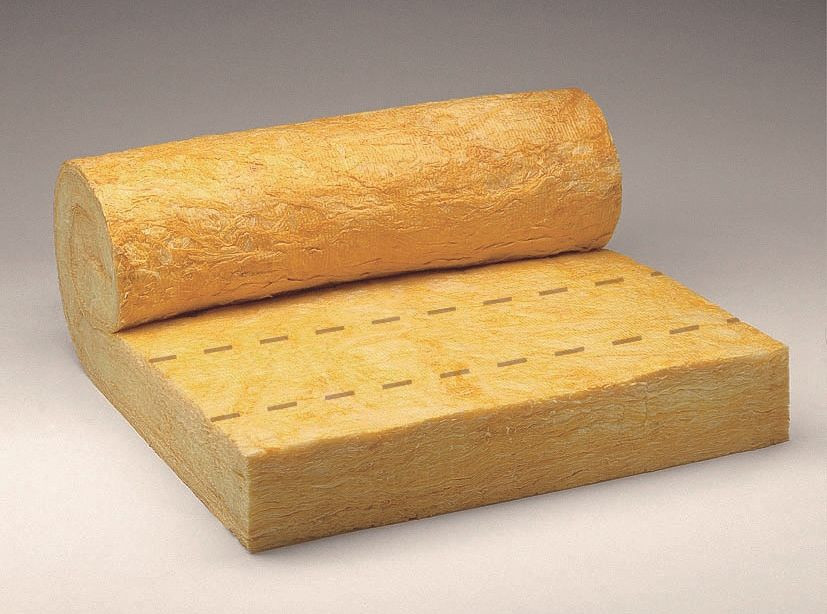

Wełna mineralna występuje jako skalna i szklana. Skutecznie izoluje akustycznie, jest elastyczna i sprężysta, dzięki czemu szczelnie wypełnia przestrzenie, w których jest układana. Jest także niepalna, paroprzepuszczalna, odporna na chemikalia i wysoką temperaturę. I, niestety, nasiąkliwa. Zamoczona traci właściwości izolacyjne, dlatego należy zabezpieczyć ją przed wilgocią.
Wełnę skalną (bazaltową) wytwarza się z bazaltu, gabro, dolomitu lub kruszywa wapiennego. Materiał jest topiony w wysokiej temperaturze (1400°C), co wywołuje proces rozwłókniania. Do włókien, jako lepiszcze, dodaje się specjalne żywice i formuje z nich gotowe produkty - płyty, maty itd. Te poddaje się procesowi hydrofobizacji, dzięki czemu słabiej chłoną wodę.
Wełna szklana powstaje w podobny sposób, ale wytwarza się ją z piasku kwarcowego i stłuczki szklanej z recyklingu, czasami z dodatkiem materiału skalnego. Może mieć nieco lepszą izolacyjność cieplną - jej współczynnik przewodzenia ciepła λ wynosi nawet 0,030 W/(m·K), wełny skalnej 0,034. Skalna ma większą gęstość, jest też odporniejsza na ściskanie. Szklana jest z kolei lżejsza i bardziej sprężysta.
Wełna do ocieplania poddaszy jest sprzedawana m.in. w formie mat zwiniętych w rolki
Wełna do ocieplania poddaszy jest sprzedawana m.in. w formie mat zwiniętych w rolki. (fot. Ursa)

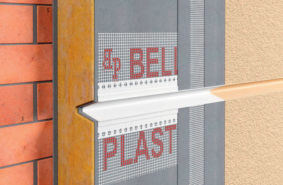

W technologii murowanej ściany są jedno-, dwu- lub trójwarstwowe. Najpopularniejsze dwuwarstwowe to mur (o grubości 18-25 cm) i przymocowane do niego od zewnątrz ocieplenie, które szczelnie otula budynek. Izolację wykonuje się najczęściej z płyt styropianowych lub z wełny mineralnej. Oba materiały mają podobną przewodność cieplną λ - między 0,030 i 0,045 W/(m·K). Ciągła izolacja eliminuje mostki termiczne, ponadto ten sposób stawiania ścian wybacza najwięcej błędów wykonawczych.
Elewację ściany dwuwarstwowej można urozmaicić boniami
Elewację ściany dwuwarstwowej można urozmaicić boniami. (fot. Bella Plast)

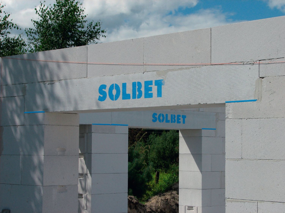

W ścianie jednowarstwowej ten sam materiał odpowiada za wytrzymałość i izolacyjność. Obeznana z technologią ekipa powinna pracować bardzo starannie, bo budynku nie otuli żadna dodatkowa izolacja. Żeby wyeliminować mostki termiczne, które pojawiłyby się tam, gdzie materiał ścienny jest zastępowany betonem (w nadprożach, wieńcu stropowym), stosuje się elementy systemowe, np. docieplane kształtki wieńcowe. Przegrody jednowarstwowe wznosi tylko z produktów najcieplejszych: grubych bloczków z najcieplejszych odmian betonu komórkowego, ceramicznych pustaków wypełnionych wełną mineralną.
Jednowarstwowe ściany domów energooszczędnych muruje się wyłącznie z materiałów najcieplejszych i z wykorzystaniem elementów systemowych, np. gotowych nadproży
Jednowarstwowe ściany domów energooszczędnych muruje się wyłącznie z materiałów najcieplejszych i z wykorzystaniem elementów systemowych, np. gotowych nadproży. (fot. Solbet)

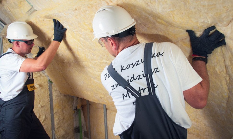

Dachy skośne ociepla się najczęściej układając materiał izolacyjny między i pod krokwiami. Mamy też możliwość ułożenia termoizolacji na krokwiach. To tzw. izolacja nakrokwiowa, którą zwykle wykonuje się z płyt PIR.
Przy rozwiązaniu typowym, czyli ocieplaniu dachu od dołu, zaleca się ułożenie materiału izolacyjnego, którym przeważnie jest wełna, dwuwarstwowo - pomiędzy krokwiami i pod nimi (na dodatkowym poprzecznym ruszcie). Dolna warstwa pozwala zwiększyć grubość izolacji i zniwelować wpływ krokwi jako mostków termicznych.
Aby spełnić wymagania WT 2021, za minimum należy uznać ocieplenie połaci materiałem o grubości 25-30 cm, przy λ wynoszącej 0,04 W/(m·K). Taka warstwa umożliwi uzyskanie współczynnika U nie wyższego niż 0,15 W/(m2·K). Alternatywą wełny jest nanoszona natryskowo pianka PUR, której warstwa powinna mieć podobną grubość.
Wełnę na połaci dachu skośnego układa się w dwóch warstwach
Wełnę na połaci dachu skośnego układa się w dwóch warstwach. (fot. Isover)

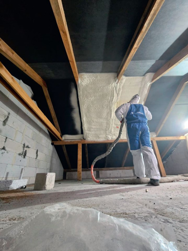

Na poddaszu alternatywą dla wełny mineralnej stała się nanoszona natryskowo piana PUR
Na poddaszu alternatywą dla wełny mineralnej stała się nanoszona natryskowo piana PUR. (fot. Ultrapur)

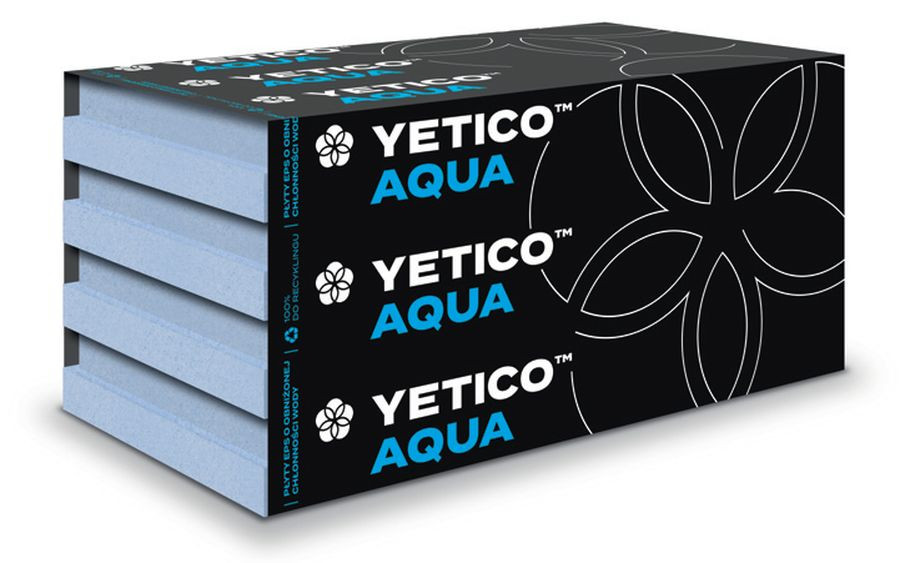

Ocieplenie ścian fundamentowych wykonuje się z materiałów odpornych na zawilgocenie i ściskanie, czyli albo styropianu fundamentowego (o obniżonej nasiąkliwości), albo jeszcze mniej nasiąkliwego i bardziej odpornego mechaniczne styroduru (polistyrenu ekstrudowanego XPS). Wystarcza warstwa 15 cm.

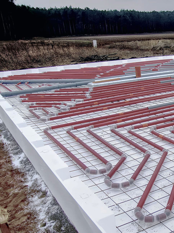

Posadowienie budynku na żelbetowej, ocieplonej od dołu płycie fundamentowej, to lepszy wybór. Termoizolację układa się pod nią tak, aby wystawała poza krawędzie płyty. Dzięki temu da się połączyć ocieplenie płyty i murów. Ocieplenie ścian fundamentowych również musi łączyć się z izolacją termiczną nadziemia.
Płytę fundamentową (w tym przypadku grzewczą) ociepla się z boków i koniecznie od dołu
Płytę fundamentową (w tym przypadku grzewczą) ociepla się z boków i koniecznie od dołu. (fot. Parati)
Żeby osiągnąć wymagany przez WT 2021 poziom współczynnika U podłogi na gruncie, wystarczy ocieplenie o grubości 12-15 cm. Może to być twardy styropian typu dach/podłoga. Układa się go na betonowym podkładzie (chudziaku) i izolacji przeciwwilgociowej (na ogół z grubej folii). Najlepiej w dwóch warstwach na mijankę. Pod chudziakiem powinna być podbudowa - czyli warstwa 15-30 cm mechanicznie zagęszczonego piasku, pospółki lub żwiru. Od góry termoizolację dociska jastrych.
Do ocieplania fundamentów przeznaczony jest styropian odporny na zawilgocenie, przez producentów zabarwiany zwykle na niebiesko
Do ocieplania fundamentów przeznaczony jest styropian odporny na zawilgocenie, przez producentów zabarwiany zwykle na niebiesko. (fot. Yetico)
