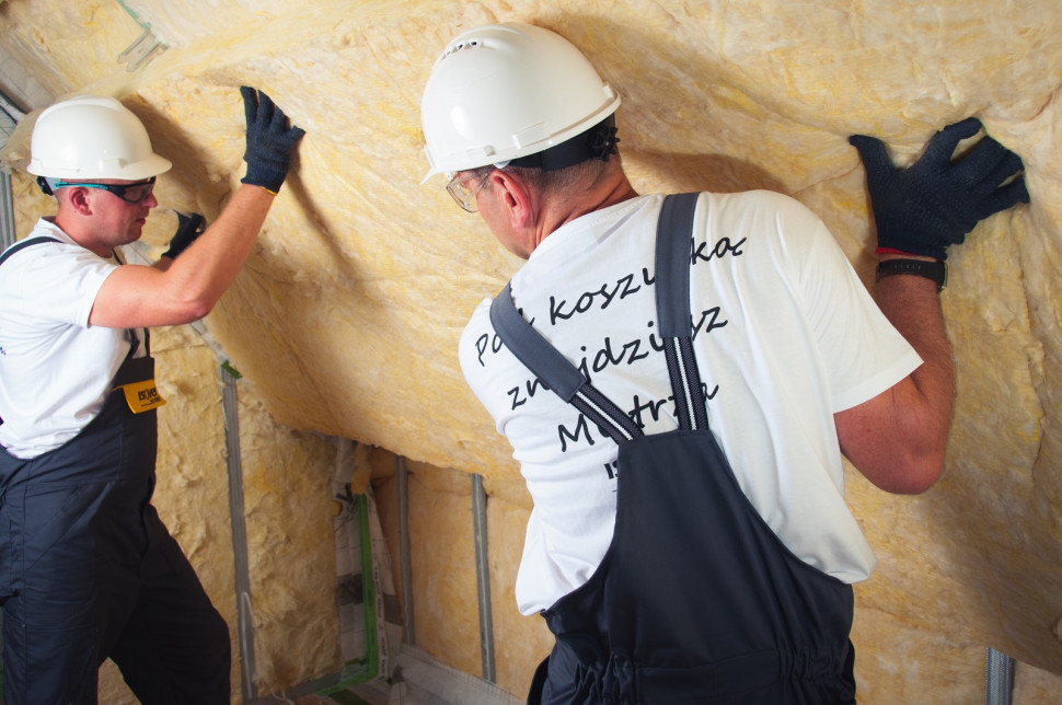

Izolację cieplną na poddaszu układa się zwykle między i pod krokwiami. Powszechnie stosuje się produkty z wełny mineralnej, która dobrze wypełnia przestrzeń między belkami. Ostatnio popularność zyskuje ocieplenie z pianki poliuretanowej, aplikowanej natryskowo. (fot. Isover)

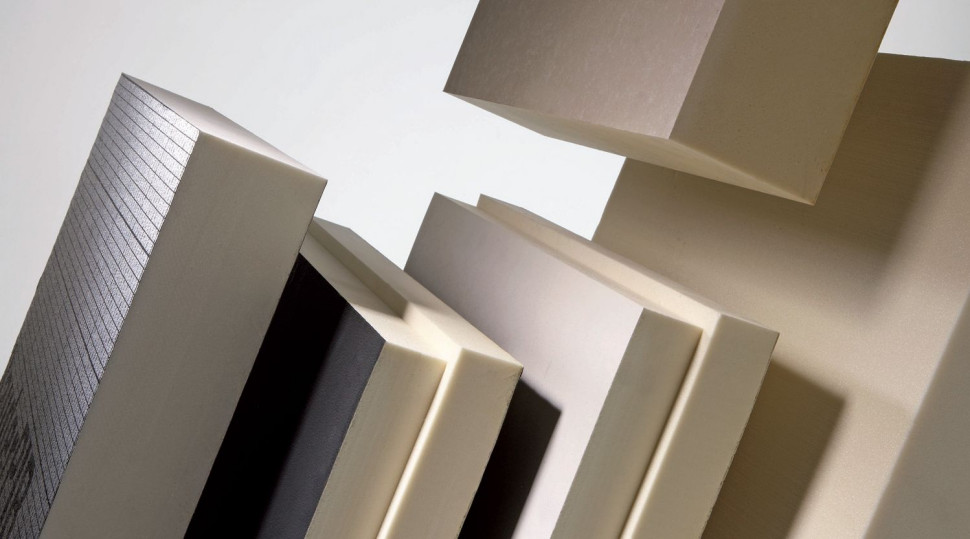

Sztywne płyty z pianki poliureatanowej dostępne są w wielu wariantach i używane są do termoizolacji dachów płaskich i stromych. (fot. Bauder)

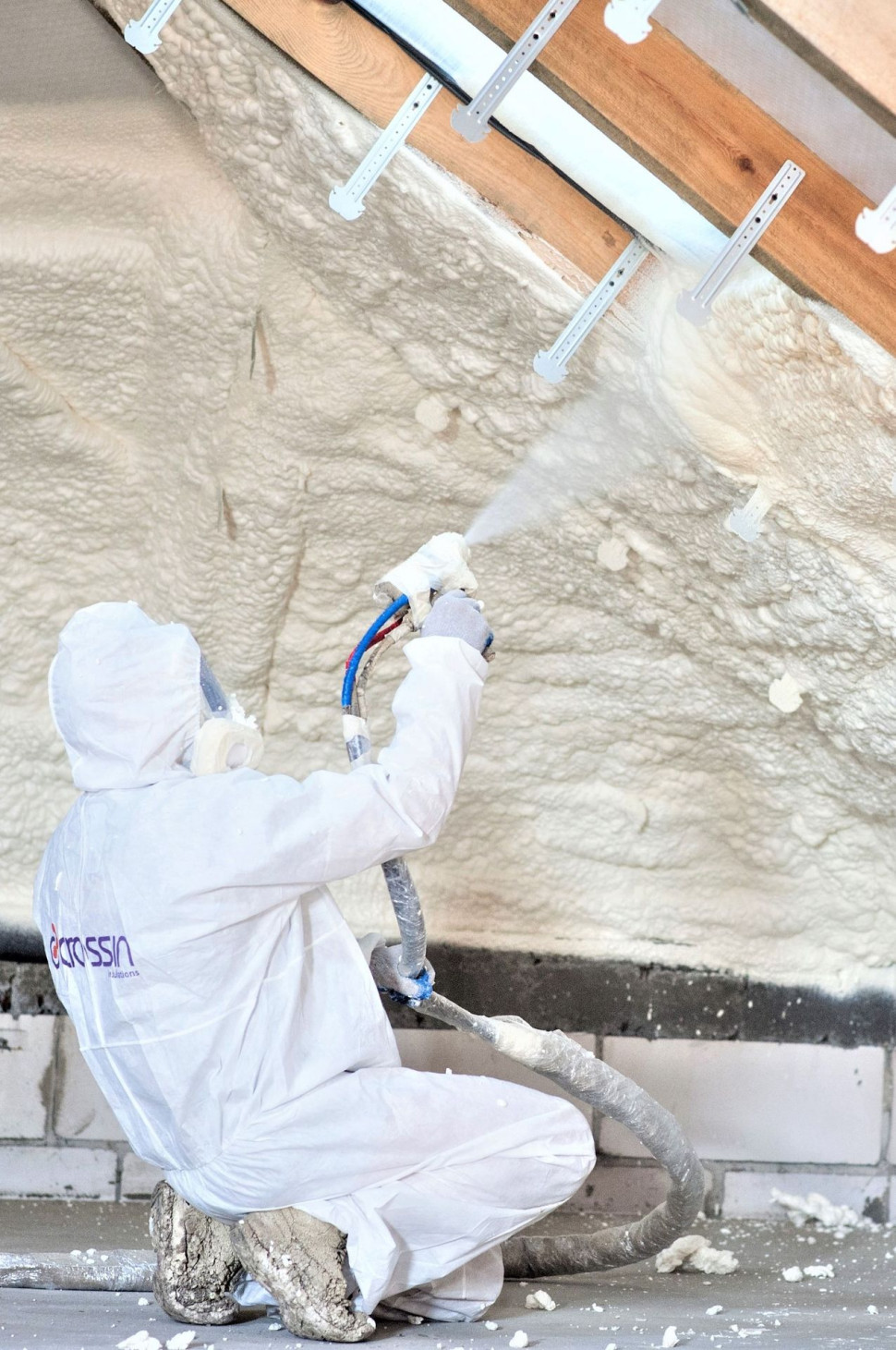

Do izolacji dachów stosuje się przede wszystkim tzw. piankę otwartokomórkową - bardzo lekką i elastyczną. (fot. Pursystem)

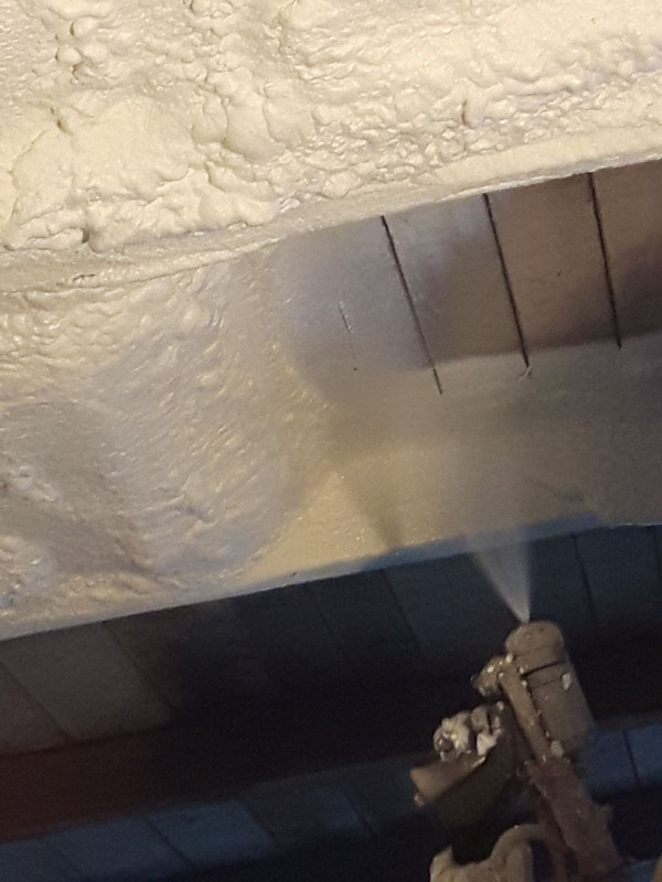

Przy warstwie piany o grubości 20 cm, różnice w grubości powłoki powinny zawierać się w przedziale 2-3 cm. Jeśli będą większe, mogą tworzyć się mostki termiczne. Powierzchnia, na którą aplikuje się materiał, powinna zostać wcześniej starannie przygotowana i oczyszczona. Pianka PUR może stykać się bezpośrednio z wysokoparoprzepuszczalną folią dachową tzw. membraną, ale także z deskowaniem czy drewnopochodnymi płytami OSB.

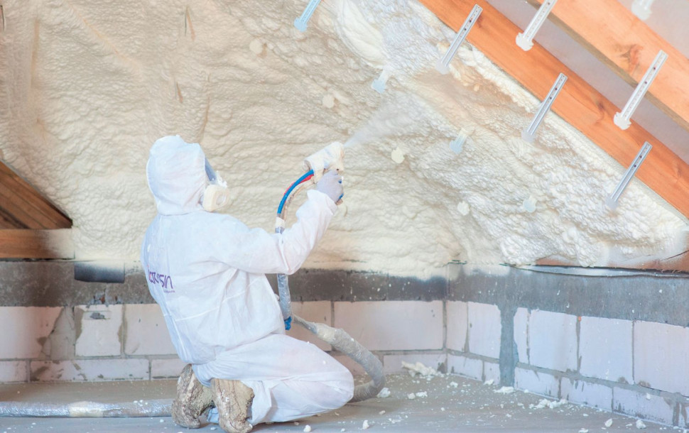

Jeżeli na poddaszu ocieplonym pianką PUR planujemy urządzić pomieszczenia mieszkalne, to od strony wnętrz niezbędne będzie jeszcze wykończenie połaci (np. płytami gipsowo-kartonowymi). Najczęściej do krokwi przykręca się metalowe wieszaki, do których już po nałożeniu pianki mocuje się typowy ruszt ze stalowych profili, a do niego płyty g-k. (fot. PCC Prodex)

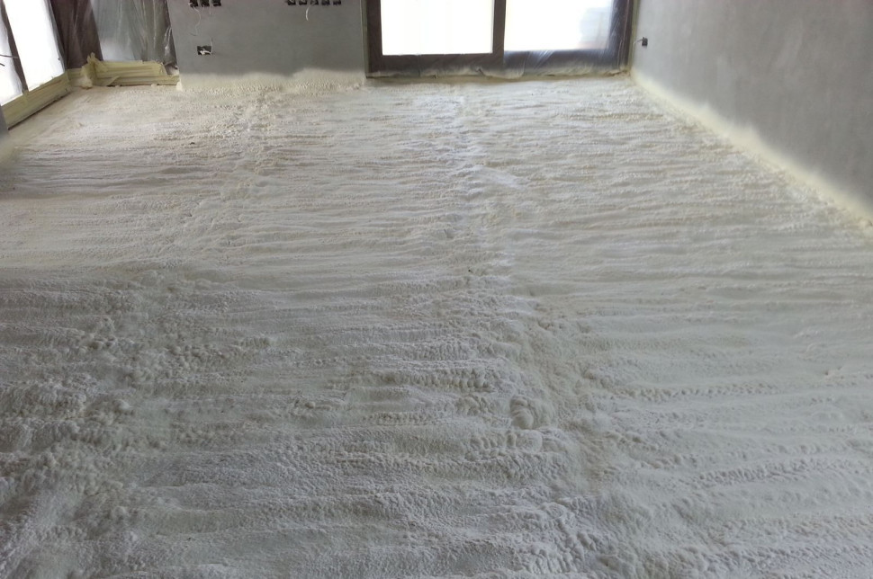

Pianka powinna być nałożona równomiernie, tworzyć jednolitą, choć nie całkiem równą powierzchnię. Odróżniające się na niej smugi od kolejnych pociągnięć to rzecz normalna, jednak nie może być tak, że widać poszczególne warkocze z pianki, a pomiędzy nimi puste przestrzenie. (fot. Pursystem)
