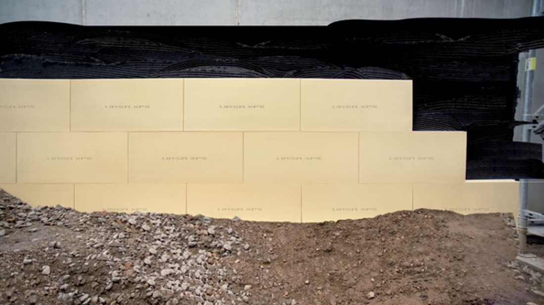

Układanie płyt XPS krok po kroku - zasady uniwersalne
Płyty XPS montuje się tak, by tworzyły możliwie ciągłą powłokę izolacyjną. Dlatego układa się je w systemie mijankowym, czyli z przesunięciem spoin o połowę długości płyty w kolejnych rzędach. Takie "przełamanie" styków ogranicza mostki termiczne. Krawędzie należy łączyć na zakład, a pierwszy rząd najlepiej oprzeć na odsadzce ławy fundamentowej, aby płyty nie zsunęły się w dół.
Bardzo ważne jest też to, czego nie wolno robić: nie stosuje się żadnego mocowania mechanicznego. Kołki czy kotwy przebijają hydroizolację i otwierają wodzie drogę do konstrukcji.
Tak ułożona termoizolacja musi płynnie "wejść" w ocieplenie cokołu i ścian zewnętrznych. W praktyce oznacza to, że płyty prowadzi się co najmniej 0,5 m powyżej poziomu terenu i kończy powyżej stropu nad piwnicą (jeśli występuje). Dzięki temu w miejscu styku fundamentu ze ścianą parteru nie powstaje zimny pas, który później daje o sobie znać wyziębieniem i zawilgoceniem.

Jeśli badania gruntu i warunki na działce wskazują, że woda gruntowa nie napiera na ściany, można zastosować prostszą technikę przyklejania. Płyty XPS mocuje się wtedy klejem bitumicznym przeznaczonym do styropianu lub tą samą masą, z której zrobiono hydroizolację, ale w wariancie bez agresywnych rozpuszczalników. Klej nakłada się punktowo, metodą "na placki" - zwykle 5-6 na jedną płytę, po czym płytę dociska do ściany. W pierwszej warstwie warto sfazować dłuższy bok płyty, aby lepiej przylegała do fasety i nie zostawiała szczelin w dolnej strefie.
Gdy woda napiera na fundamenty - klejenie pełnopowierzchniowe
Inaczej postępuje się tam, gdzie występuje napór wody gruntowej lub okresowe spiętrzenia wody przy ścianie. W takim przypadku trzeba wyeliminować możliwość, że woda wciśnie się między płytę a hydroizolację. Dlatego stosuje się bezrozpuszczalnikowe kleje "na zimno" i przykleja płyty całą powierzchnią. Klej rozprowadza się na hydroizolacji i na płycie równomiernie przy użyciu narzędzia zębatego, a następnie mocno dociska płytę do podłoża.
Pierwszy rząd również warto sfazować na dłuższym boku, żeby szczelnie doszedł do fasety. Jeśli w strefie cokołowej używa się płyt o gładkiej powierzchni, dobrze jest je lekko uszorstnić tarką, co poprawia przyczepność kolejnych warstw wykończeniowych.
