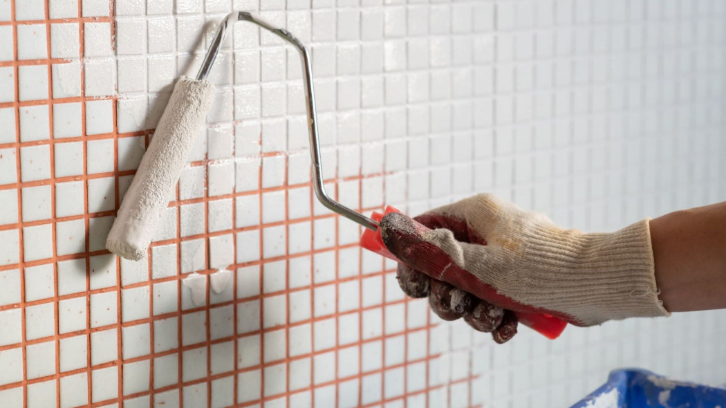

Jeśli płytki w łazience są w dobrym stanie i mocno trzymają się podłoża, można je pomalować. Używamy wałka i malujemy metodą krzyżową, żeby uniknąć smug i nierówności, fot. Adobe Stock

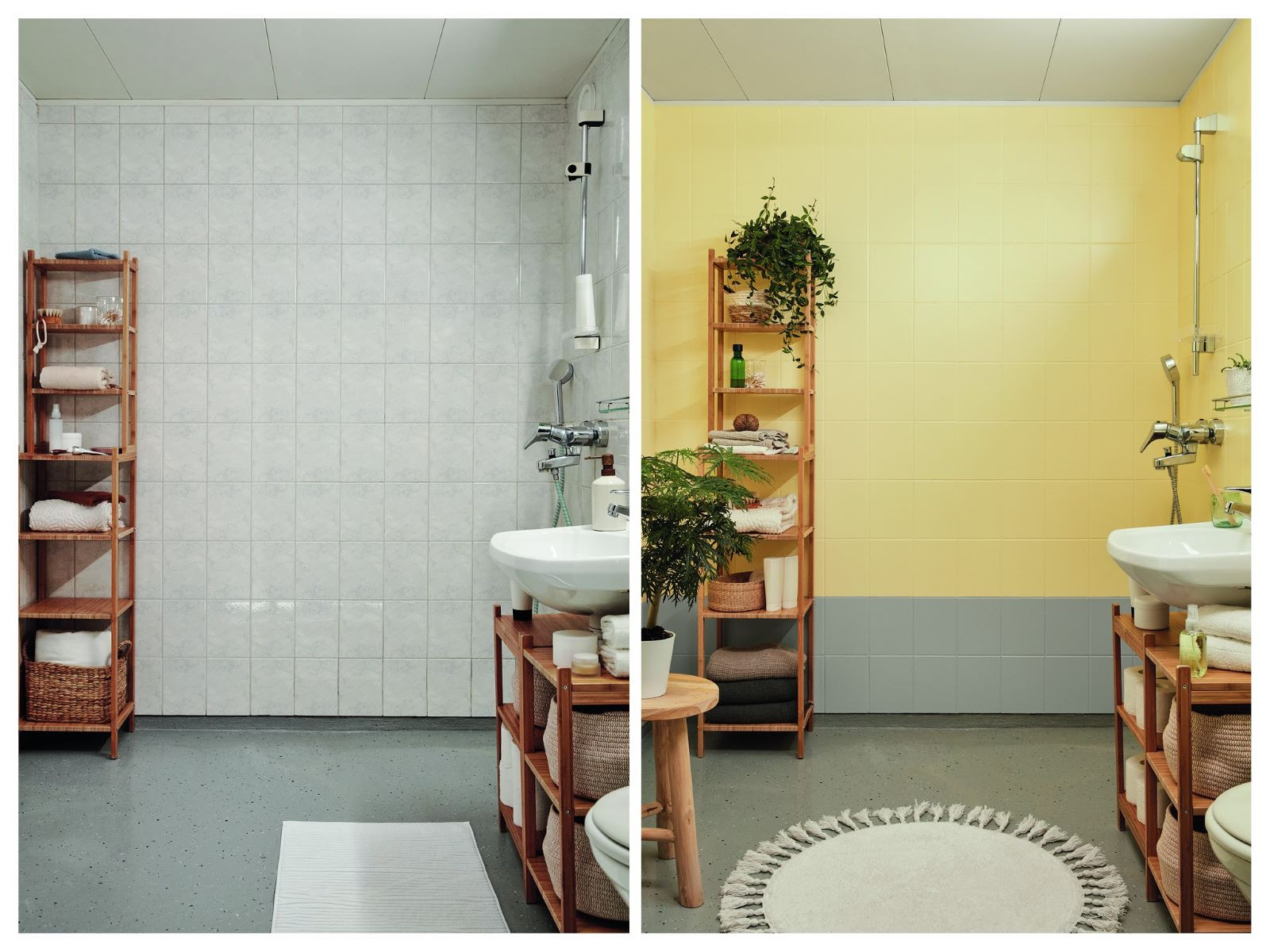

Łazienkowe płytki z niemodnym wzorem przed i po malowaniu, fot. Tikkurila

Zaczynamy od zabezpieczenia powierzchni, których nie malujemy i nie chcemy zabrudzić, folią i taśmą malarską. Jeśli coś zachlapiemy, od razu zmywamy farbę wilgotną szmatką. Potem będzie trudniej – zaschniętą farbę trzeba zmyć rozpuszczalnikiem albo zeskrobać. Zależnie od tego, jaką farbę do malowania płytek kupiliśmy - płytki na ścianie gruntujemy lub nie. Podłogowe zaleca się gruntować zawsze. Farbę aplikujemy zgodnie z zaleceniami producenta, znajdującymi się w karcie technicznej wyrobu. W przypadku produktów 2 w 1 (farba i podkład w jednym) odstęp między nałożeniem pierwszej i drugiej warstwy wynosi kilka do 24 godzin. W rozwiązaniu tradycyjnym, z gruntowaniem, farbę nakłada się zwykle 5 godzin po gruncie. Płytki malujemy pędzlem i wałkiem. Najpierw farbę nakładamy pędzlem na fugi i w narożnikach, zaraz potem wałkiem na płytki. Malujemy niewielkie fragmenty ściany, żeby farba nakładana pędzlem nie wyschła, nim sięgniemy po wałek. W przeciwnym razie powstaną na płytkach smugi i nierówności. Nakładana warstwa powinna być cienka, kolejną aplikujemy po czasie wskazanym przez producenta farby, gdy pierwsza dobrze wyschnie. Większość producentów zaleca nanoszenie farby na płytki metodą krzyżową, czyli z góry na dół i z lewej do prawej (lub odwrotnie). Niekiedy potrzebna może być jeszcze trzecia warstwa.

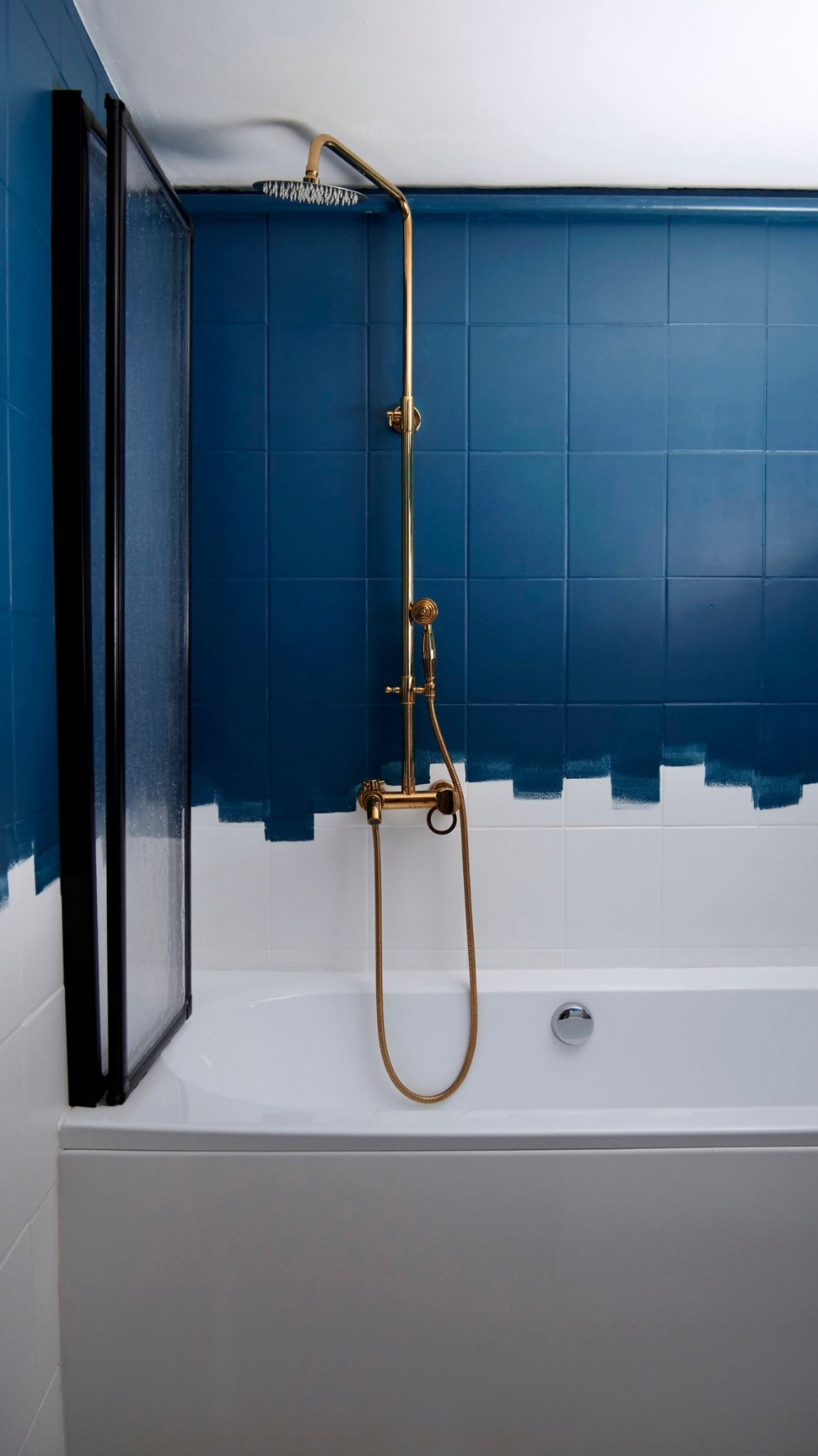

Jeśli nie chcemy skuwać płytek, możemy je przemalować. To prosty i dość tani sposób na remont łazienki, fot. Adobe Stock
