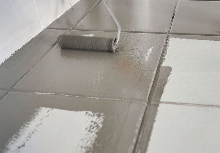

Malowanie płytek ceramicznych podłogowych
Malowanie płytek ceramicznych na podłodze: nakładanie pierwszej warstwy farby, fot. Noxan
