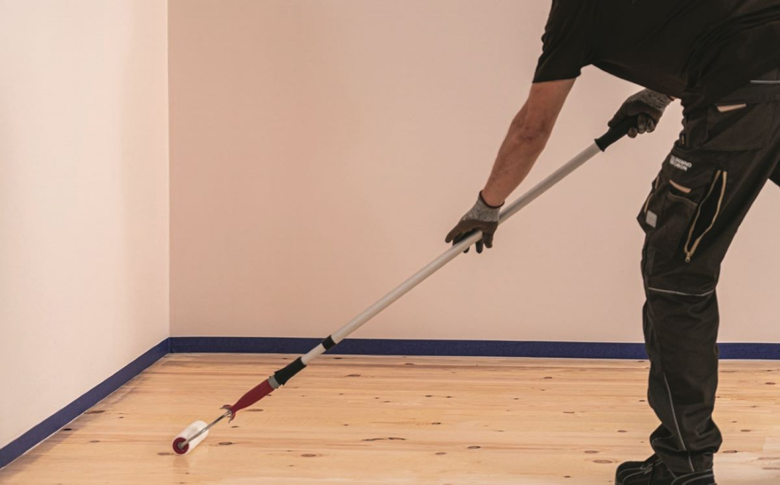

nakładanie lakieru na podłogę wałkiem
Lakier przeważnie nakłada się przy pomocy specjalnego wałka. Czynnością tą powinien się zająć fachowiec - wszelkie błędy będą bowiem widoczne gołym okiem, fot. Drewnochron

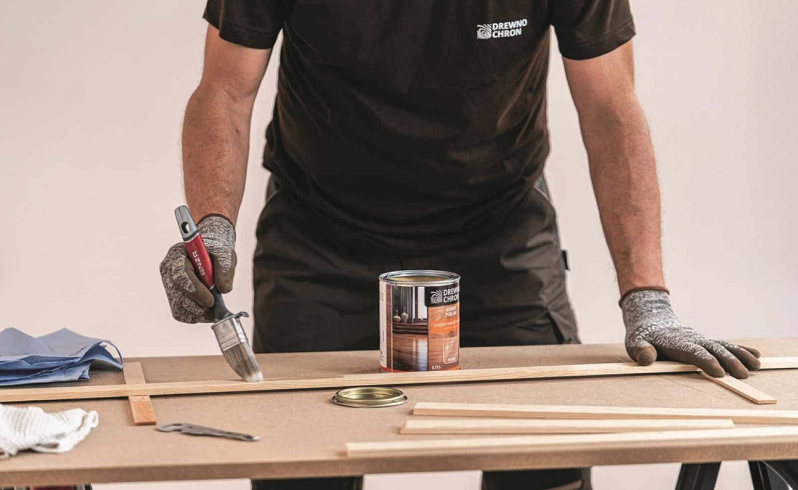

zabepieczenie podłogi drewnianej i listew
Listwy przypodłogowe (montowane wokół posadzki) również trzeba wykończyć odpowiednim preparatem. Najłatwiej to zrobić, gdy są zdemontowane, fot. Drewnochron

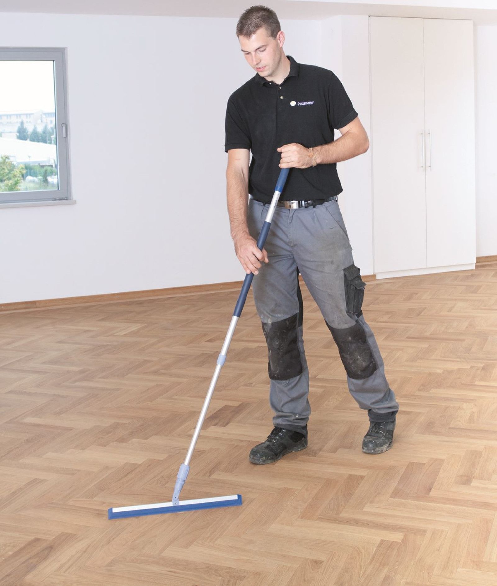

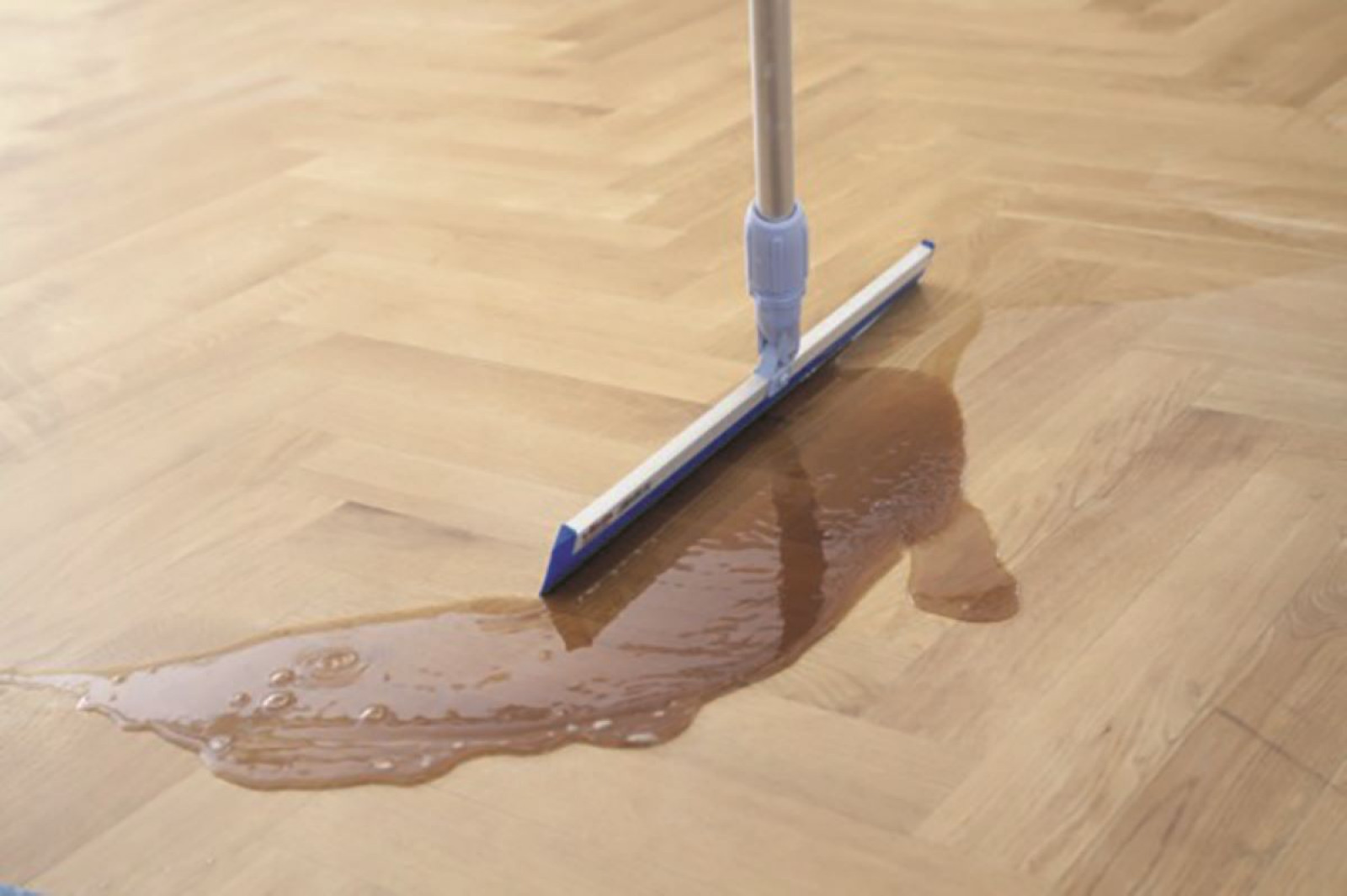

olejowanie podłogi
Olej najlepiej rozprowadzać na podłodze specjalnym aplikatorem, wykonując półokrągłe ruchy, fot. Pallmann
Z kolei olej wnika głęboko w strukturę materiału, konserwując je i nadając mu właściwości hydrofobowe. Jednocześnie pozwala drewnu oddychać. Jest on bardziej odporny na zaplamienia i uszkodzenia niż zwykły lakier. Wykończone w ten sposób drewno wykazuje również większą tolerancję na zmiany wilgotności oraz wnikanie wody, dzięki czemu można je stosować nawet w łazience lub kuchni.
Olej zapewnia też posadzce właściwości antystatyczne (przyciąga ona mniej kurzu, pyłków), co jest zaletą szczególnie dla alergików. W porównaniu z lakierem, olej może być bardziej ekologiczny, wyprodukowany z naturalnych składników. Preparaty powstają się na bazie wody i olejków organicznych, bez dodatku syntetycznych rozpuszczalników. Jeżeli we wnętrzach stawia się na naturalne, ekologiczne materiały wykończeniowe, zastosowanie oleju na podłogę wydaje się najlepszym rozwiązaniem.

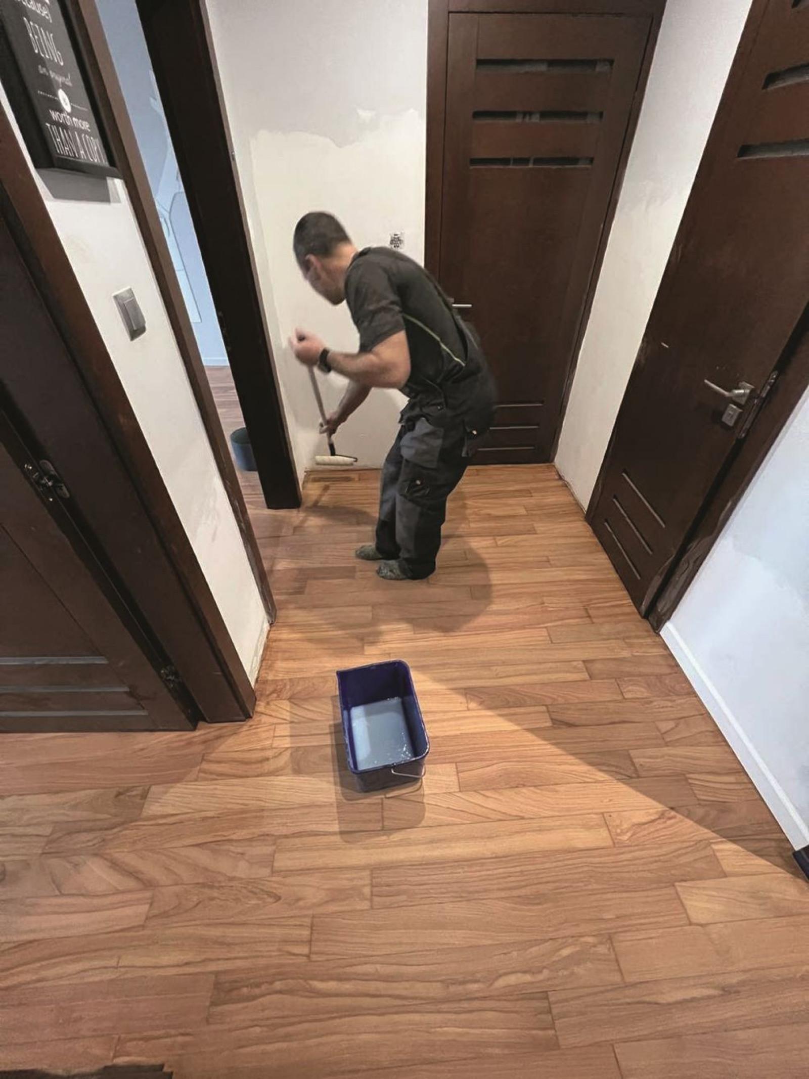

lakierowanie podłogi w domu
Podczas lakierowania przydatna jest pomoc drugiej osoby, która z innej perspektywy będzie widzieć, czy każde miejsce zostało pokryte preparatem. Nie da się przecież przejść po mokrej posadzce, żeby poprawić niedociągnięcia, fot. brigadepro.pl

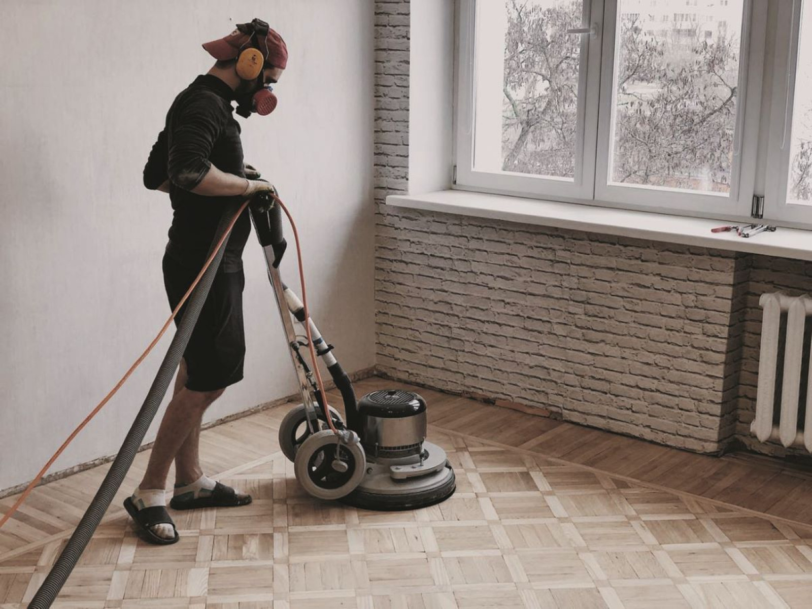

Najlepiej zatrudnić w tym celu wyspecjalizowaną ekipę. Renowacja polega na całkowitym zeszlifowaniu lakieru (wycyklinowaniu posadzki) i ponownym pomalowaniu powierzchni. Usunięcie wierzchniej warstwy w wyniku cyklinowania zmienia odcień drewna, dlatego obecność nawet niewielkiej wytartej po wierzchni parkietu przeważnie wiąże się z koniecznością wycyklinowania całej podłogi i położenia lakieru na nowo. Jest to uciążliwe zwłaszcza w pomieszczeniach z dużą ilością mebli, sprzętów, które trzeba wynieść na czas remontu.

cyklinowanie podłogi
O głębokości cyklinowania powinien zdecydować parkieciarz - zwykle wystarcza usunięcie ok. 1 mm  warstwy. Spore znacznie ma przy tym rodzaj drewnianej posadzki poddawanej renowacji, fot. brigadepro.pl
