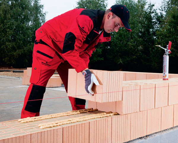

Niższa waga elementów oznacza szybsze murowanie. Prace ułatwia również to, że pustaki z ceramiki poryzowanej są łatwe w obróbce, duże (na 1 m² przypada ich 16) i mają boczne zamki. Dzięki nim spoinę aplikuje się tylko na warstwy poziome. Ceramika poryzowana ma jednak mniejszą od tradycyjnej wytrzymałość oraz zdolność do akumulacji ciepła, bo ta ostatnia cecha związana jest z masą materiału.
Wznoszenie ścian z ceramiki
Wznoszenie ścian z ceramiki (fot. Wienerberger)

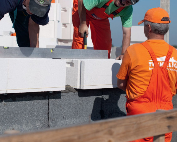

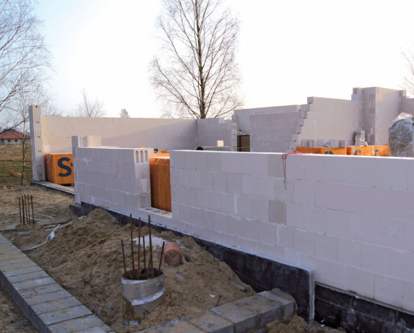

Warto wybrać go wtedy, gdy zależy nam na krótkim czasie budowy - z betonu komórkowego buduje się szybko, bo elementy są duże, ale jednocześnie lekkie. Prace ułatwiają wyfrezowane uchwyty montażowe oraz wyprofilowane na pióra i wpusty powierzchnie czołowe, dzięki czemu nie trzeba wykonywać spoin pionowych. Bloczki są bardzo łatwe w obróbce - docina się je zwykłą ręczną piłą.
Wznoszenie ścian z betonu komórkowego
Wznoszenie ścian z betonu komórkowego (fot. Bruk-Bet)

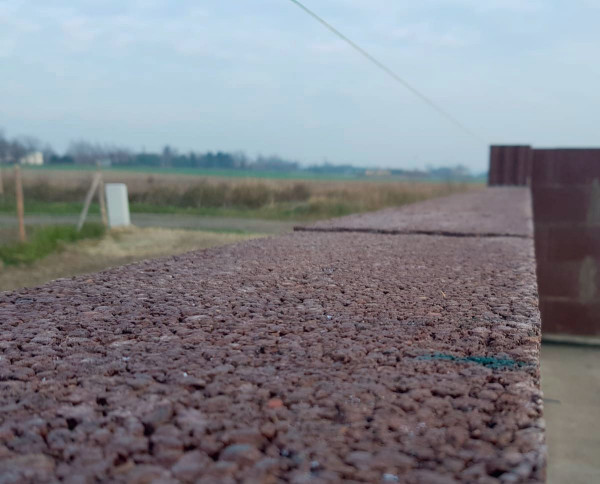

Keramzyt to materiał, który powstaje z wypalenia gliny w bardzo wysokiej temperaturze. Składnikiem elementów keramzytobetonowych jest jeszcze cement i piasek.
Własności użytkowe tego materiału są podobne do ceramiki. To porowatość, która dobrze wpływa na izolacyjność cieplną, duża wytrzymałość, niepalność i mrozoodporność. Ponadto keramzytobeton ma dobrą izolacyjność akustyczną.
To najmniej popularny z omawianych materiałów, co ma wpływ na jego mniejszą dostępność i koszt robocizny - specjalizujących się w budowaniu z niego domów ekip nie jest zbyt wiele.
Wznoszenie ścian z wyrobów keramzytobetonowych
Wznoszenie ścian z wyrobów keramzytobetonowych (fot. Czamaninek)
