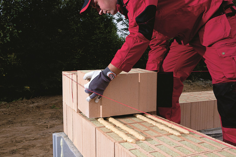

Łączy się je na ogół przy użyciu klejowej zaprawy cienkowarstwowej lub zaprawy ciepłochronnej, zapobiegającej ucieczce ciepła między elementami. Z pustaków o powierzchni czołowej profilowanej na pióro i wpust, można murować bez wypełniania zaprawą spoin pionowych. Pozwala to oszczędzić zarówno czas, jak i koszty.
Spoiny pionowe wypełnia się tylko w przypadku, gdy trzeba wmurować przycięte elementy. Można też użyć gotowej zaprawy w postaci poliuretanowej pianki. Przeznaczona jest ona do wznoszenia przegród ze szlifowanych pustaków poryzowanych - o gładkiej powierzchni i precyzyjnych wymiarach.
Pustaki z ceramiki poryzowanej łączone na pióra i wpusty, murowane na zaprawę poliuretanową (fot. po lewej: Wienerberger) oraz na zaprawę tradycyjną (fot. po prawej: ZCB Owczary). Ta pierwsza opcja znacząco przyspiesza prace i zmniejsza ryzyko powstawania mostków termicznych. Spoiny są bardzo wąskie (poniżej 1 mm).

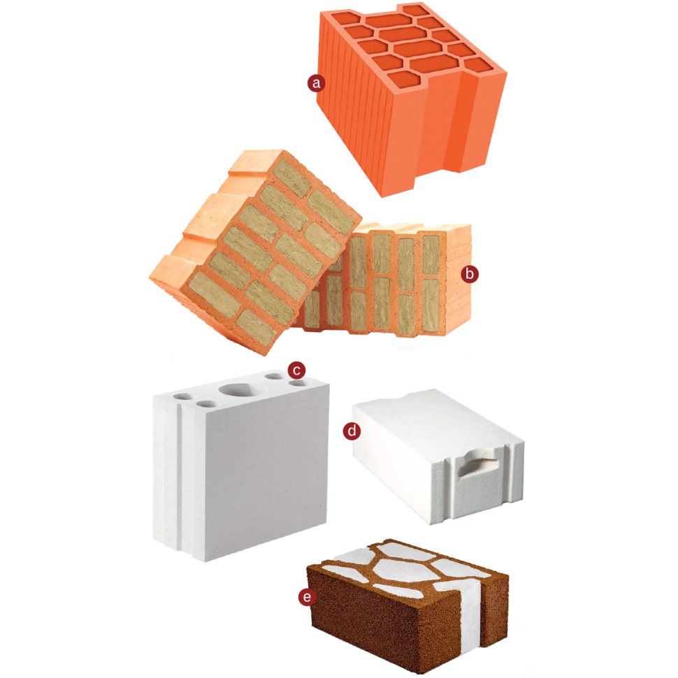

Materiały na ściany nośne
Materiały na ściany nośne:
  • ceramika poryzowana (a, fot. ZCB Owczary),
  • ceramika wypełniona wełną mineralną (b, fot. Wienerberger),
  • silikat (c, fot. Grupa Silikaty),
  • beton komórkowy (d, fot. Bruk-Bet (Termalica)),
  • keramzytobeton z wkładką styropianową (e, fot. Hotblock).

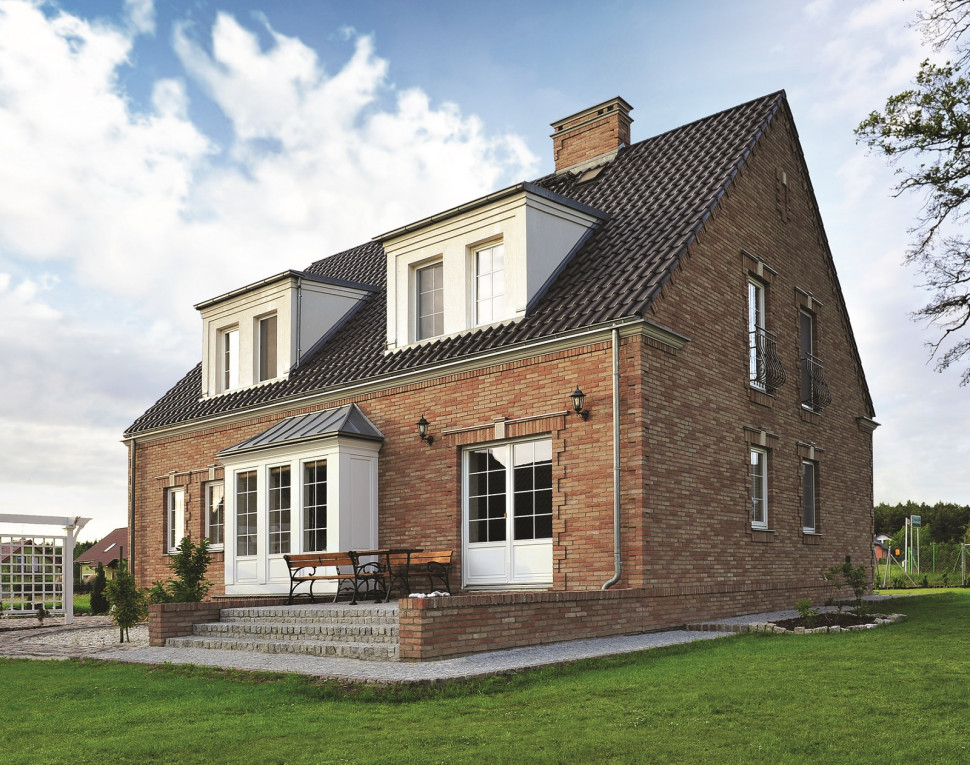

Ściany trójwarstwowe i elewacja z cegieł
Ściany trójwarstwowe to dosyć droga opcja, ale ich wybór jest uzasadniony, gdy chcemy mieć efektowną elewację z cegieł ręcznie formowanych lub klinkierowych. (fot. Vandersanden)
