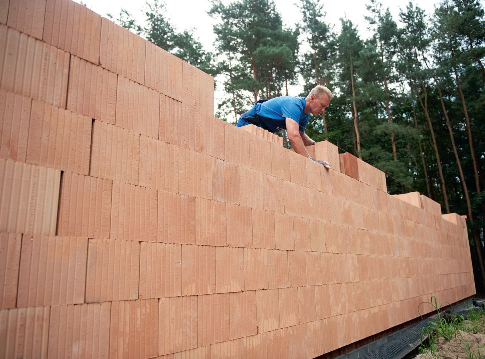

Ściany jednowarstwowe muruje się obecnie tylko na zaprawę poziomą - pionowe zastępują połączenia typu pióro-wpust
Ściany jednowarstwowe muruje się obecnie tylko na zaprawę poziomą - pionowe zastępują połączenia typu pióro-wpust. (fot. Röben)

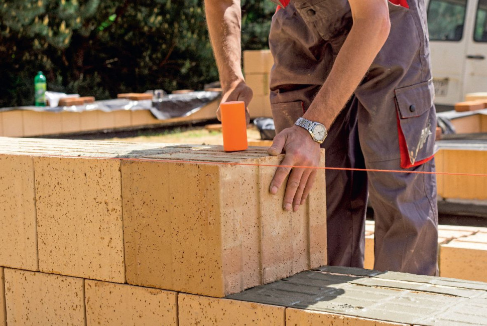

Pierwszy rząd pustaków stawia się na tradycyjnej zaprawie
Pierwszy rząd pustaków stawia się na tradycyjnej zaprawie. Jej warstwa jest dość gruba, co pozwala dokładnie wypoziomować elementy. (fot. Röben)

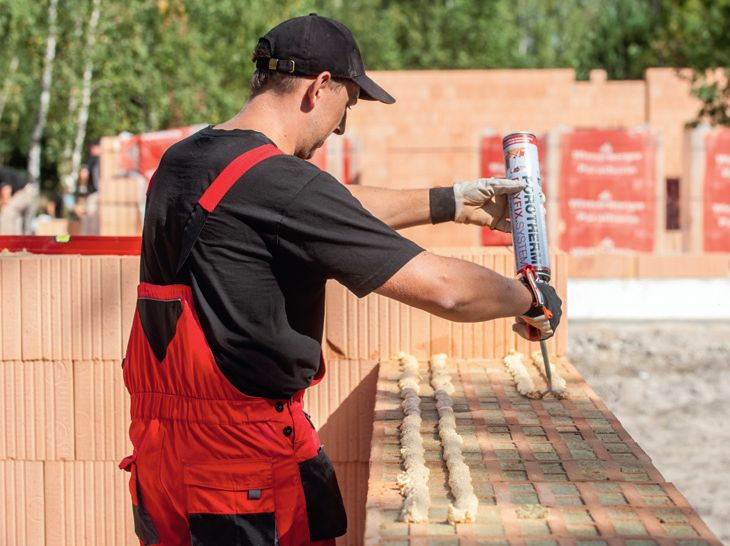

Klej poliuretanowy do murowania pustaków dostępny jest w lekkich puszkach z aplikatorem, który ułatwia precyzyjne nakładanie
Klej poliuretanowy do murowania pustaków dostępny jest w lekkich puszkach z aplikatorem, który ułatwia precyzyjne nakładanie. (fot. Wienerberger)

Jego pierwszą warstwę układa się na tradycyjnej zaprawie cementowo-wapiennej. Ważne, by pustaki dobrze wypoziomować, bo później może być trudno dokonać korekt. To dlatego, że kolejne warstwy (elementy murowe powinny być w nich przesunięte o połowę długości) muruje się obecnie nie na tradycyjną zaprawę, która jest dość gruba (ma ok. 1 cm), ale na zaprawę cienkowarstwową lub klej poliuretanowy w postaci pianki, nakładane z reguły tylko na powierzchnie poziome (pionowe zastępują wspomniane połączenia typu pióro-wpust). Spoina jest bardzo cienka (ma maksymalnie 2 mm), co wymaga dużej precyzji wykonawczej, gdyż nie ma możliwości kompensowania nawet niewielkich błędów związanych z odchyleniem muru od pionu. Ale dzięki temu ściana jest szczelna i wolna od liniowych mostków termicznych.

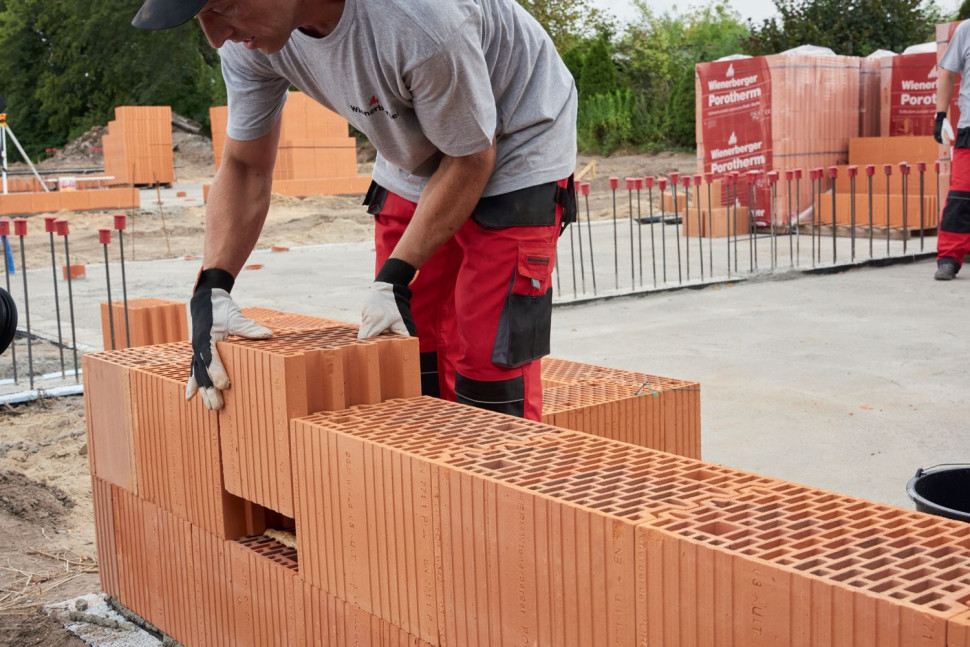

Wznoszenie ścian z ceramiki poryzowanej
Aby mur był stabilny, pustaki w kolejnych warstwach powinny być względem siebie przesunięte mniej więcej o połowę. (fot. Wienerberger)

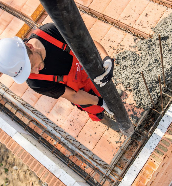

Budowa stropów
Systemy budowlane obejmują nie tylko materiały ścienne, ale też np. stropy. (fot. Wienerberger)

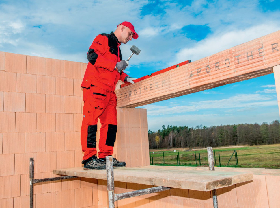

Budowa nadproża
W technologii jednowarstwowej łatwo o mostki termiczne, bo mur nie jest osłonięty warstwą izolacji. Dlatego warto stosować fabrycznie ocieplone elementy, takie jak np. nadproża. (fot. Wienerberger)
