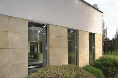

Najwięcej domów powstaje w technologii murowanej, w której ściany zewnętrzne wykańcza się tynkiem i miejscowo dekoruje płytkami klinkierowymi, betonowymi imitujące kamień czy okładzinami z tworzy sztucznych lub drewnem.
Obecnie bardzo modne jest ozdabianie otynkowanych elewacji kontrastującą kolorystycznie okładziną. (fot. J. Jampolska)
