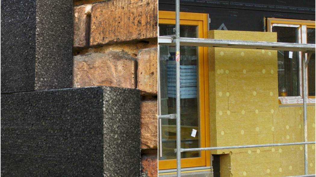

Jak ocieplać ściany? Styropian w metodzie lekkiej mokrej
Schemat: Ściana ocieplona metodą lekką mokrą
Ściany, na których zostanie ułożony styropian (typu fasada) mają być równe, czyste i suche. Jeżeli są otynkowane, stare wyprawy opukuje się, aby sprawdzić, czy się nie odspoiły. Można też wykonać próbę przyczepności, przyklejając w kilku miejscach kawałki styropianu (10 × 10 cm). Jeśli po trzech dniach uda się je oderwać wraz z fragmentami tynku - trzeba go skuć. Mocowanie izolacji zaczyna się od dołu ściany. Na początku przytwierdza się listwę startową z aluminium lub ocynkowanej stali. Jej szerokość powinna być równa grubości ocieplenia.
Zaprawę klejącą nanosi się na płyty, nie na podłoże! Obowiązuje metoda obwodowo-punktowa - przy krawędzi płyty idzie pas kleju o szerokości 5 cm, na środku placki o średnicy 8 cm. Klej ma pokrywać 40% jej powierzchni. Stosuje się też nakładanie kleju pacą zębatą na całą powierzchnię płyt.
Mocowane płyty dociska się długą pacą i układa rzędami, od dołu do góry. Ich połączenia w kolejnych rzędach powinny być przesunięte względem siebie. Brzegi styropianu nie mogą wypadać na przedłużeniu krawędzi okien i drzwi. W narożach budynku płyty mają być przewiązane (ułożone na przemian). Ubytki i szpary uzupełnia się klinami ze styropianu albo pianką poliuretanową.
Na nowych ścianach kołkowanie styropianu nie jest konieczne (na pierwszej kondygnacji). Na starych - tak. Przyjmuje się, że na 1 m2 ocieplenia potrzeba 4-8 kołków. Mocuje się je najwcześniej dwa dni po przyklejeniu płyt. Kołki muszą być zakotwione w murze na głębokość 5 cm (jeśli jest z betonu, pełnej cegły ceramicznej lub silikatowej) lub na 8-9 cm (w murach z cegły dziurawki, kratówki, pustaków, betonu komórkowego).
Po trzech dniach od przyklejenia styropianu, powierzchnię płyt wyrównuje się gruboziarnistym papierem ściernym. Naroża domu wzmacniają profile z tworzywa lub aluminium. Listwy krawędziowe stosuje się też przy ościeżach. W narożniki okien dodatkowo wkleja się skośnie pasy siatki zbrojącej, co zapobiega pękaniu tynku.
Na wyrównane płyty, pacą zębatą nanosi się 2-3 mm warstwę zaprawy klejącej, w którą wtapiana jest siatka z włókna szklanego. Zabezpiecza ona izolację przed uszkodzeniami mechanicznymi i wzmacnia podłoże tynku. Siatkę układa się z 10 cm zakładem, nigdy bezpośrednio na styropian. Na nią nanosi się kolejną warstwę zaprawy (1 mm).
Dwa-trzy dni później powierzchnię można zagruntować, najlepiej preparatem z barwnikiem w kolorze tynku. Następnie nakłada się na nią tynk cienkowarstwowy, który chroni termoizolację i zdobi dom.
