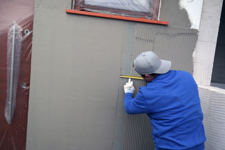

Tynk cienkowarstwowy nakładany na elewację
Jedną z największych zalet tynków cienkowarstwowych jest łatwość aplikacji. (fot. Greinplast)

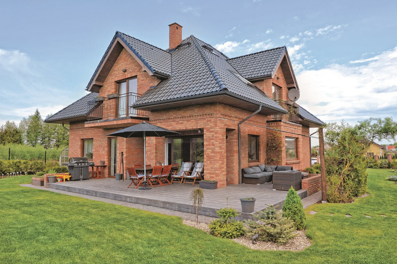

Cegła klinkierowa na domu
Cegła klinkierowa jest odporna na niską temperaturę, deszcz i słońce, a dodatkowo stanowi niewątpliwą ozdobę elewacji. Ponadto nie wymaga tynkowania. (fot. Vandersanden)

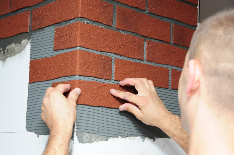

Do ich niewątpliwych zalet należy łatwość montażu - mocuje się je do zagruntowanej wcześniej ściany na elastyczną, mrozoodporną zaprawę klejową. Aplikuje się ją zarówno na okładzinę, jak i na podłoże, a po ułożeniu spoiny wypełnia się zaprawą do spoinowania. Wyjątkiem są płytki imitujące kamień, które montuje się przeważnie bezfugowo.
Płytkami elewacyjnymi można dekorować zarówno całe ściany, jak i ich fragmenty. Przy zakupie należy zwrócić uwagę zarówno na ich walory estetyczne, jak i parametry użytkowe: niską nasiąkliwość, mrozoodporne oraz odporność na silne nasłonecznienie.
Układanie płytek elewacyjnych
Płytki elewacyjne mogą imitować różne materiały wykończeniowe, np. cegłę. (fot. Izoflex)

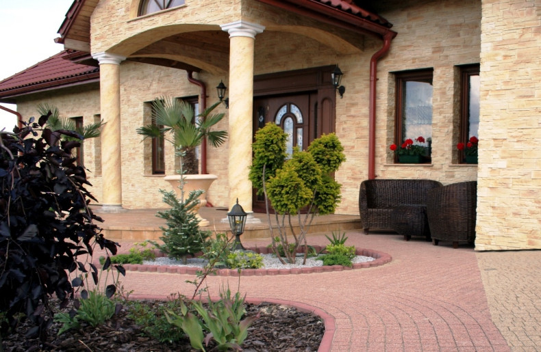

Tego typu wykończenia ścian cenione są przede wszystkim za elegancję. Marmur, granit czy piaskowiec bardzo dobrze prezentują się na całej lub fragmencie elewacji. Okładziny z kamienia są bardzo trwałe, ale ciężkie. O ile w przypadku technologii jedno- i trójwarstwowej do ich zamocowania wystarczy użyć zaprawę cementową, to przy wykończeniu przegród dwuwarstwowych należy zastosować stalowe kotwy, które osadza się w ścianie nośnej.
Wadą elewacji z kamienia jest wysoka cena, dlatego popularnym wariantem jest wykończenie nimi tylko cokołowej części ścian.
Okładzina kamienna na elewacji
Okładzinę kamienną najłatwiej jest mocować - na zaprawę cementową - na ścianach jedno- i trójwarstwowych. Na przegrodach dwuwarstwowych konieczne jest zastosowanie stalowych kotew, które osadza się w warstwie nośnej. (fot. Bruk-Bet)
