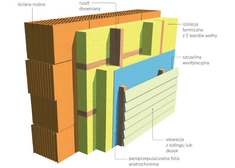

W metodzie lekkiej suchej, podtrzymujący ocieplenie i warstwę elewacyjną ruszt mocuje się mechanicznie, przy użyciu gwoździ, śrub i kołków - bez klejów i zapraw. Izolację termiczną (na ogół wełnę) układa się między listwami rusztu, do którego przytwierdza się także elewację. Metoda jest prosta, nie wymaga dużego doświadczenia ani skomplikowanych narzędzi.
Jak ocieplić ściany metodą lekką suchą?
Wykorzystujemy półtwarde (lub twarde) płyty wełny mineralnej, których w tej metodzie nie trzeba kotwić. Tym sposobem da się ocieplać wszelkie ściany (stare i nowe, murowane, drewniane...), przy każdej pogodzie (pod warunkiem zabezpieczenia wełny przed deszczem).
Ocieplenie ścian metodą lekką suchą - schemat budowy

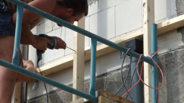

Stawianie rusztu konstrukcyjnego
KROK 1) Ruszt konstrukcyjny robi się z dobrze wysuszonych i zaimpregnowanych listew sosnowych bądź świerkowych o szerokości 4-5 cm i grubości równej połowie grubości ocieplenia (np. 7,5 cm). (fot. Eko Drewno)

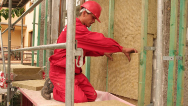

Listwy należy umieścić w rozstawie, który umożliwi układanie wełny na lekki wcisk, bez przycinania i sztukowania
KROK 2) Listwy należy umieścić w rozstawie, który umożliwi układanie wełny na lekki wcisk, bez przycinania i sztukowania. Jeśli wełna ma szerokość 50 cm, odstęp między krawędziami łat powinien wynosić 49 cm. (fot. Rockwool)

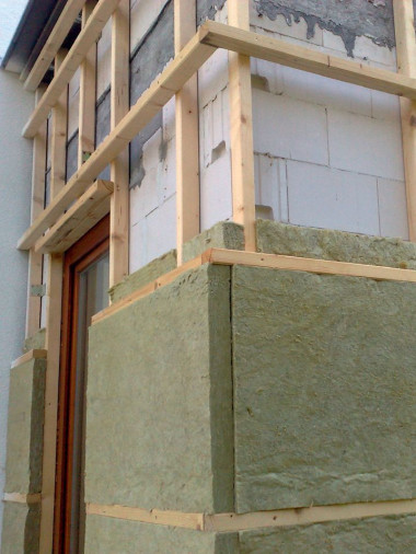

Ocieplenie mocujemy w dwóch prostopadłych warstwach
KROK 3) Ocieplenie mocujemy w dwóch prostopadłych warstwach. Jego grubość powinna wynosić 15-20 cm. Wełnę układamy tak, aby łączenia płyt w kolejnych rzędach i warstwach się nie pokrywały. (fot. Eko Drewno)

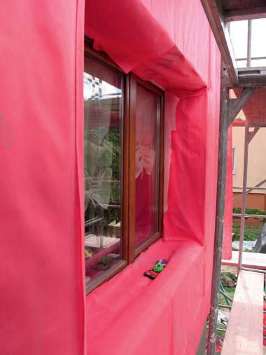

Na ociepleniu mocujemy, z 5-10 cm zapasem, paroprzepuszczalną folię wiatrochronną
KROK 4) Na ociepleniu mocujemy, z 5-10 cm zapasem, paroprzepuszczalną folię wiatrochronną, co zapobiegnie zawilgoceniu izolacji i jej pyleniu. Folię przyczepiamy do listew zszywkami, zakłady uszczelniamy taśmą samoprzylepną. (fot. Rockwool)

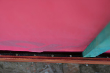

Wlot i wylot szczeliny zasłaniamy metalową siatką, chroniącą przed gryzoniami
KROK 6) Wlot i wylot szczeliny zasłaniamy metalową siatką, chroniącą przed gryzoniami. (fot. Rockwool)

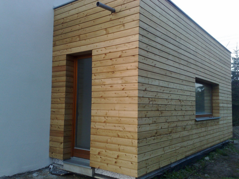

Elewację robi się z sidingu winylowego lub desek
KROK 7) Elewację robi się z sidingu winylowego lub desek. Siding jest tani i dobrze sprawdza się jako materiał fasadowy, ale w Polsce nie zdobył większej popularności. Deski lepiej wpisują się w nasz krajobraz, lecz co kilka lat trzeba je konserwować. (fot. Eko Drewno)
