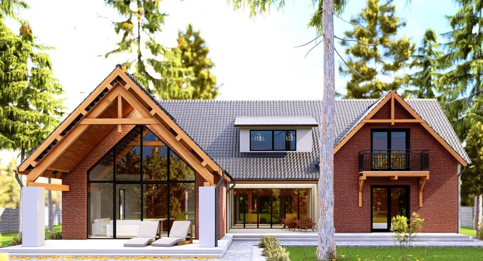

dom metoda budowy alternatywna
Dom wybudowany w technologii alternatywnej może z wyglądu niczym się nie różnić od tradycyjnego - wszystko zależy od tego, jak wykończone są ściany, fot. ARCHIWUM STOWARZYSZENIA EDG, TEKTUM
Dodatkowo postępująca automatyzacja produkcji sprawia, że metody budowy domów z wykorzystaniem elementów przygotowanych w fabryce będą się stawać coraz bardziej konkurencyjne cenowo. Trzeba też wspomnieć o rosnących wymaganiach dotyczących izolacyjności cieplnej budynków - faworyzują one rozwiązania, w których uzyskanie bardzo dobrych parametrów termicznych jest łatwiejsze i tańsze niż przy klasycznym murowaniu.

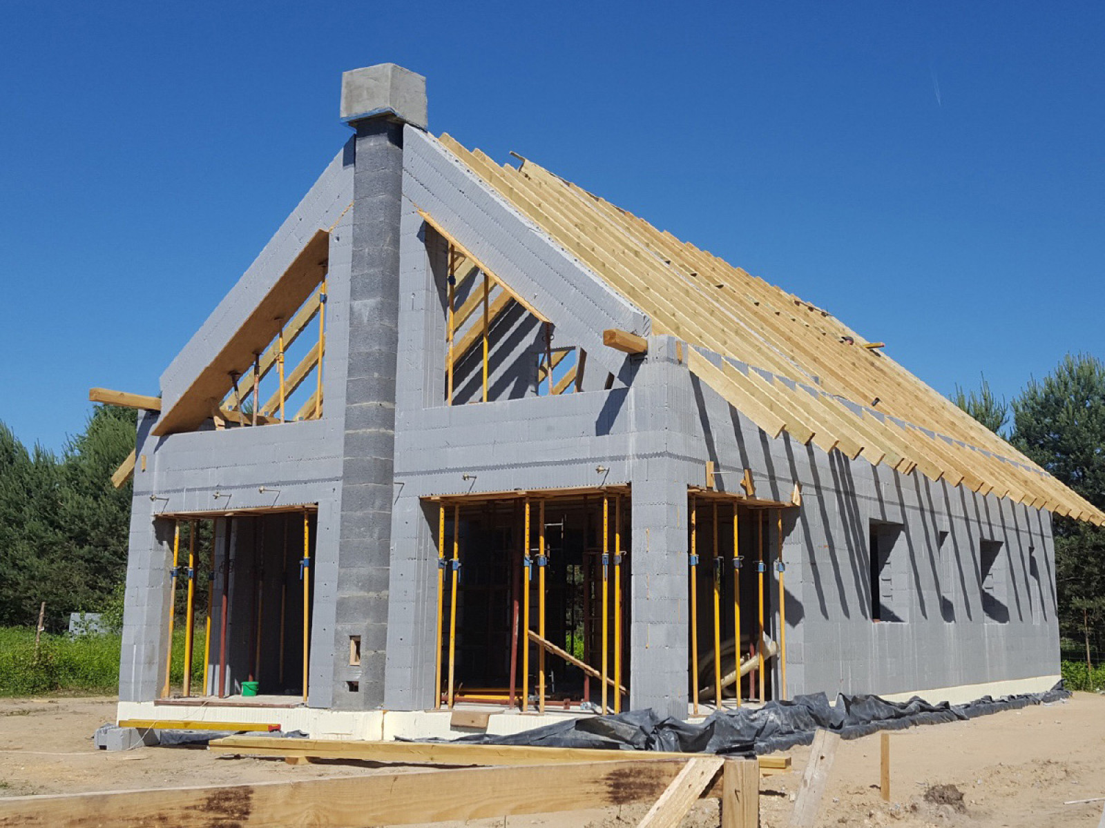

dom budowany ze styropianu
Ściany z kształtek styropianowych buduje się warstwami, podobnie jak konstrukcje z klocków. Następnie w ich środku umieszcza się zbrojenie i zalewa betonem, fot. IZODOM 2000 POLSKA
Wykończenie ścian z kształtek styropianowych wygląda podobnie jak w przypadku typowych przegród dwuwarstwowych - na zewnątrz nakłada się tynk cienkowarstwowy na siatce i kleju, choć możliwe jest też zastosowanie płytek elewacyjnych lub zamontowanie dowolnej oblicówki na ruszcie. Od strony pomieszczeń wystarczy tynk gipsowy lub okładzina z płyt g-k. Analogiczny jest też sposób budowy pozostałych elementów konstrukcyjnych, czyli podłogi i stropów - wykonuje się tak samo jak w domach tradycyjnych.

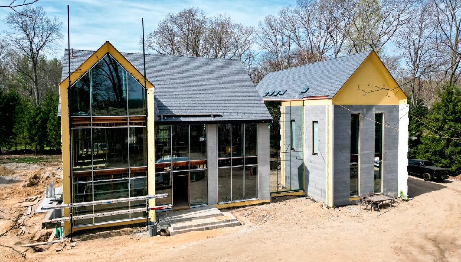

alternatywna budowa domu z kształtek styropianowych
Biorąc pod uwagę rosnące koszty robocizny, dom wzniesiony w jednej z alternatywnych technologii budowlanych wcale nie musi być droższy od tradycyjnego, fot. IZODOM 2000 POLSKA

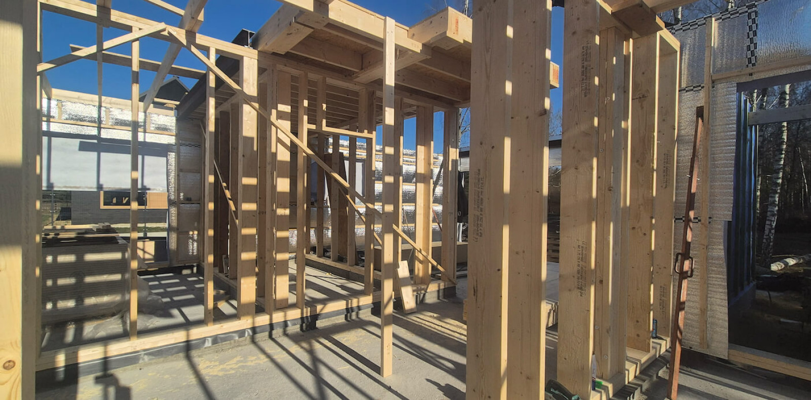

dom w szkielecie drewnianym
Kluczowym elementem kanadyjczyka jest drewniany szkielet, który wypełnia się szczelnie wełną mineralną i osłania wybraną okładziną, fot. TEKTUM
Domy szkieletowe z reguły posadawiane są na ławach fundamentowych, chociaż w tym przypadku płyty fundamentowe też są popularne. Tym bardziej, że płytę wykonuje się szybko, podobnie jak i konstrukcję szkieletową można zrobić szybciej niż wymurować tradycyjne ściany. Największą zaletą metody szkieletowej jest krótki czas realizacji. Podczas gdy dom murowany rzadko kiedy udaje się postawić w jednym sezonie budowlanym, dom szkieletowy można wykończyć w ciągu kilku tygodni od wbicia pierwszej łopaty, a większość robót można wykonywać niezależnie od pory roku.

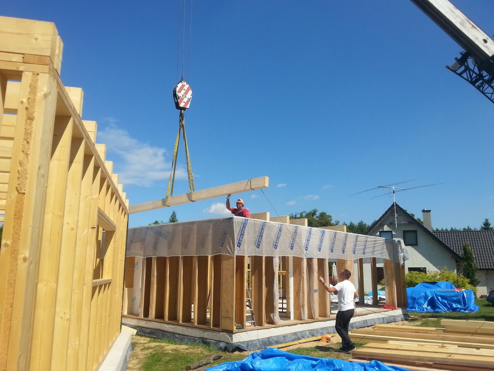

dom z drewna szybka budowa
Ogromną zaletą technologii szkieletowej jest krótki czas budowy - do takiego domu można się z reguły wprowadzić już w kilka tygodni po rozpoczęciu prac, fot. JAF POLSKA
Warto jednak wiedzieć o pewnym ograniczeniu - ściany szkieletowe słabo akumulują ciepło. Oznacza to, że po wyłączeniu ogrzewania wnętrza szybciej się wychładzają niż w budynku murowanym, co może być niedogodnością przy niespodziewanych awariach systemu grzewczego. Z drugiej strony ta sama cecha sprawia, że dom reaguje szybko na sterowanie ogrzewaniem - można skutecznie oszczędzać, obniżając temperaturę podczas nieobecności i szybko nagrzewając pomieszczenia przed powrotem. Małą zdolność do akumulacji ciepła można jednak w znacznym stopniu zrekompensować robiąc ogrzewanie podłogowe lub fundamentową płytę grzewczą.

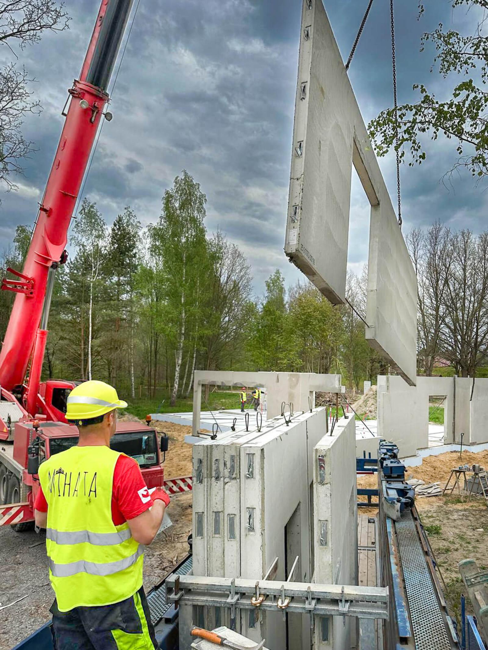

dom z prefabrykatów czy warto
W przypadku domu z prefabrykatów ograniczeniem może być to, że podczas montażu niezbędny jest dźwig. Tymczasem nie na każdą działkę da się nim wjechać, fot. MIHATA
W przypadku technologii prefabrykowanej trzeba jednak mieć świadomość kilku istotnych ograniczeń. Koszty transportu dużych elementów mogą być wysokie, jeśli zakład prefabrykacji jest oddalony od działki. Ponadto nie na każdą posesję da się nimi wjechać. Należy też pamiętać, że po zatwierdzeniu projektu i wykonaniu elementów w fabryce nie ma już możliwości wprowadzania zmian - przesunięcie okna czy modyfikacja układu ścian wymagałoby wykonania nowych prefabrykatów. Wreszcie technologia ta wymaga zabezpieczenia całości środków finansowych na starcie, ponieważ budowa nie może być realizowana etapami, jak to bywa w tradycyjnym murowaniu.
