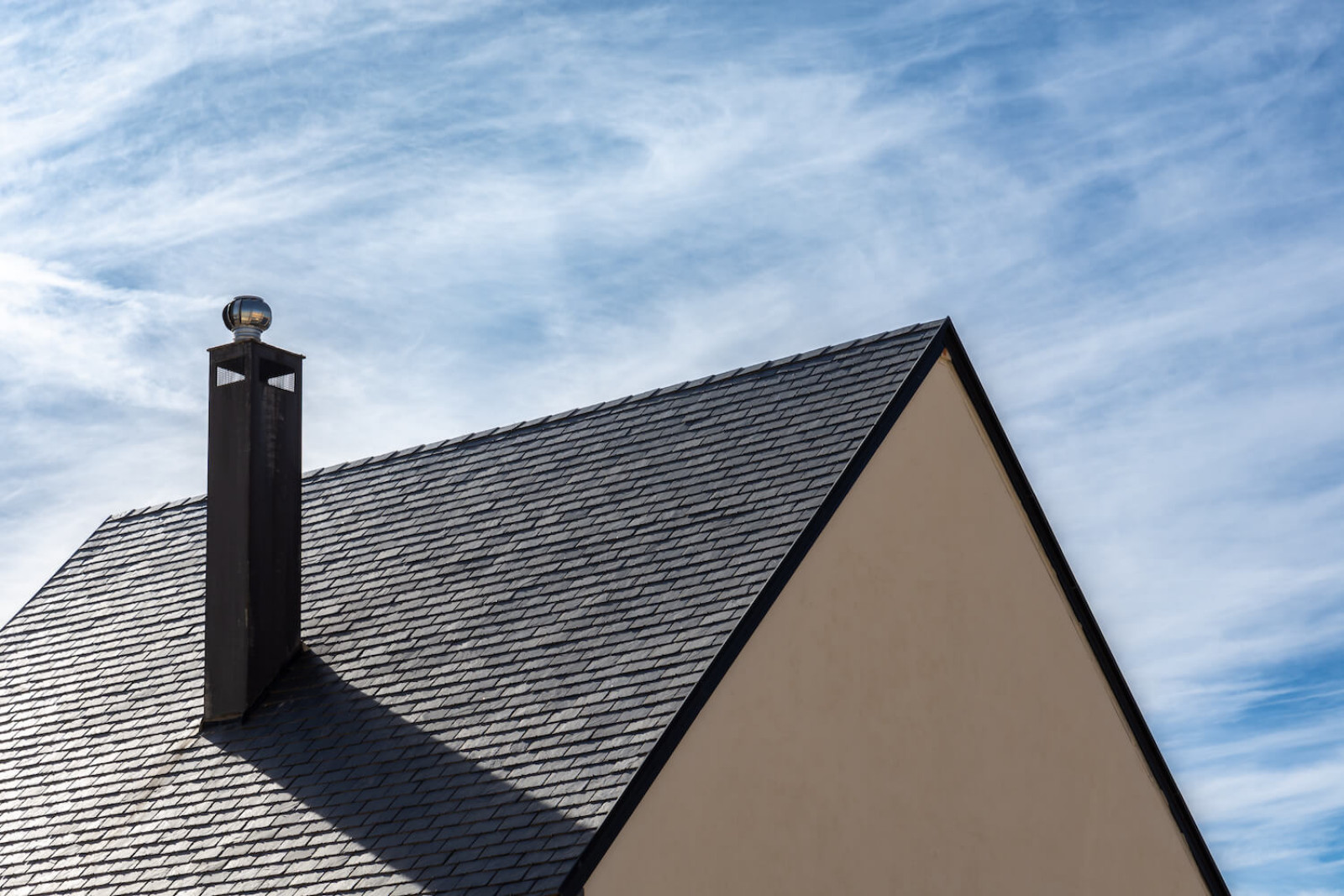

Łupek kamienny - naturalne i bardzo trwałe pokrycie dachu
To kolejny materiał z grupy ciężkich pokryć dachowych o bardzo bogatej historii - pokrycia z łupka zachowane na europejskich budowlach liczą sobie po kilkaset lat.
Łupek kamienny uzyskuje się przez cięcie skał warstwowych na wąskie płytki o grubości ok. 5 mm. W zależności od pochodzenia skały, płytki z łupka mogą być czarne, szare, w odcieniu brązu lub zieleni. Kształt płytek z łupka na dach bywa regularny (prostokąty, romby, łuski rybie) albo nieregularny, co nadaje połaci bardziej naturalny, surowy charakter. Łupek doskonale sprawdza się na dachach o skomplikowanych kształtach: dzięki małym wymiarom płytek można nimi wykańczać także różnego rodzaju krzywizny.
Łupek na dachu jest wyjątkowo trwały, wygląda bardzo oryginalnie i elegancko, ponadto jest łatwy do utrzymania w czystości - jego naturalna powierzchnia nie sprzyja porastaniu mchem - oraz całkowicie odporny na działanie ognia. Łupek może więc służyć nawet przez setki lat (podobnie jak dachówka ceramiczna). Jednak niemało kosztuje - ceny łupka dochodzą do 500 zł/m2. Ponieważ jest to materiał klasy premium, to jego stosowanie nie jest powszechne, co może skutkować trudnością z znalezieniu wyspecjalizowanej ekipy dekarskiej.
  • 1 m2 pokrycia z łupka kamiennego waży 30-40 kg,
  • zalecany jest na dachy o kącie nachylenia połaci 31-45o.

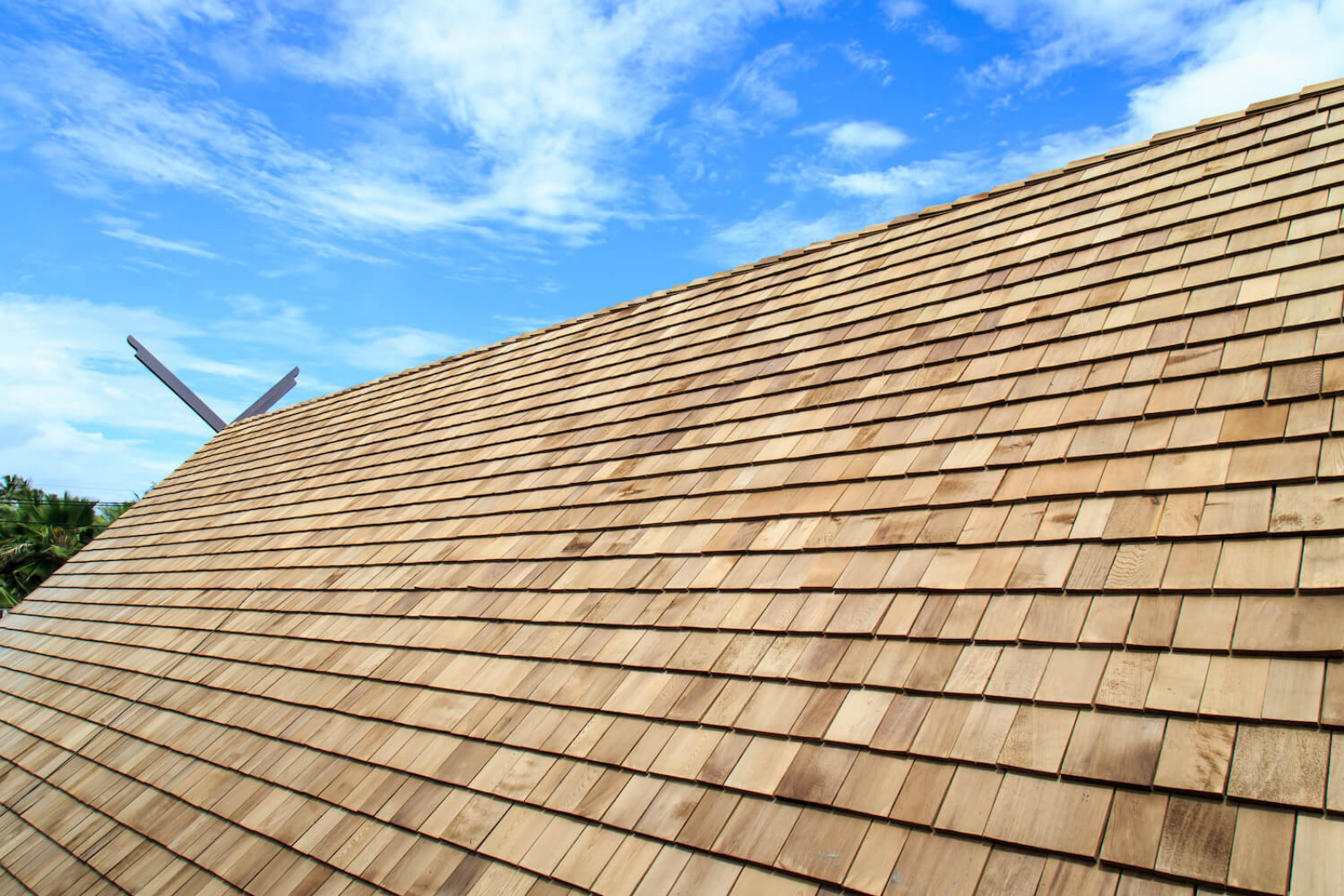

Gonty drewniane - piękny dach naturalny
Gont drewniany to deszczułki w kształcie klina, najczęściej długości 40-60 cm, szerokości 6-10 cm i grubości 1,5 cm. Większe są niepraktyczne, bo łatwo się kurczą i pękają. Są formowane z różnych gatunków drewna mechanicznie lub ręcznie. Przed ułożeniem wymagają zaimpregnowania. Impregnację taką trzeba będzie powtarzać co kilka lat. Początkowo mają naturalny kolor drewna, ale po kilku latach szarzeją. Niekiedy barwi się je bejcą.

Czy dach z gontów drewnianych trzeba impregnować?
Przed ułożeniem gonty drewniane wymagają zaimpregnowania. Impregnację takiego dachu trzeba będzie powtarzać co kilka lat. Początkowo mają naturalny kolor drewna, ale po kilku latach szarzeją. Niekiedy barwi się je bejcą.
Jak układa się pokrycie z gontów drewnianych?
Gonty drewniane można kłaść już na dachach o nachyleniu 22°, pod warunkiem, że ułoży się je w trzech warstwach. Najlepiej jednak jeśli nachylenie dachu ma co najmniej 38°, bo wtedy wystarczy układanie w dwóch warstwach. Nie ma natomiast ograniczeń, jeśli chodzi o górną granicę - dach przykryty gontem drewnianym może być niemal pionowy.

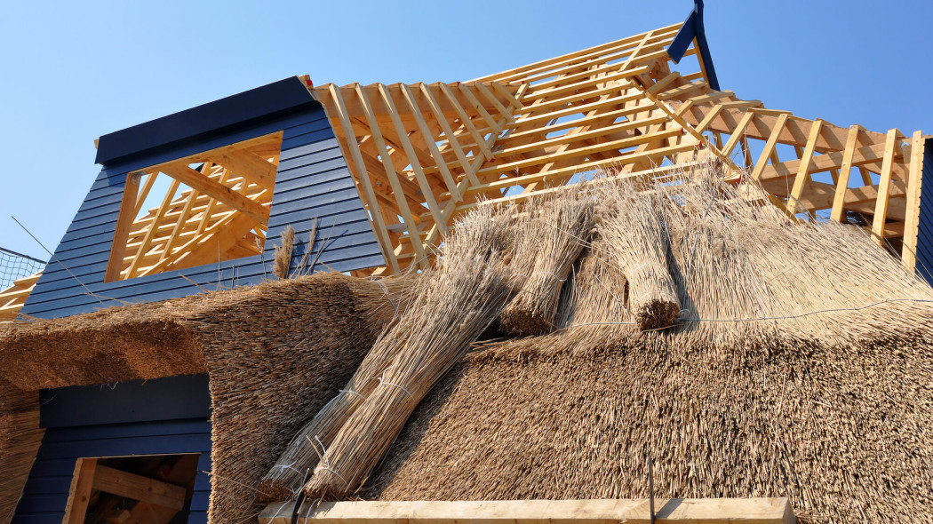

Tradycyjna strzecha na dachu
Instalacja odgromowa jest też niezbędna przy wykończeniu dachu strzechą. Pokrycie ze strzechy świetnie prezentuje się na połaciach o dużym nachyleniu. Strzecha ma bardzo dobre właściwości termoizolacyjne i akustyczne, ale jest ciężka, dlatego można ją układać tylko na solidnych konstrukcjach dachowych.
Współczesne strzechy robi się nie ze słomy, jak kiedyś, ale z trzciny, najlepiej jednorocznej, nie bardzo grubej i o wilgotności 15%. Grubość strzechy z trzciny wynosi 28-40 cm. Jest więc to doskonała izolacja termiczna (w zimie taka warstwa dobrze chroni przed chłodem, latem - przed upałem) i akustyczna.
  • 1 m2 pokrycia ze strzechy waży 40-80 kg,
  • zalecana jest na dachy o kącie nachylenia 40-60o.
układanie strzechy
Układanie strzechy zaczyna się od dołu, czyli od okapu, aż kolejne rzędy dojdą do kalenicy, której obłożenie wymaga niezwykłej fachowości i znawstwa zagadnienia, fot. Adobe Stock

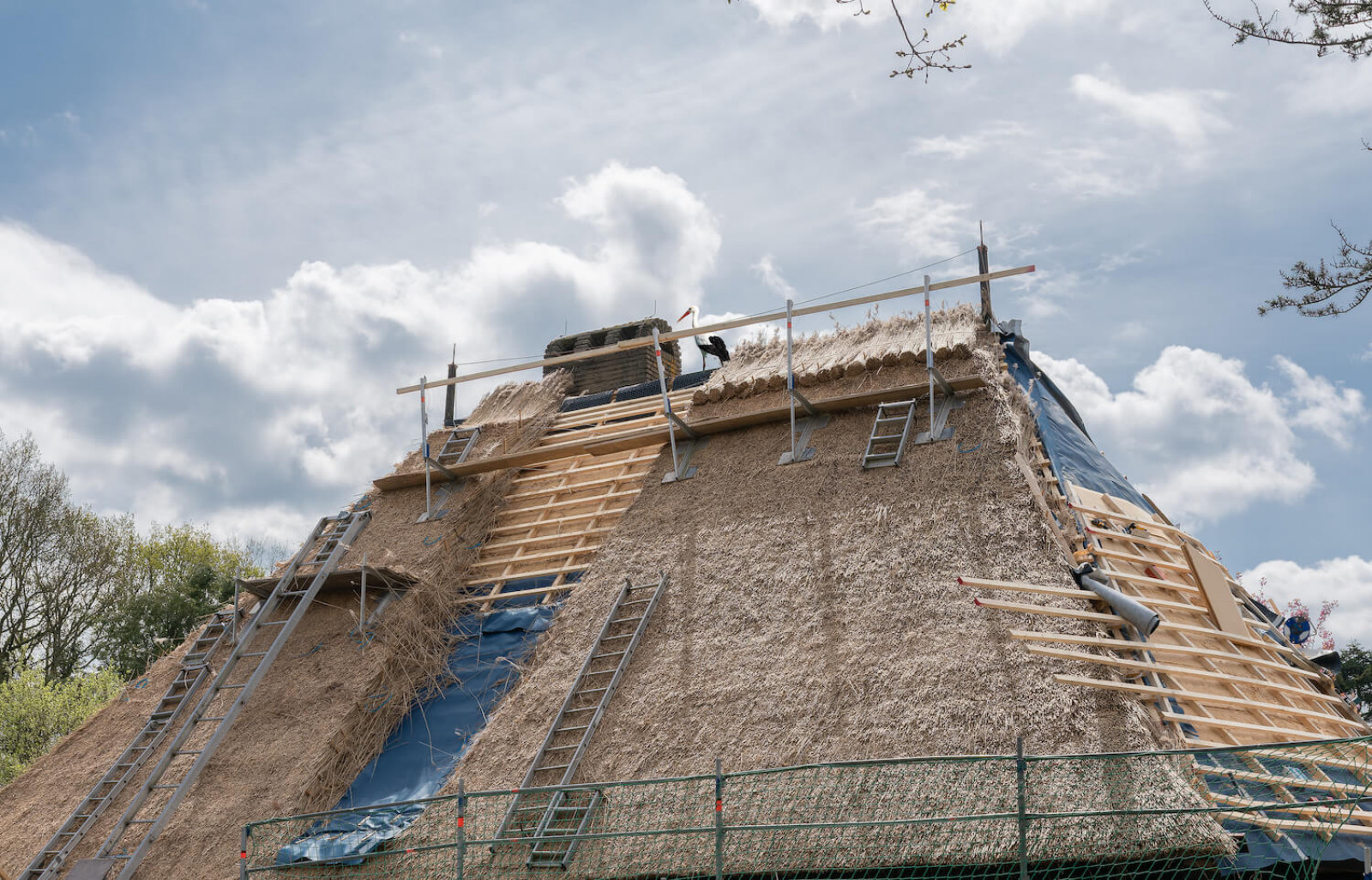

Jak układać strzechę na dachu?
Nachylenie połaci przykrytej strzech z trzciny powinno wynosić powyżej 45° (na lukarnach kąt ten może być mniejszy, ale nie mniej niż 30°). Najładniej strzecha prezentuje się na budynkach o nachyleniu ok. 52°. Górna granica natomiast jest niemal bez ograniczeń, a im bardziej stromy dach, tym trwalsza będzie strzecha.
Na wiązki dachowe nadaje się wyłącznie trzcina prosta, o grubości źdźbła ok. 5 mm. Ściętą trzcinę wiąże się w snopki (wiązki) o długości 150-180 cm, średnicy około 19 cm i obwodzie 60 cm na końcu wiązki. Na 1 m2 pokrycia zużywa się 8-12 snopków.
Układanie trzciny - począwszy od okapu - polega na odpowiednim rozmieszczeniu wiązek, rozcięciu ich, rozłożeniu i ubiciu w celu nadania odpowiedniego kształtu, a następnie dociśnięciu odpowiednim drutem do łat - chromoniklowym, który nie ulega korozji i nie traci wytrzymałości w wysokiej temperaturze. Zwykły drut stalowy - którym niektórzy wiążą jeszcze strzechę - po pewnym czasie się wydłuża, co powoduje rozluźnianie i wysuwanie się trzciny, w razie pożaru zaś „rozwiązuje się” równie łatwo jak sznurówki.
