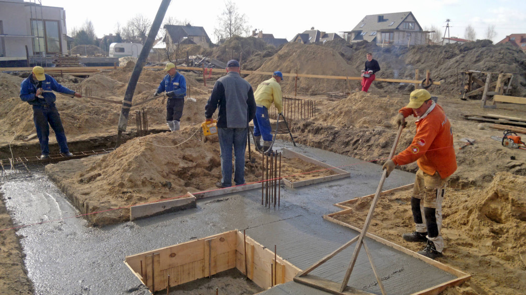

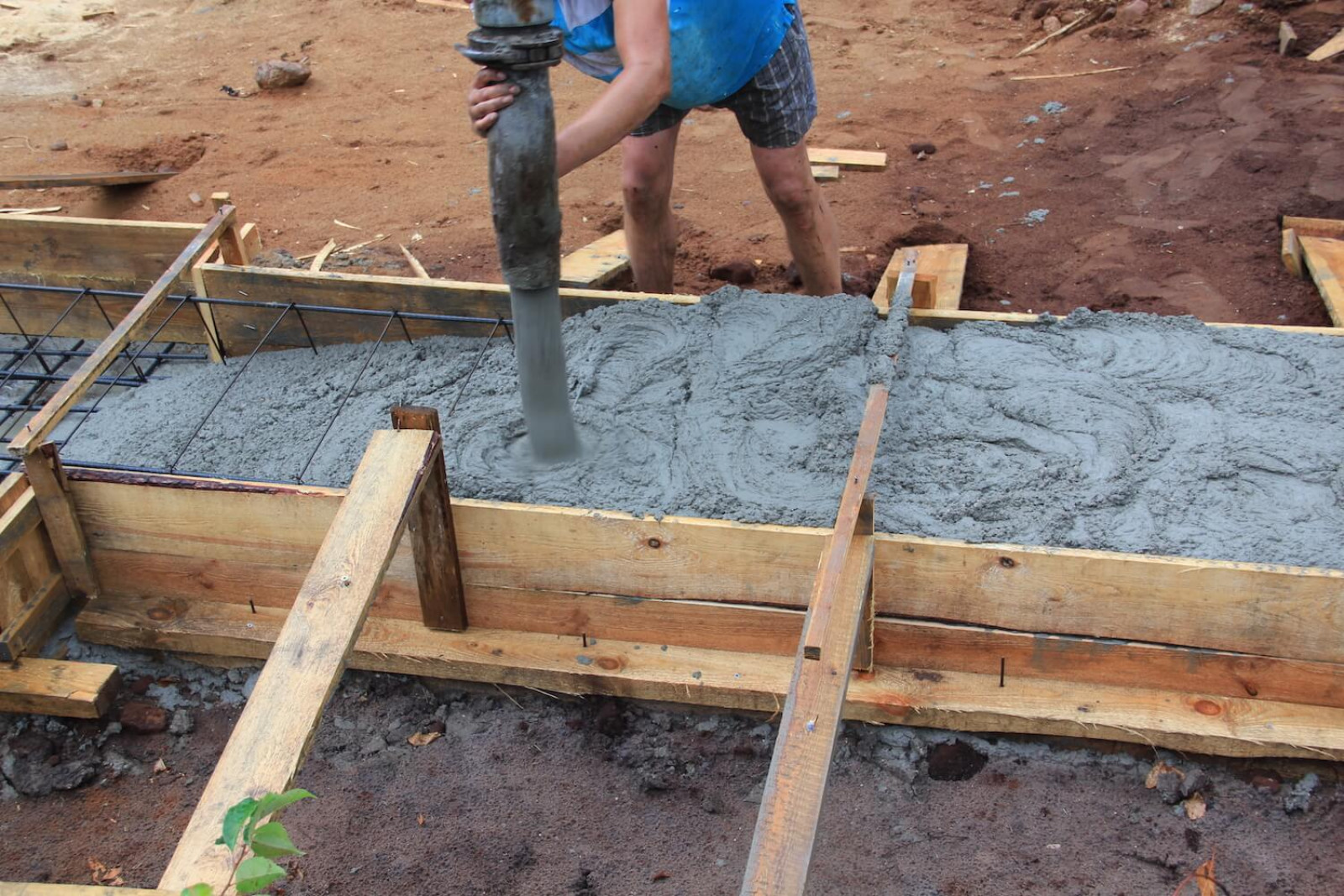

Ławę fundamentową wykonuje się najczęściej z betonu towarowego C12/15 lub C16/20 i zbroi 4 stalowymi prętami średnicy 12 mm, powiązanymi strzemionami średnicy 6 mm, które rozmieszczone są w odstępach co 30 cm.
Ławy fundamentowe budowa wylewanie betonu
Ławy fundamentowe to poziome belki z żelbetu, które wykonuje się pod ścianami nośnymi budynku, fot. Janusz Werner
Zazwyczaj ława fundamentowa ma przekrój prostokąta o wysokości 30-50 cm i szerokości 40-100 cm. Ławy umieszcza się tam, gdzie planowane są ściany nośne budynku, czyli zewnętrzne i niektóre wewnętrzne, np. stanowiące oparcie belek stropowych.

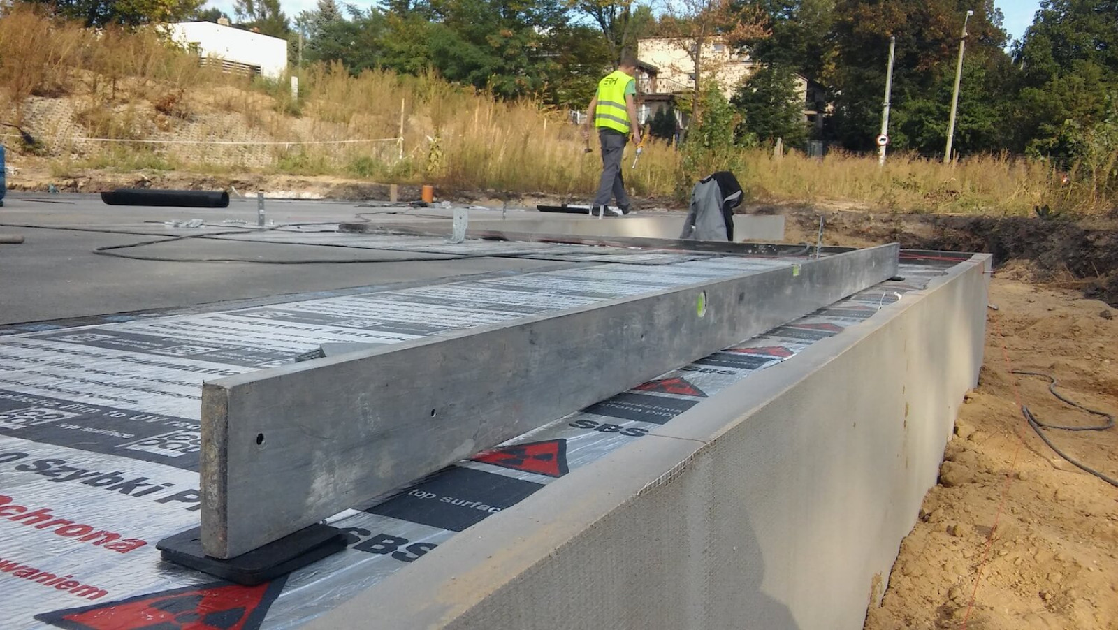

Płytę fundamentową buduje się kilkukrotnie szybciej nią ławy i ściany fundamentowe. Prace ziemne prowadzi się bowiem w ograniczonym zakresie, gdyż posadowienie jest bardzo płytkie, fot. MULTICOMFORT (SAINT-GOBAIN)
Płyta fundamentowa jest bardziej uniwersalna od ław fundamentowych. Te drugie sprawdzają się bowiem tylko wtedy, gdy grunt na działce jest stabilny i nośny (zwarte skały, żwir, piasek itd.). W przypadku niesprzyjających warunków gruntowych zdecydowanie lepiej zaplanować płytę fundamentową, bo w tym wariancie obciążenia rozkładają się na większą powierzchnię równomiernie, a nie liniowo, jak ma to miejsce przy tradycyjnych fundamentach.
Zaletą tego rodzaju fundamentu jest też znacznie krótszy czas budowy - płytę buduje się z reguły przez 4 lub 5 dni, natomiast wykonanie ław i ścian fundamentowych zajmuje ok. 4 tygodni. Prace ziemne prowadzi się bowiem w ograniczonym zakresie, gdyż posadowienie jest bardzo płytkie, a ściany fundamentowe są niepotrzebne. I choć nakłady na płytę są nieco wyższe, to wydatki praktycznie się równoważą, gdy weźmiemy pod uwagę niższe koszty robocizny.

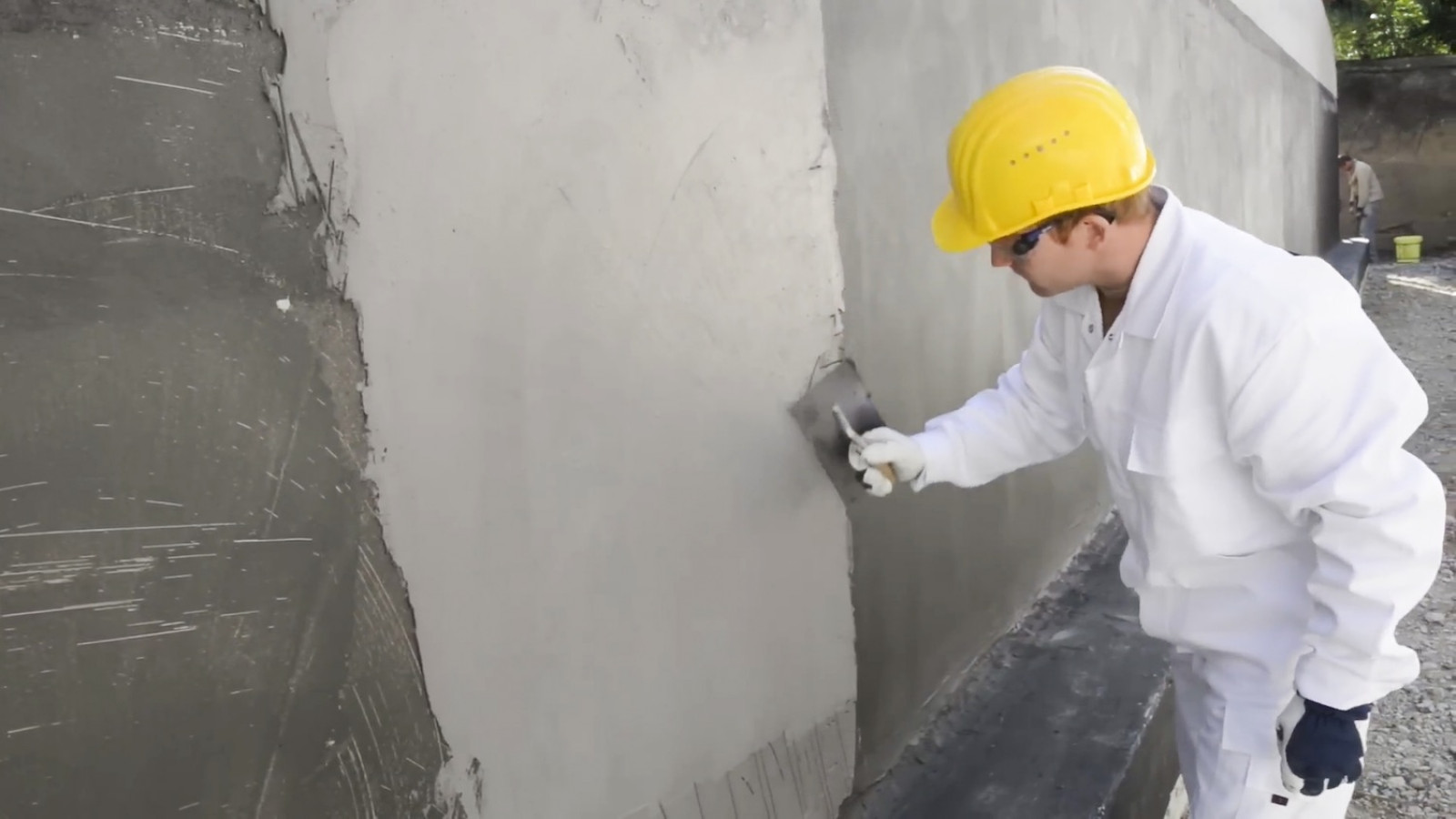

Podczas budowy fundamentów nie można zapomnieć o zastosowaniu izolacji przeciwwilgociowej i cieplnej. Ta pierwsza składa się z dwóch elementów - izolacji poziomej i pionowej.
Hydroizolacja fundamentów
Fundamenty trzeba koniecznie prawidłowo zabezpieczyć przed wilgocią, która jest bardzo groźna dla konstrukcji budynku, fot. WEBER (SAINT-GOBAIN)

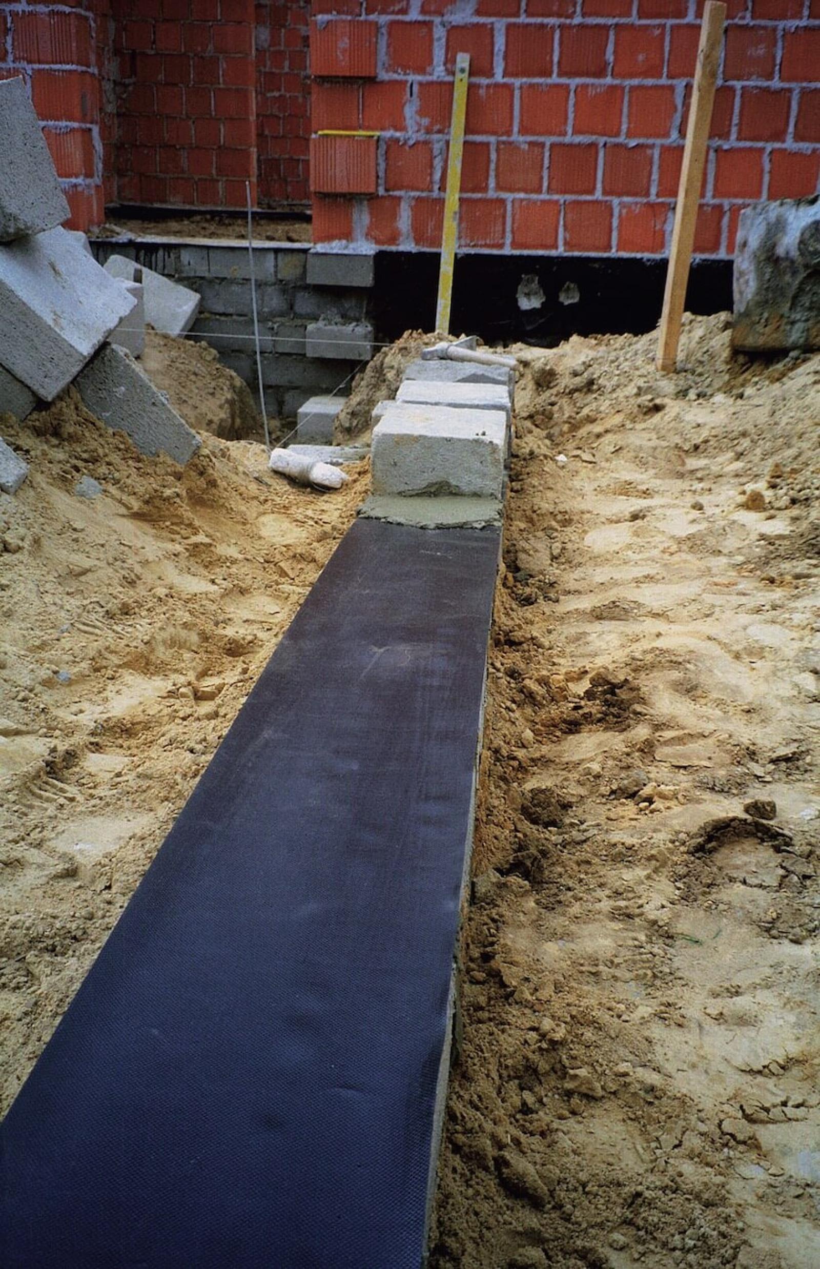

Izolację poziomą, oddzielającą ścianę nadziemia od mającej kontakt z gruntem ściany fundamentowej, wykonuje się z dwóch warstw papy na lepiku bądź folii fundamentowej.
Przeciwwilgociowa izolacja pozioma
Przeciwwilgociowa izolacja pozioma powinna skutecznie chronić ściany nadziemia przed podciąganiem wilgoci z gruntu, fot. GRILTEX

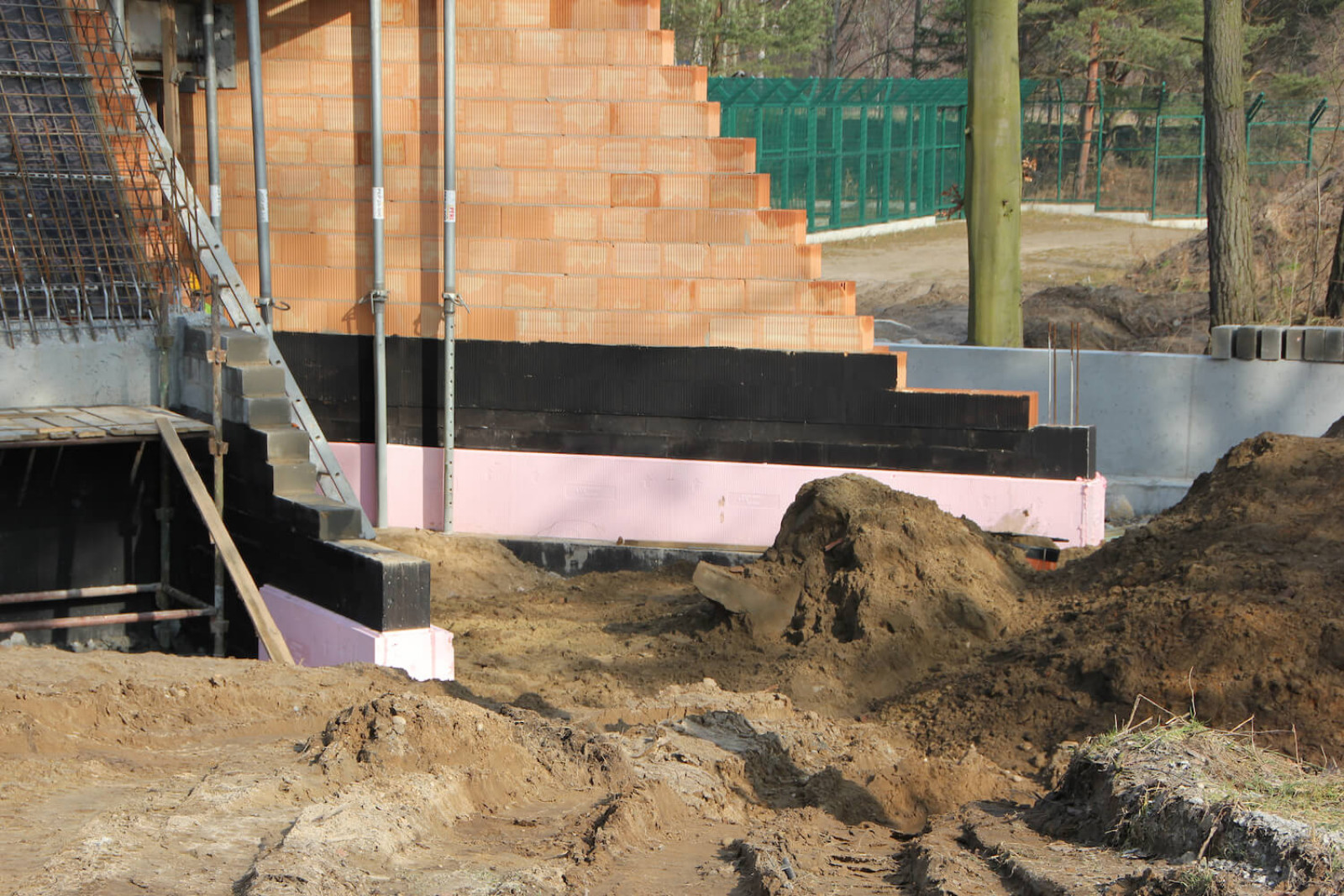

W budynkach podpiwniczonych całą ścianę fundamentową osłania się polistyrenem ekstrudowanym (XPS). Materiał ten świetnie się sprawdza w tym miejscu, bo jest mało nasiąkliwy, odporny na przemarzanie i uszkodzenia mechaniczne, a także wytrzymały na ściskanie. Alternatywą dla XPS jest styropian wodoodporny.
Ocieplenie fundamentów w domu niepodpiwniczonym
W domach bez piwnic styropianem wystarczy ocieplić tylko strefę cokołową, czyli ścianę fundamentową nad ziemią i przynajmniej ok. 50 cm poniżej poziomu gruntu.
Uwaga! Izolacja cieplna musi tworzyć ciągłą warstwę na ścianie fundamentowej oraz opartej na niej przegrodzie zewnętrznej. W związku z tym ta pierwsza powinna być zabezpieczona po stronie zewnętrznej, a jej izolacja łączyć się z ociepleniem ściany nadziemia.
