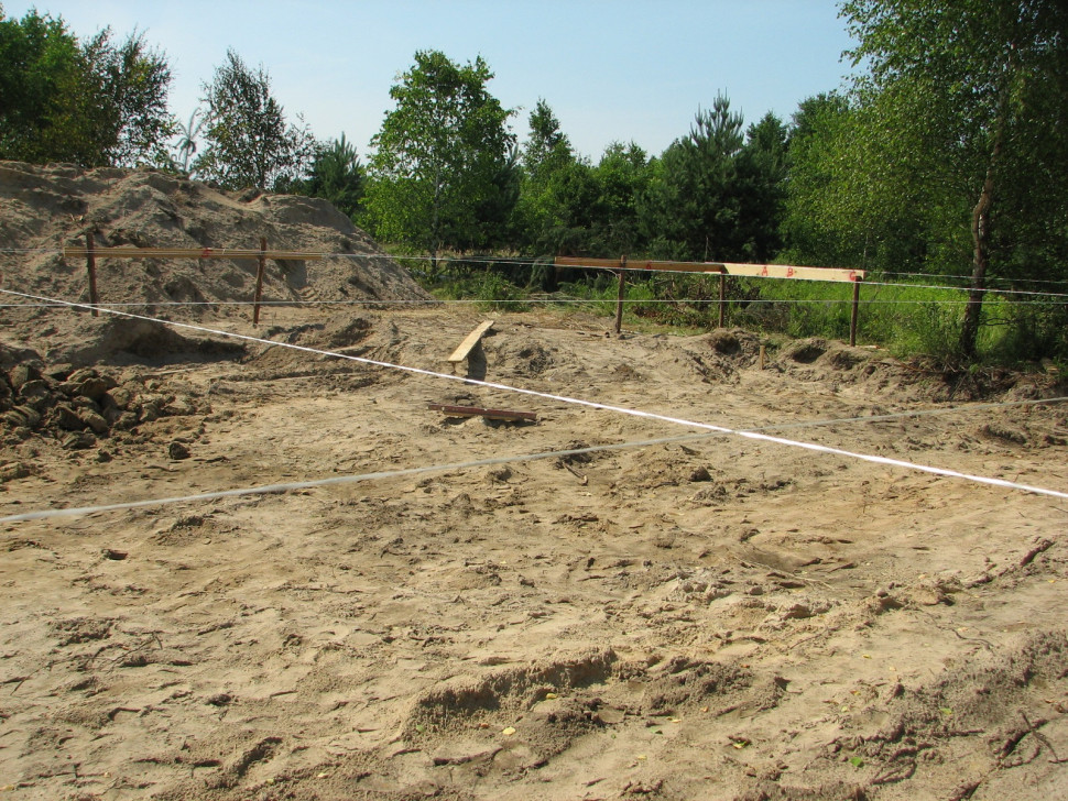

Wykonywanie fundamentów - krok 1. Wytyczanie budynku
Przed rozpoczęciem wykopów pod fundamenty, na budowie powinien pojawić się geodeta, który wytyczy osie i inne punkty charakterystyczne budynku. Ważne jest zachowanie zarówno wymiarów w rzucie, jak i właściwych rzędnych. Istotne jest zaznaczenie rzędnych ±0,00, względem których będzie się wykonywać wykopy o zaplanowanej głębokości. Pomiary dokonane przez geodetę powinien skontrolować kierownik budowy, szczególnie jeżeli ściany zaprojektowane są niewspółosiowo.
Wykonywanie fundamentów – krok 1. Wytyczanie budynku
Zaznaczone sznurkami osie ścian wytyczają miejsce wykopów pod ławy fundamentowe

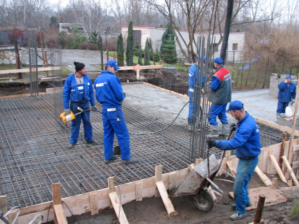

Wykonywanie fundamentów - krok 4. Wylewanie mieszanki betonowej
W trakcie betonowania mieszanka musi zostać odpowietrzona. W tym celu stosuje się wibrator buławowy. Zagłębia się go w betonie. Nie wolno przy tym dotykać stali, ponieważ może to doprowadzić do niewłaściwego otulenia stali mieszanką betonową.
Układanie mieszanki betonowej na płycie fundamentowej z zawibrowaniem

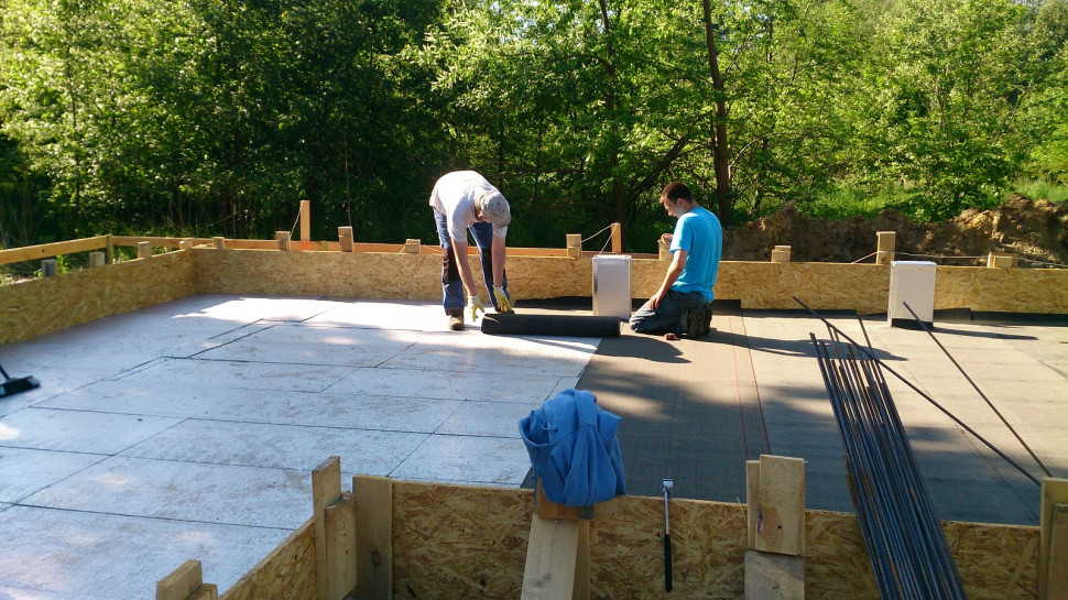

Wykonywanie fundamentów - krok 6. Zabezpieczenie przed wilgocią
Ze względu na to, że fundamenty zagłębione są w gruncie, działają na nie niekorzystne czynniki, czyli wilgoć i niska temperatura. Jeśli budynek posadowiony jest na ławach, to zabezpieczenie przed wilgocią wykonuje się w postaci hydroizolacji poziomej. W ten sposób chroni się górne partie domu przed podciąganiem kapilarnym. Realizuje się to przez naniesienie na górną powierzchnię ław fundamentowych emulsji gruntującej, a także wykonanie hydroizolacji ze specjalnej folii albo papy.
W budynkach posadowionych na płycie fundamentowej - w miejscu, gdzie będzie murowana ściana - wykonuje się hydroizolację z emulsji hydroizolacyjnej oraz folii lub papy termozgrzewalnej.
Wykonywanie fundamentów. Hydroizolacja i termoizolacja pod płytą fundamentową

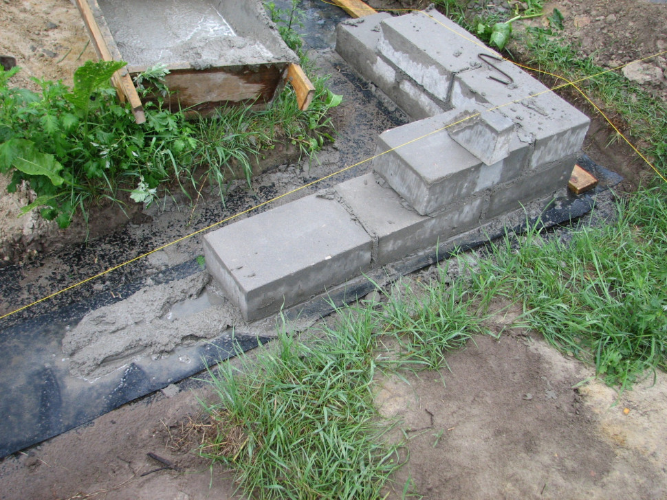

Wykonywanie fundamentów - krok 7. Murowanie ścian fundamentowych
Kolejnym etapem budowy jest wznoszenie ścian fundamentowych (jeśli budynek posadowiony jest na ławach fundamentowych) lub postawienie ścian piwnic lub parteru (jeżeli budynek jest podpiwniczony i posadowiony na płycie).
Co prawda fundamenty, jako elementy żelbetowe, osiągną całkowitą nośność dopiero po 28 dniach od wylania, to jednak nie od razu muruje się cały budynek i tym samym nie obciąża się fundamentów siłami, na które został zaprojektowany. Dlatego jeśli beton wystarczająco stwardnieje, wznoszenie ścian fundamentowych można zacząć następnego dnia.
