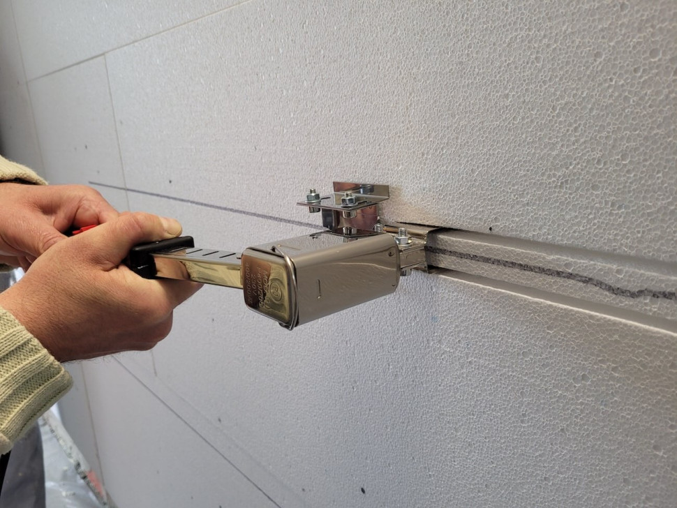

2 krok. Boniowanie - wyfrezowanie rowków
W styropianie (lub wełnie) trzeba wyciąć zagłębienia w wyznaczonych miejscach. Muszą być one minimalnie głębsze i nieco szersze, niż wymiary planowanej listwy systemowej (do 2 cm). Wprawdzie krawędzie takich zagłębień nie muszą być idealnie równe, ale najlepiej jest użyć specjalistycznych narzędzi, np. wypalarki termicznej do styropianu.

Rowki (bonie) w starannie wyznaczonych miejscach najłatwiej jest wykonać specjalnymi narzędziami, fot. BELLA PLAST

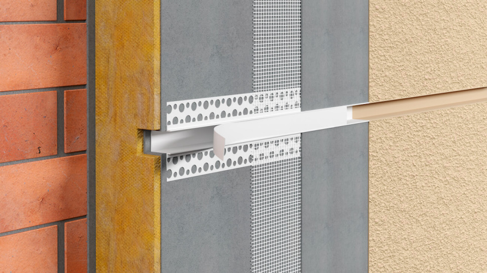

3 krok. Nakładanie kleju i wsunięcie listwy do boniowania
W wyfrezowany rowek i na jego brzegi nakłada się porcję kleju do styropianu. To taki sam klej jakiego używa się do wykonania warstwy zbrojącej pod tynk, czyli zatopionej w kleju siatki z włókna szklanego. W tak przygotowany rowek wsuwa się (wciska) listwę systemową. Ma ona postać zamkniętego profilu do boniowania, który jest na tyle sztywny, że nie faluje i utrzymuje kształt. Na brzegach ma zaś umieszczoną siatkę.
listwa do boniowania
Listwę systemową do boniowania wciska się w wyfrezowany rowek wypełniony klejem. Na tym etapie listwa jest jeszcze zamkniętym profilem, fot. BELLA PLAST

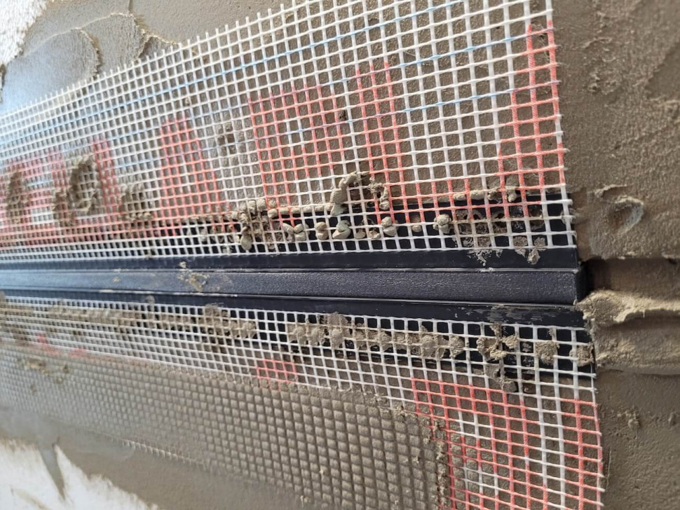

4 krok robienia boni -  zaciągnięcie klejem
Po całej powierzchni profilu do boniowania rozprowadza się klej. Chodzi o staranne, równomierne pokrycie nim siatki brzegowej i wyrównanie tych miejsc. Jednak nie jest to trudne, gdyż sam profil jest na razie zamknięty, nie trzeba się więc martwić o jego zabrudzenie klejem. Nadmiar po prostu ściąga się pacą z jego powierzchni i rozprowadza na bokach.
5 krok. Boniowanie - gruntowanie i tynkowanie
Po wyschnięciu kleju jego powierzchnię można zagruntować, a następnie nałożyć tynk cienkowarstwowy. Robi się to zasadniczo tak samo, jak przy zwykłym tynkowaniu ścian. Na krawędzi zamknięcia listwy do boniowania (profilu) mamy przy tym płaską powierzchnię, tam licujemy powierzchnię tynku z profilem. Tynk może być w zasadzie dowolnego rodzaju i o odpowiadającej nam fakturze i uziarnieniu.
6 krok. Robienie boni elewacyjnych - wyjęcie zamknięcia listwy
Po zakończeniu prac tynkarskich usuwamy zewnętrzny element, zamykający dotąd profil do boniowania. Ostatecznie uzyskujemy więc w dość łatwy sposób idealnie równe boniowanie - zagłębienie wprowadzające podział elewacji.

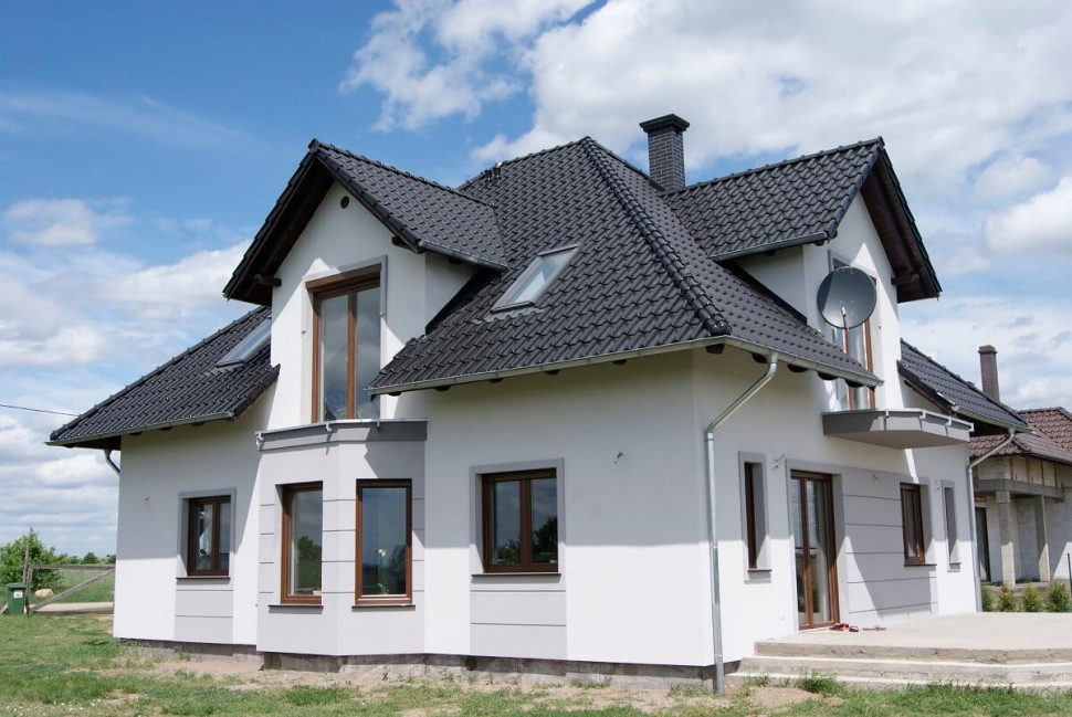

Ciekawa elewacja domu - nowoczesne boniowanie i inne detale
Warto wspomnieć także o innych elementach służących urozmaiceniu wyglądu elewacji. Bardzo często łączy się je bowiem z systemowym boniowaniem lub innymi profilami elewacyjnymi. W ten sposób wyznacza się zwykle granicę tych wykończonych w inny sposób obszarów. Zastosowanie odmiennego koloru lub faktury tynku na elewacji może optycznie zupełnie odmienić ścianę. Możliwe warianty są bardzo różne. Od bardzo dużych poziomych lub pionowych pasów, obejmujących nawet całą wysokość budynku, przez wykończenie samego wykusza lub lukarny, aż po obramowanie wyłącznie strefy bezpośrednio wokół okien.
Specyficznym przypadkiem jest wykończenie elewacji domu wybranych miejsc tynkiem mozaikowym. Nie tylko wygląda on inaczej od zwykłego, ale jest również o wiele bardziej odporny na uszkodzenia. Z początku wykańczano nim niemal wyłącznie cokoły fundamentowe. Z czasem jednak zaczęto go stosować również w pobliżu takich miejsc jak drzwi wejściowe i wszędzie tam, gdzie ryzyko przypadkowych uszkodzeń jest szczególnie duże. Na brzegach takich obszarów o odmiennej fakturze i kolorze bardzo często wykonuje się boniowanie lub używa innych listew krawędziowych. Z jednej strony chodzi o zaakcentowanie podziału, z drugiej zaś o ładne i trwałe wykończenie styku odmiennych materiałów.
Płytki kamienne, klinkierowe lub drewno również znakomicie urozmaicają elewację. Równocześnie bardzo ważne jest to, że te okładziny można bez większego trudu zastosować również na elewacji pokrytej styropianem, a więc w najpopularniejszym systemie ociepleń ETICS (metoda lekka mokra). Cienkie płytki klinkierowe, kamienne lub ceglane (odcięte z cegieł elewacyjnych) można bowiem przykleić bezpośrednio do ocieplenia ze styropianu lub wełny mineralnej „zaciągniętego” klejem na siatce z włókna szklanego. Niemniej jednak, konieczna jest tu szczególna staranność. Nie chodzi tylko o samo przyklejanie płytek, do czego powinno się używać bardzo dobrej jakości klejów, stosując tzw. metodę mokre na mokre, czyli nanosząc zaprawę klejową zarówno na podłoże, jak i na płytki. Chodzi o to, żeby nie pozostały pod nimi puste przestrzenie, w które później mogłaby wnikać woda. Ta zamarzając niszczy spoinę i płytki po najwyżej kilku sezonach zaczynają odpadać. Solidniejsza powinna być również warstwa zbrojąca, gdyż takie okładziny są jednak cięższe, niż tynk cienkowarstwowy.
Często używa się siatki o większej gramaturze, układa ją w dwóch warstwach, gęściej rozmieszcza kołki itd. Z kolei na krawędziach takich obszarów również warto wykonać boniowanie lub użyć innych systemowych profili krawędziowych. Nie ma co liczyć na to, że samo nałożenie w tych miejscach zaprawy do fugowania wystarczy - takie wykończenie nie wytrzyma długo.

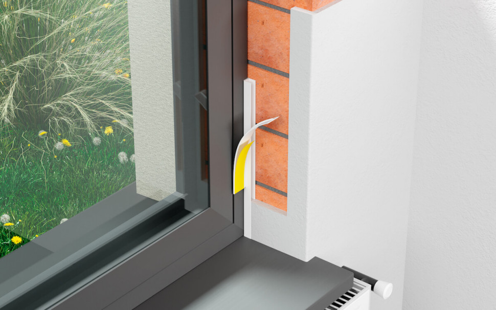

Metoda boniowania a okna
Szczególnym przypadkiem są okna. Dokładniej rzecz biorąc chodzi o miejsce styku ich profili z tynkiem cienkowarstwowym. Cały problem polega na tym, że miejsca takiego styku właściwie nie powinno w ogóle być. Bowiem - niezależnie od tego czy będą to okna drewniane, czy plastikowe (z PVC) - to w miejscu takiego połączenia praktycznie zawsze pojawi się w końcu szczelina. Po prostu tynk i profile „pracują” nieco inaczej, chociażby rozszerzając się i kurcząc pod wpływem nasłonecznienia i zmian temperatury. Na tynku pojawiają się pęknięcia i szczeliny, stopniowo zaczyna on więc niszczeć i odpadać. Dlatego na krawędzi okien, na połączeniu z tynkiem powinno się stosować specjalne listwy przyokienne, które umożliwiają zachowanie dylatacji. Czyli celowo wykonanej szczeliny, pozwalającej na kompensowanie wzajemnych drobnych ruchów sąsiadujących ze sobą elementów. Oczywiście, w sposób który zapewnia zachowanie estetycznego wyglądu oraz chroni tynk przed uszkodzeniem.
listwy przyokienne
Specjalne przyokienne listwy dylatacyjne warto zastosować zarówno od strony zewnętrznej, jak i w pomieszczeniu, fot. BELLA PLAST
Warto wiedzieć, że dostępne są też przyokienne listwy dylatacyjne wewnętrzne. Te stosuje się od strony pomieszczeń, przyklejając je do profili okiennych. Listwy zapobiegają pękaniu tynku wewnętrznego na styku z profilami okiennymi i ułatwiają wykończenie wnęk (glifów) tynkiem. Ponadto ich specjalna konstrukcja umożliwia przyklejenie - do dodatkowego pióra takiej listwy - folii zabezpieczającej okno przed zabrudzeniem w czasie prac tynkarskich. Potem pióro odrywamy razem z folią i wyrzucamy.
